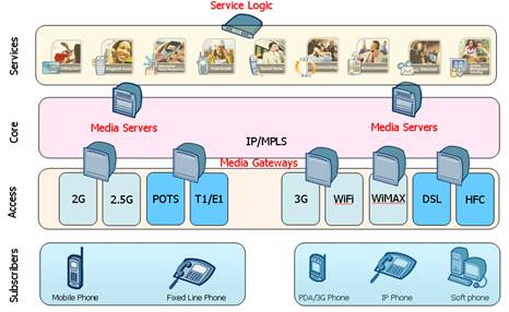

  全業(yè)務(wù)運營的環(huán)境下,需要研究一種新的業(yè)務(wù)網(wǎng)絡(luò)模式,將原先各個獨立的業(yè)務(wù)系統(tǒng)的公共功能抽象出來進行統(tǒng)一設(shè)計規(guī)劃;建設(shè)一個以業(yè)務(wù)為中心,以統(tǒng)一認(rèn)證、授權(quán)及計費為支撐的開放融合的增值業(yè)務(wù)通信網(wǎng)絡(luò);實現(xiàn)客戶能夠在任何地點、任何時間以任何方式接入網(wǎng)絡(luò)訪問所簽約的業(yè)務(wù),提供最大化的通信客戶價值。滿足這個要求,我們就需要采用下一代的增值業(yè)務(wù)網(wǎng)絡(luò),如圖1所示。
圖1 下一代的增值業(yè)務(wù)網(wǎng)絡(luò)
  在下一代增值業(yè)務(wù)網(wǎng)絡(luò)里,業(yè)務(wù)平臺由一系列不同功能的應(yīng)用服務(wù)器組成,同時為固網(wǎng)/移動/IP客戶提供增值業(yè)務(wù)。以彩鈴業(yè)務(wù)平臺為例,彩鈴的簽約用戶可以是移動用戶,也可以是固定電話,小靈通用戶或IP用戶;系統(tǒng)也會根據(jù)終端的能力和簽約類型,自動選擇是提供音頻彩鈴或視頻彩鈴業(yè)務(wù)。

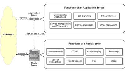

  IP媒體服務(wù)器是整個網(wǎng)絡(luò)的媒體資源池,是一個支持多業(yè)務(wù)的,可復(fù)用的多媒體處理平臺,但媒體服務(wù)器自身不保存業(yè)務(wù)邏輯,只是被動的接收來自應(yīng)用服務(wù)器的指令完成相應(yīng)的媒體處理。各種應(yīng)用的業(yè)務(wù)邏輯和計費都由應(yīng)用服務(wù)器負(fù)責(zé)完成。不同的應(yīng)用服務(wù)器和媒體服務(wù)器組合在一起,為移動/固定/IP用戶提供增值業(yè)務(wù)。由媒體服務(wù)器和應(yīng)用服務(wù)器組成的業(yè)務(wù)平臺如圖2所示。
圖2 信令和媒體分離的業(yè)務(wù)提供平臺

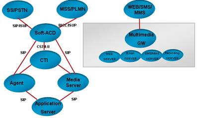

  目前市場最常見的第三代呼叫中心是傳統(tǒng)的基于TDM的呼叫中心,應(yīng)用了計算機電話集成(CTI)技術(shù)。隨著網(wǎng)絡(luò)的普及和NGN的發(fā)展,出現(xiàn)第五代呼叫中心NGCC。NGCC是以NGN為基礎(chǔ)構(gòu)建的呼叫中心系統(tǒng),核心控制設(shè)備處理呼叫的能力較傳統(tǒng)呼叫中心大幅提高。NGCC的網(wǎng)絡(luò)架構(gòu)和接口如圖3所示。
圖3 NGCC 網(wǎng)絡(luò)架構(gòu)和接口
  NGCC的系統(tǒng)構(gòu)架在NGN網(wǎng)絡(luò)上,采用寬帶智能網(wǎng)的AS架構(gòu)。NGCC通過IP媒體服務(wù)器(MS)設(shè)備完成放音、收號、語音合成、語音識別等操作。
  中國電信在2007年發(fā)文建議各省公司采用NGCC的架構(gòu)來建設(shè)號碼百事通,以滿足號碼百事通業(yè)務(wù)的不斷發(fā)展。中國移動2008年也制定了NGCC的技術(shù)規(guī)范和測試規(guī)范,并開始測試CM-NGCC方案。我們可以預(yù)見,IP媒體服務(wù)器將在國內(nèi)未來建設(shè)NGCC網(wǎng)絡(luò)中扮演越來越重要的角色。
