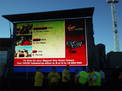

大多數(shù)情況下,手機(jī)和廣播系統(tǒng)互動(dòng)的目的都是為了獲取某些UGC并將之發(fā)布到廣播系統(tǒng),以覆蓋模式(例如屏幕底部的帶狀區(qū))顯示在電視或者活動(dòng)現(xiàn)場的大屏幕里。這類UGC是推動(dòng)用戶互動(dòng)的一個(gè)絕佳方法。它拉近了組織者和觀眾的距離,為觀眾或者活動(dòng)參與者提供了有趣的體驗(yàn)。

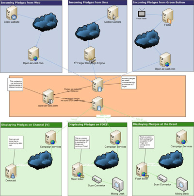

在圖1中,一個(gè)規(guī)則型信息收發(fā)引擎被用于接收來自各種來源(SMS、MMS、IVR、iTV和Web等)的輸入,并將一套數(shù)據(jù)驅(qū)動(dòng)的規(guī)則加到進(jìn)入的“信息”上。首先是從用戶那里接收內(nèi)容。雖然也有可能采取上述的其它方式,但這個(gè)步驟一般是以一個(gè)SMS信息的形式來完成的。
圖1:該圖以多個(gè)輸入格式和多個(gè)輸出格式展示了某個(gè)活動(dòng)的集成點(diǎn)和信息流

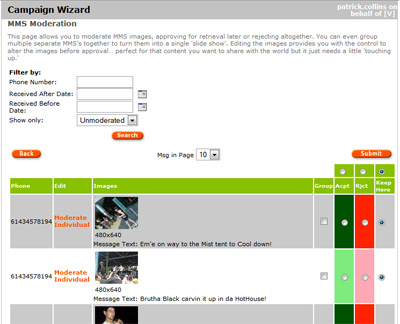

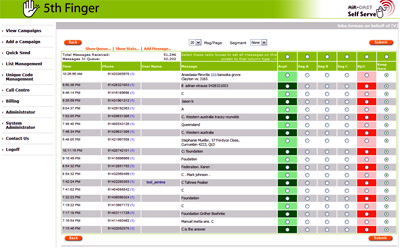

調(diào)節(jié)過程
從用戶那里接收到之后,信息會(huì)被放到一個(gè)數(shù)據(jù)庫表中,排隊(duì)等候調(diào)節(jié)器的認(rèn)可,通過認(rèn)可后才能傳輸?shù)狡聊簧稀T趯⒂脩羯尚褪謾C(jī)內(nèi)容發(fā)布到廣播網(wǎng)絡(luò)上時(shí),這個(gè)調(diào)節(jié)過程決定著發(fā)布是否能成功。其原因主要有以下幾點(diǎn):
- 大部分廣播網(wǎng)絡(luò)都要求有足夠的被認(rèn)可信息才能進(jìn)行發(fā)布。
- 及時(shí)的內(nèi)容調(diào)節(jié)確保信息能以最快的時(shí)間被顯示出來。
- 必須符合恰當(dāng)內(nèi)容的規(guī)定原則,這一點(diǎn)至關(guān)重要。
- 必須確認(rèn)所有所需信息都是相關(guān)的。
圖2:在線調(diào)節(jié)界面截圖
大部分演播室都面臨著嚴(yán)格的空間限制,有時(shí)這會(huì)增加現(xiàn)場調(diào)節(jié)的難度,尤其是當(dāng)活動(dòng)現(xiàn)場所在地空間有限時(shí)。這種情況下可以利用Web瀏覽器,進(jìn)入信息收發(fā)系統(tǒng)內(nèi)的調(diào)解用戶界面進(jìn)行離線調(diào)節(jié)。
信息被認(rèn)可通過后,就可采取以下方式來將內(nèi)容發(fā)布到廣播系統(tǒng):
由圖形系統(tǒng)通過HTTP以XML格式取回信息
在某些圖形系統(tǒng)中(如DekoCast),可以通過寫一個(gè)模塊來呼叫一個(gè)外部系統(tǒng),取回仍待發(fā)布的信息。比如,5th
Finger公司的無線電廣播,就采用了一個(gè)API來返回當(dāng)前的被認(rèn)可信息隊(duì)列。這個(gè)XML文件可以被讀入到圖形系統(tǒng),并放置到一個(gè)等待顯示的隊(duì)列中。

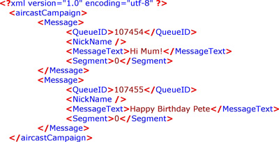

已接收信息的最后排隊(duì)ID,會(huì)導(dǎo)致只有在某個(gè)規(guī)定時(shí)間后收到的信息才被包括在內(nèi)。您可以不選這個(gè)參數(shù),放棄對(duì)結(jié)果的過濾。Web服務(wù)的輸出是一個(gè)XML文件。如下圖所示:

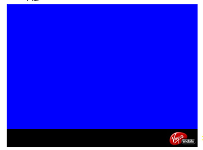

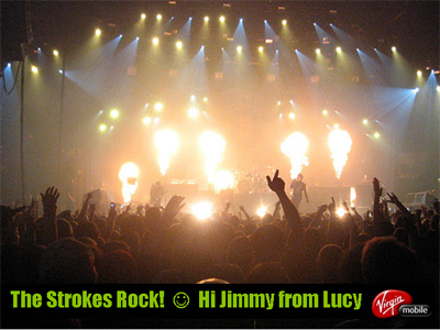

當(dāng)現(xiàn)場沒有圖形引擎,但可以將多個(gè)輸入混合到一個(gè)輸出屏幕時(shí),就必須將VGA信號(hào)從筆記本電腦輸出到廣播系統(tǒng)上。筆記本電腦將播放一個(gè)特別格式化的flash文件,其中包含了即將顯示在屏幕上的圖象。這個(gè)flash文件可以覆蓋全屏,而背景則采用一個(gè)預(yù)置的色度鍵顏色(如下圖3)。筆記本的輸出是VGA,因此必須通過一個(gè)掃描轉(zhuǎn)換器,將VGA轉(zhuǎn)換成混合顯示桌面可以兼容的信號(hào)。
圖3:Flash文件的基本屏幕布局。藍(lán)色是色度鍵顏色,因此不會(huì)被廣播顯示出來。下層的廣播內(nèi)容(如音樂會(huì)的場景)會(huì)被顯示在藍(lán)色區(qū)域。底部的黑色帶狀區(qū)則將顯示在場景的上層。
圖4:大屏幕上顯示的最終畫面
