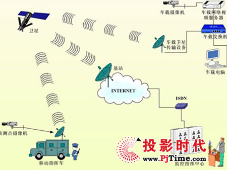

  該套應(yīng)急系統(tǒng)中,強(qiáng)大的視頻通信功能發(fā)揮著核心作用。首先,利用M4可以完成現(xiàn)場與外界視頻傳輸通信的功能。同時,M4內(nèi)置的無線基站可支持DECT無線手柄在現(xiàn)場半徑300m的范圍內(nèi)通話,實(shí)現(xiàn)救援現(xiàn)場內(nèi)部通訊的功能。
  我們設(shè)計了海事衛(wèi)星M4+SUNPONY視頻終端的動態(tài)圖像傳輸系統(tǒng),該系統(tǒng)是以海事衛(wèi)星M4為主信道連接SUNPONY視頻終端來實(shí)現(xiàn)動態(tài)傳輸?shù)。整套系統(tǒng)搭建簡便,攜帶方便(兩個設(shè)備同時裝在一個手提箱中),重量輕(整個系統(tǒng)總重小于20公斤),使用穩(wěn)定可靠而且無需外接電源(海事衛(wèi)星系統(tǒng)可支持待機(jī)70小時)。
   為保證系統(tǒng)的可靠性和持久工作能力,方案中還配備了2個18Ah的野外多功能電源及600W逆變器,為系統(tǒng)提供電力保障。
  指揮中心則需要安裝一臺支持ISDN線路的視頻會議終端,我們配置了最大支持到ISDN至384kbps的終端,其特點(diǎn)是小巧穩(wěn)定,圖像質(zhì)量好,適用于各類指揮中心和會議室,支持IP到2M的帶寬。

   海事衛(wèi)星以其獨(dú)有的高速語音和數(shù)據(jù)給野外作業(yè)以一個更大的通信空間,特別是高速語音128K的上網(wǎng)功能,不但使野外上網(wǎng)成為可能,而且是完全的實(shí)現(xiàn)。在野外可以將野外的數(shù)據(jù)和圖像以壓縮數(shù)據(jù)和即時方式發(fā)會總部或基地,為后方做及時的指揮和現(xiàn)場的了解有最準(zhǔn)確的信息來源。在野外的部分只需要有一臺海事衛(wèi)星M4站和SUNPONY設(shè)備就完全可以將現(xiàn)場圖片傳輸?shù)胶蠓交,而基地只需要有一臺ISDN 專線就完全可以將圖像投放到顯示器或大屏幕上,以身臨其境的方式做現(xiàn)場指揮。
  如果兩端都是野外作業(yè),一端只需知道對方海事衛(wèi)星M4的高速數(shù)據(jù)電話號碼,就可以直接撥通對方的號碼進(jìn)行語音或視頻的傳輸,而另外一端只需要有一臺海事衛(wèi)星M4和一臺SUNPONY視頻主機(jī)就可以完全將所有圖像資料盡收眼底!

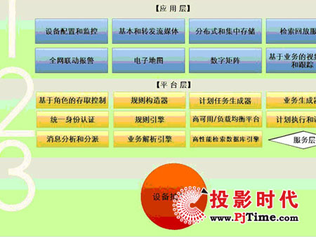

  1、中心主控:
  中心必須配置至少一臺主控工作站,安裝SPY-MONITOR監(jiān)控中心主控軟件,該主控軟件可以實(shí)現(xiàn)實(shí)現(xiàn)對網(wǎng)絡(luò)內(nèi)所有數(shù)字圖像設(shè)備的網(wǎng)絡(luò)監(jiān)視、控制、查詢、瀏覽、刻錄、電子地圖報警等功能,具備最高的控制管理權(quán)限,通過可以外接對講耳麥實(shí)現(xiàn)和現(xiàn)場的對講指揮功能;疽(guī)格的主控軟件可以監(jiān)控查詢管理各類數(shù)字圖像設(shè)備的最大64路圖像數(shù)據(jù)。
  2、中心分控:
  中心根據(jù)需要選配多臺分控工作站,均安裝SPY-CLIENT監(jiān)控中心分控軟件許可證,該軟件相當(dāng)于C/S分控端,基本功能同主控軟件.。
  3、中心系統(tǒng)管理服務(wù):
  中心必須配置系統(tǒng)管理服務(wù)器,安裝SPY-MANAGER中心系統(tǒng)管理服務(wù)器軟件,軟件模塊可以對整個系統(tǒng)的人員、遠(yuǎn)程數(shù)字圖像設(shè)備、遠(yuǎn)程報警設(shè)備、遠(yuǎn)程接入服務(wù)器的各種采樣參數(shù)、聯(lián)動策略設(shè)置、電子地圖進(jìn)行集中配置管理,同時實(shí)現(xiàn)對所有客戶端(包括C/S和B/S方式)實(shí)時訪問的權(quán)限控制和管理。
  4、中心流媒體轉(zhuǎn)發(fā)服務(wù):
  當(dāng)中心與現(xiàn)場網(wǎng)絡(luò)帶寬有限時,為了滿足中心或其他遠(yuǎn)程客戶同時對遠(yuǎn)程監(jiān)控場所設(shè)備的訪問,中心還需要配置流媒體轉(zhuǎn)發(fā)服務(wù)器,內(nèi)置SPY-TRANSMIT流媒體轉(zhuǎn)發(fā)服務(wù)器軟件用于流媒體轉(zhuǎn)發(fā)。設(shè)置流媒體轉(zhuǎn)發(fā)服務(wù)器的目的在于緩解網(wǎng)絡(luò)帶寬緊張的區(qū)域,對該區(qū)域內(nèi)的CDMA集群無線視頻傳輸主機(jī)的訪問全部通過流媒體轉(zhuǎn)發(fā)服務(wù)器軟件模塊來進(jìn)行轉(zhuǎn)發(fā),使得該CDMA集群無線視頻傳輸主機(jī)的視頻服務(wù)只占一個通道。流媒體管理軟件模塊的多級設(shè)置可提高響應(yīng)訪問的效率,可以合理規(guī)劃流媒體轉(zhuǎn)發(fā)服務(wù)器軟件模塊的設(shè)置,以求更少的時間代價換取更高的帶寬利用率。根據(jù)實(shí)際情況也可以在監(jiān)控現(xiàn)場安裝二級流媒體轉(zhuǎn)發(fā)服務(wù)器和軟件,實(shí)現(xiàn)WAN環(huán)境下二級流媒體數(shù)據(jù)轉(zhuǎn)發(fā)功能,支持雙網(wǎng)卡和跨網(wǎng)段應(yīng)用環(huán)境,捆綁中心流媒體轉(zhuǎn)發(fā)服務(wù)器軟件使用。
  5、中心網(wǎng)絡(luò)存儲管理服務(wù):
  為了保障數(shù)據(jù)安全,中心還可以配置網(wǎng)絡(luò)存儲服務(wù)器,內(nèi)置SPY-STORAGE網(wǎng)絡(luò)存儲管理服務(wù)器軟件,實(shí)現(xiàn)遠(yuǎn)程所有圖像的實(shí)時錄象、報警錄象、中心集中備份和事后檢索查詢,存儲的媒介可以是普通硬盤,也可以是磁盤陣列或磁帶庫。
