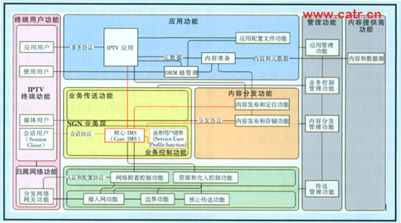

ITU FG IPTV基于IMS的IPTV系統(tǒng)架構
ITU FG IPTV目前正在制定基于IMS的IPTV的相關標準,ITU FG IPTV研究的基于IMS的IPTV系統(tǒng)架構除了在網絡控制部分利用了其在下一代網絡中定義的NACF(網絡附著控制功能)和RACF(資源接納控制功能)兩個子系統(tǒng),還將利用IMS核心網及相關實體如SUP-FE等來提供IPTV應用業(yè)務的系統(tǒng)架構。(如圖1所示)
圖1 ITU FG IPTV基于IMS的IPTV系統(tǒng)架構
從圖1可以看出,ITU FG IPTV重用了其研究的IMS的功能實體與系統(tǒng)架構,并添加了與IPTV提供應用業(yè)務所要求的功能實體。
相關IPTV的功能實體
針對ITU FG IPTV研究的基于IMS的IPTV系統(tǒng)架構(圖1)中出現的與IPTV特定的功能實體分別介紹如下:
會話用戶功能實體(SC-FE Session Client Function Entity)為標識和準備與內容分發(fā)功能的連接,將經過IMS核心與IPTV應用通信,例如視頻點播類將根據業(yè)務需求請求合適的內容分發(fā)和存儲功能,直播業(yè)務當中請求直播應用的網絡參數等,并得到以上兩種情況的響應。SC-FE在SIP會話過程中也提供處理業(yè)務請求的功能。
在圖1所示的系統(tǒng)架構當中,IMS核心功能實體代替了IPTV業(yè)務控制功能,將提供基于SIP的會話控制機制與基于IPTV應用業(yè)務用戶訂閱信息的鑒權和授權,并且通過與RACS交互進行資源預留。核心IMS在SIP會話期間為IPTV終端功能,IPTV應用和內容分發(fā)功能之間提供交互功能。核心IMS能夠用作業(yè)務發(fā)現,并且諸如計費和漫游也被支持。
業(yè)務用戶清單功能實體(SUP-FE Service User Profile Function Entity)能被用作存儲用戶清單、用戶相關的位置信息和業(yè)務層的狀態(tài)數據。它將執(zhí)行基本數據管理和維護功能,并負責響應對用戶清單的查詢。
IPTV業(yè)務應用
系統(tǒng)將提供發(fā)現和選擇應用的IPTV業(yè)務,可以從多個業(yè)務供應商那里進行這些操作。業(yè)務發(fā)現產生并提供業(yè)務發(fā)現信息給IPTV終端,并且業(yè)務發(fā)現信息包括一個或多個到業(yè)務選擇應用的接口點(如:URL)。業(yè)務選擇為便于用戶瀏覽和選擇將產生并提供包括直播、點播等可用業(yè)務的信息描述。
系統(tǒng)將執(zhí)行會話管理、業(yè)務授權、元數據內容呈現和點播的業(yè)務邏輯,以及會話管理、業(yè)務授權、元數據內容呈現和直播的業(yè)務邏輯。
系統(tǒng)還將提供額外的IPTV業(yè)務和內容的分發(fā)和呈現,如:游戲、遠程學習等。通過和業(yè)務用戶清單交互獲得用戶的業(yè)務清單后,所有的業(yè)務都將支持IPTV業(yè)務的個性化服務。

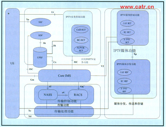

ETSI TISPAN基于IMS的IPTV系統(tǒng)架構
ETSI TISPAN的R1階段對IMS的架構的研究將直接基于3GPP版本7定義的IMS系統(tǒng)架構,并針對固定的特殊要求進行了相關的改進,其所研究的基于IMS的IPTV系統(tǒng)架構的研究將主要基于其IMS
Release 1的研究成果上,其中包含了已有的NASS和RACS子系統(tǒng),并適當加入與IPTV相關的網絡功能實體來實現對IPTV業(yè)務的擴展。(如圖2所示)
圖2 ETSI TISPAN基于IMS的IPTV系統(tǒng)架構
從圖2可以看出,ETSI TISPAN重用了Release 1階段研究的IMS的功能實體與系統(tǒng)架構,并添加了與IPTV提供應用業(yè)務所要求的功能實體。
相關IPTV的功能實體
針對ETSI TISPAN研究的基于IMS的IPTV系統(tǒng)架構(圖2)中出現的與IPTV特定的功能實體分別介紹如下:
業(yè)務發(fā)現和選擇功能(SDF和SSF)是向用戶提供IPTV業(yè)務選擇所須的相關信息。其中SDF的主要功能是產生或提供業(yè)務附著信息與提供個人化的業(yè)務發(fā)現;SSF提供業(yè)務選擇信息,例如用戶可瀏覽和選擇的業(yè)務清單。SSF可以產生這些業(yè)務選擇信息,也可以獲取和轉發(fā)這些業(yè)務選擇信息。SSF還可提供業(yè)務選擇的描述信息。在單播模式下,這些描述信息可以是個性化的。也可以從終端接收選擇請求,例如下面所描述的一個關于網絡實現的個人視頻錄像捕獲請求。
IPTV業(yè)務控制功能(SCF)將提供在會話開始階段,以及會話修改過程中對業(yè)務進行鑒權,包括檢查IPTV用戶的簽約信息以允許或拒絕接入業(yè)務、額度限制和信用控制、選擇相關的IPTV媒體功能等。可以說SCF是一個SIP應用服務器。對于第三方提供的IPTV
SCF服務器,不能直接通過Sh接口接入到UPSF中;但是根據運營商的網絡現狀和網絡能力,允許存在其他方式獲取UPSF中的用戶簽約數據。SCF可以使用IPTV簽約數據來定制用戶的業(yè)務體驗。舉例而言,用戶定制的BC
TV業(yè)務的清單可用來過濾向用戶發(fā)送的信息。與IPTV業(yè)務控制功能通信的用戶終端可以通過IMS進行會話管理,也可以通過Ut接口進行用戶簽約業(yè)務信息的配置。
IPTV的媒體功能主要負責控制和向用戶傳送媒體流,可以分成兩部分功能:媒體控制功能(MCF)和媒體傳送功能(MDF)。MCF功能包括處理對MDF的媒體流控制、管理MDF的媒體處理、監(jiān)測MDF的狀態(tài)、管理與用戶的交互、處理與SCF的交互、對它控制的不同MDF的狀態(tài)和內容分布進行精確監(jiān)控、在一個MCF控制多個MDF的情況下選擇一個MDF、選擇MF,將選擇結果返回SCF,并將會話改向到選擇的MF、產生計費信息,如根據終端用戶所觀看的內容進行計費等。MDF功能包括處理媒體流的傳送、向MCF報告狀態(tài)(如報告已建立的IPTV媒體流)、存儲媒體,也可以存一些業(yè)務信息、特別的,MDF中可以存儲一些最常用的內容和用戶特定的內容(如記錄的視頻錄像、Trick模式的BC業(yè)務、用戶生成的內容等)。另外如果需要的話,MDF還可以將存儲的媒體進行編碼或轉換代碼,成為所需的不同媒體格式、可進行內容保護、可支持IPTV媒體的內容提取、對廣播業(yè)務而言,MDF可以看做是廣播流的媒體源、可收集服務感受(QoE)報告等。
為了支持QoE功能,用戶可以根據接收到的IPTV媒體數據質量,通過Xd接口發(fā)送QoE報告。IPTV業(yè)務控制服務器通過ISC接口與下一代網絡的IMS核心網進行通信。在3GPP的TS
23.228中規(guī)定,應用服務器可以不調用S-CSCF直接向被叫發(fā)送請求。SCF與媒體功能進行直接通信的時候,可以不調用IMS核心網的功能。
UPSF中保存有IMS用戶的簽約數據和IPTV特定的簽約數據。UPSF與IPTV控制功能通過Sh參考點通信,與IMS核心網設備通過Cx接口進行通信。

融合IPTV系統(tǒng)架構的異同點
從以上章節(jié)介紹的IPTV系統(tǒng)架構可以看出,兩種融合的IPTV系統(tǒng)架構既有共同點也有差異,共同點主要體現在以下幾個方面:兩個標準組織都重用了IMS網絡中現有的網絡功能實體,各自加入了體現IPTV業(yè)務特色的網絡實體。ITU
FG IPTV和TISPAN在研究的IPTV系統(tǒng)架構中都提出了內容發(fā)現相關的控制功能實體前者為IP應用(IPTV Application)功能實體,后者為業(yè)務發(fā)現和選擇功能實體(SD&S)。
差異主要體現在重用IMS核心控制提供的相關功能不一致方面:ITU FG IPTV在IPTV業(yè)務應用控制平臺能夠直接和IPTV中媒體分發(fā)網絡進行交互,而TISPAN經由IMS核心控制間接交互的方式。在組播控制方面:ITU
FG IPTV有研究IPTV組播架構(IPTV Multicast Frameworks)的專門文檔,組播控制可以采用CDN,P2P和Overlay控制方式,或者采用不同控制方式相結合,TISPAN關于IPTV組播的研究在RACS子系統(tǒng)中體現。而在用戶業(yè)務清單方面:ITU
FG IPTV針對IPTV提出了三種清單的概念,包括內容清單、用戶清單和業(yè)務清單,但具體內容還缺乏詳細的論述。而TISPAN采用了將UPSF已經定義的數據結構上進行直接擴展的方式。
