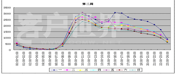

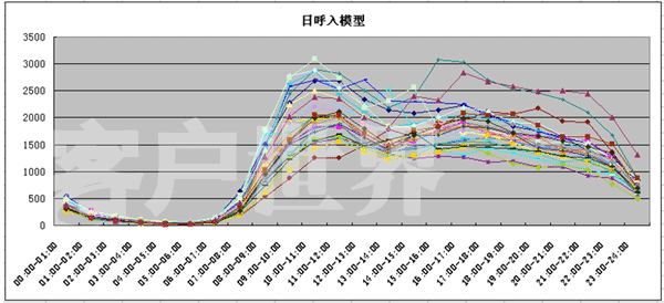

  根據(jù)每時(shí)段呼入的真實(shí)號(hào)碼數(shù)情況,可得出日呼入話(huà)務(wù)的基礎(chǔ)模型,如下圖:

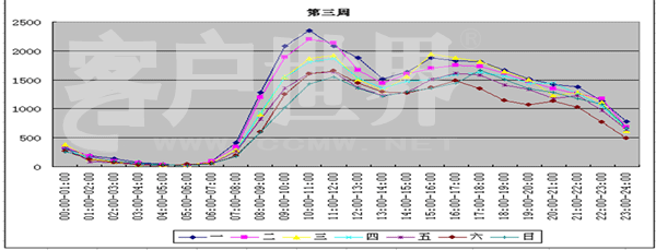

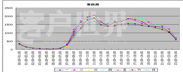

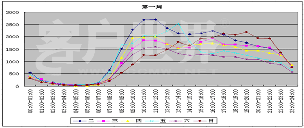

  根據(jù)每周呼入的真實(shí)號(hào)碼數(shù),可得出周呼入話(huà)務(wù)的基礎(chǔ)模型,如下圖:

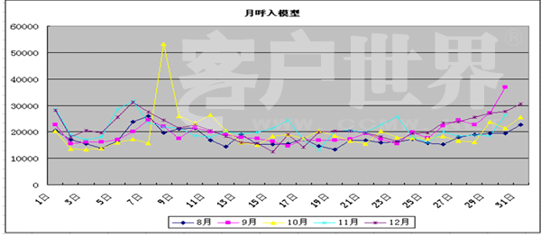

  根據(jù)每日呼入的真實(shí)號(hào)碼數(shù),可得出月呼入話(huà)務(wù)的基礎(chǔ)模型,如下圖:
  從以上的日模型、周模型及月模型的數(shù)據(jù)結(jié)果,我們發(fā)現(xiàn)該話(huà)務(wù)具有強(qiáng)烈的日規(guī)律與周規(guī)律,月規(guī)律不明顯,但注意到每月月初、6日-10日、月底話(huà)務(wù)均較高。故在進(jìn)行手工排班的時(shí)候,人員安排要遵守日規(guī)律、周規(guī)律、月固定忙日來(lái)進(jìn)行調(diào)整。
