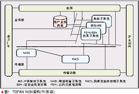

1.1NASS在NGN架構(gòu)中的位置
TISPAN依據(jù)3GPP的IP多媒體子系統(tǒng)(IMS)體系架構(gòu)提出了NGN的體系結(jié)構(gòu)和邏輯功能結(jié)構(gòu),并盡可能重用3GPP的相關(guān)規(guī)范,但要求支持更多的接入方式,包括數(shù)字用戶線(xDSL)、局域網(wǎng)(LAN)、無(wú)線局域網(wǎng)(WLAN)等。目的是使IMS成為基于會(huì)話初始協(xié)議(SIP)的通用平臺(tái),同時(shí)支持固定通信網(wǎng)和移動(dòng)通信網(wǎng)的多種接入方式。為此,TISPAN將NGN架構(gòu)分為業(yè)務(wù)層和傳送層,在傳送層引入了NASS與資源及接納控制子系統(tǒng)(RACS),負(fù)責(zé)為上層業(yè)務(wù)層提供獨(dú)立的用戶接入管理功能,如圖1所示[1]。

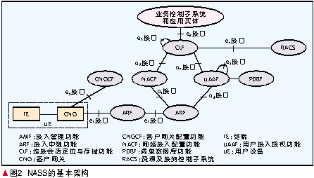

1.2NASS功能單元的組成 .
NASS的基本架構(gòu)如圖2所示,由網(wǎng)絡(luò)接入配置功能(NACF)、接入管理功能(AMF)、連接會(huì)話定位與存儲(chǔ)功能(CLF)等邏輯功能單元組成。
(1)網(wǎng)絡(luò)接入配置功能
NACF負(fù)責(zé)為UE分配IP地址,并提供UE所需要的其他網(wǎng)絡(luò)配置參數(shù),如域名服務(wù)器(DNS)地址、上層業(yè)務(wù)接入點(diǎn)地址等。對(duì)于上層的IMS,業(yè)務(wù)接入點(diǎn)就是P-CSCF(代理呼叫會(huì)話控制功能)。NACF還向UE提供一個(gè)接入網(wǎng)絡(luò)標(biāo)識(shí)符,唯一地標(biāo)識(shí)UE所附著的接入網(wǎng)絡(luò),上層應(yīng)用可通過(guò)該標(biāo)識(shí)符定位CLF。
(2)接入管理功能
AMF負(fù)責(zé)翻譯UE的接入請(qǐng)求,將UE的IP地址分配請(qǐng)求以及網(wǎng)絡(luò)配置參數(shù)請(qǐng)求轉(zhuǎn)發(fā)至NACF,將用戶鑒權(quán)請(qǐng)求轉(zhuǎn)發(fā)給用戶接入授權(quán)功能(UAAF),反向則將來(lái)自NACF或UAAF的響應(yīng)轉(zhuǎn)發(fā)給UE。
(3)連接會(huì)話定位與存儲(chǔ)功能
CLF登記UE所分配的IP地址、NACF提供的相關(guān)網(wǎng)絡(luò)定位信息、地理位置信息,并對(duì)這些信息進(jìn)行關(guān)聯(lián);CLF還存儲(chǔ)用戶標(biāo)識(shí)、用戶的服務(wù)質(zhì)量(QoS)清單、用戶的位置信息隱私權(quán)設(shè)置。CLF向上層業(yè)務(wù)提供位置查詢功能。
(4)用戶接入授權(quán)功能
UAAF提供用戶鑒權(quán)、授權(quán)核查功能。UAAF從清單數(shù)據(jù)庫(kù)功能(PDBF)包含的用戶網(wǎng)絡(luò)清單信息中獲取鑒權(quán)和網(wǎng)絡(luò)授權(quán)信息。UAAF也收集用于計(jì)費(fèi)的帳務(wù)數(shù)據(jù)。
(5)清單數(shù)據(jù)庫(kù)功能
PDBF存儲(chǔ)用戶鑒權(quán)數(shù)據(jù)(如用戶標(biāo)識(shí)、支持的鑒權(quán)方法列表、鑒權(quán)密鑰)以及與網(wǎng)絡(luò)接入配置相關(guān)的信息。PDBF與業(yè)務(wù)層的用戶業(yè)務(wù)清單數(shù)據(jù)庫(kù)(見(jiàn)圖1)分工不同,PDBF是傳送層的數(shù)據(jù)庫(kù),存儲(chǔ)用于接入和鑒權(quán)的信息,用戶業(yè)務(wù)清單數(shù)據(jù)庫(kù)是業(yè)務(wù)層的數(shù)據(jù)庫(kù),存儲(chǔ)用戶的業(yè)務(wù)信息。但兩者有一定的關(guān)聯(lián),在物理上可以考慮合設(shè)。
(6)客戶網(wǎng)關(guān)配置功能
客戶網(wǎng)關(guān)配置功能(CNGCF)在UE初始化或升級(jí)時(shí)使用,為UE提供額外的配置信息,如防火墻配置、IP包的QoS標(biāo)記等。CNGCF與NACF提供的網(wǎng)絡(luò)配置數(shù)據(jù)相輔相成,使UE能順利地接入網(wǎng)絡(luò)。
(7)接入中繼功能
接入中繼功能(ARF)不屬于NASS的組成單元,它位于客戶網(wǎng)關(guān)(CNG)與NASS之間,作為中繼,可以在用戶請(qǐng)求中插入接入網(wǎng)絡(luò)所提供的位置信息。
在正常的UE接入流程中,UE通過(guò)ARF/AMF先與UAAF交互,完成鑒權(quán)和網(wǎng)絡(luò)授權(quán);再與NACF交互,獲得用于接入的IP地址與其他配置參數(shù);UAAF和NACF分別將用戶相關(guān)信息送至CLF,在CLF處進(jìn)行關(guān)聯(lián)和存儲(chǔ),供RACS和上層業(yè)務(wù)查詢。

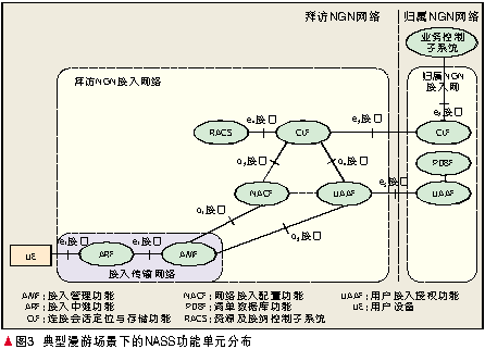

1.4游牧場(chǎng)景 .
在R1階段,NASS只支持用戶的游牧,UE可以在任何地點(diǎn)接入相同的NGN系統(tǒng),NASS不支持會(huì)話的連續(xù)性,即UE不能實(shí)現(xiàn)不同接入網(wǎng)絡(luò)之間的漫游切換。
在UE游牧?xí)r,NGN網(wǎng)絡(luò)可劃分為歸屬網(wǎng)絡(luò)和拜訪網(wǎng)絡(luò)。圖3是用戶游牧的一個(gè)典型場(chǎng)景,其中為用戶提供業(yè)務(wù)的業(yè)務(wù)控制子系統(tǒng)位于歸屬網(wǎng)絡(luò)。拜訪網(wǎng)絡(luò)的UAAF作為代理,通過(guò)e5接口向歸屬網(wǎng)絡(luò)的UAAF(作為服務(wù)器)獲取用戶鑒權(quán)信息;歸屬網(wǎng)絡(luò)的CLF通過(guò)e2接口向拜訪網(wǎng)絡(luò)的CLF獲取用戶的位置信息,再提供給上層的業(yè)務(wù)控制子系統(tǒng)。
在其他場(chǎng)景下,若由拜訪地的業(yè)務(wù)控制子系統(tǒng)為用戶提供業(yè)務(wù),則其直接向拜訪網(wǎng)絡(luò)的CLF獲取位置信息,不需要?dú)w屬地CLF進(jìn)行中轉(zhuǎn);若不需要對(duì)UE進(jìn)行鑒權(quán),則拜訪網(wǎng)絡(luò)的UAAF直接訪問(wèn)本地PDBF,而不再通過(guò)e5接口訪問(wèn)歸屬網(wǎng)絡(luò)的UAAF以獲取鑒權(quán)信息。

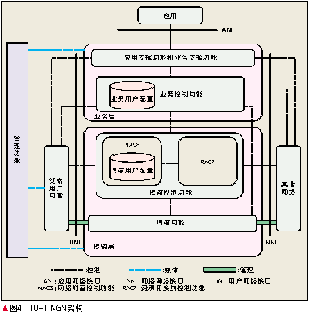

ITU-T下一代網(wǎng)絡(luò)的主要架構(gòu)如圖4所示,NACF是NGN傳輸層的功能實(shí)體,正對(duì)應(yīng)于TISPAN NGN架構(gòu)中的NASS。
在ITU-T NGN架構(gòu)中,NACF在接入層面提供注冊(cè)并且為進(jìn)入NGN業(yè)務(wù)的終端用戶功能進(jìn)行初始化。這些功能提供了傳輸層面的認(rèn)證/鑒權(quán),管理接入網(wǎng)的IP地址空間,并且對(duì)接入的會(huì)話進(jìn)行鑒權(quán)。它們也在業(yè)務(wù)層面為終端用戶提供NGN功能提供聯(lián)系點(diǎn)。
NACF包括傳輸層的用戶配置(User Profile)功能(User Profile是以一種功能數(shù)據(jù)庫(kù)形式表現(xiàn)用戶信息和其他控制數(shù)據(jù)的聯(lián)合,已成為傳輸層面的一個(gè)單獨(dú)的功能),這個(gè)功能數(shù)據(jù)庫(kù)可以通過(guò)一套協(xié)同操作的、功能可以駐留在NGN任何部分的數(shù)據(jù)庫(kù)來(lái)說(shuō)明和實(shí)現(xiàn),類(lèi)似于TISPAN
NASS中的PDBF。
