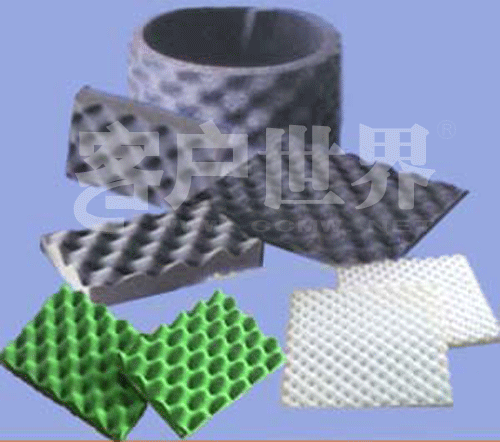

  多孔材料一直是主要的吸聲材料,目前被廣泛運用在裝飾裝修工程中的是石英棉及隔音棉。它既可以作為填充物安裝在輕質(zhì)隔墻內(nèi)部,也可以加工成塊狀材料直接鋪貼于墻頂面。
  其原理是當聲波射入到多孔材料表面時,可以進入細孔中去,引起孔隙內(nèi)的空氣和材料本身振動,使聲能不斷轉(zhuǎn)化為熱能,從而使聲波衰減,進而達到吸聲的目的。

吸音棉

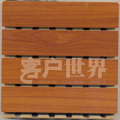

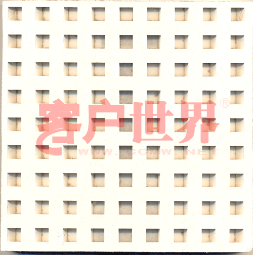

  穿孔板共振吸聲結(jié)構(gòu)是將薄的板材如鋁板、膠合板、石膏板等按一定的孔徑和穿孔率穿上孔,在背后留下一定厚度的空氣層。此類結(jié)構(gòu)目前被廣泛的運用在墻面表面吸聲。較為常見的材料形式有木質(zhì)穿孔吸音板、拉法基麗聲穿孔石膏板。
  此結(jié)構(gòu)實際上是由許多單個共振器并聯(lián)而成的共振吸聲結(jié)構(gòu),當聲波射到穿孔板表面時,孔內(nèi)及周圍的空氣隨聲波一起振動起來,由于空氣在穿孔附近來回振動存在摩擦阻尼,它可以消耗聲能,達到吸聲的效果。
木制穿孔吸音板
石膏穿孔吸音板

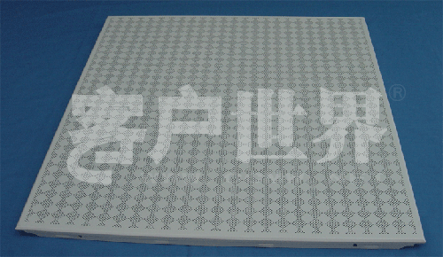

  微孔板共振吸聲結(jié)構(gòu)是在厚度不超過1mm的薄金屬板上開一些直徑不超過1nm的微孔,開孔率控制在0.5%--5%,板后留下一定厚度的空腔。最常見的微孔板共振吸聲結(jié)構(gòu)是鋁質(zhì)微孔天花。
微孔鋁制天花板

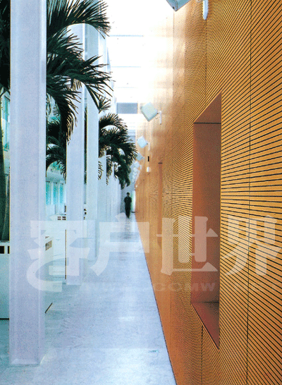

(2)、多孔材料+穿孔板共振吸聲結(jié)構(gòu)(塊狀吸音面滿鋪穿孔板 裝飾面)
  用于墻面吸聲,廣泛運用于劇場、會議廳、視聽室等對聲音有很高要求的空間。穿孔板裝飾面目前有兩種形式:木飾面裝飾板及石膏板;相比較后者更適合用于呼叫中心。可用來彌補上一種組合吸聲效果不足的缺點,但造價偏高。
木制多孔吸音裝飾板,被廣泛的運用在視聽室,歌劇院等空間
(3)、多孔材料+微孔板共振吸聲結(jié)構(gòu)(塊狀吸音棉滿鋪,微孔鋁板天花)
  用于天花吊頂,以達到頂面吸聲;由于這個組合是選取眾多吸聲材料及結(jié)構(gòu)中最為有效的兩個元素,因此吸聲效果較好。微孔共振最常見的產(chǎn)品就是微孔鋁板天花。此產(chǎn)品安裝十分方便,同時也不會存在由于涂料涂裝所造成的空氣質(zhì)量問題。但造價比一般的礦棉板天花及石膏板天花要高。同時微孔鋁板天花易被灰塵堵塞而影響吸聲效果。

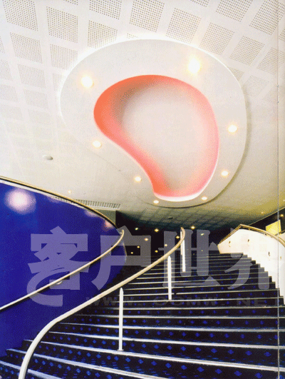

  另外,如果是采用多孔吸音石膏板,也同樣可以做為天花以達到頂面吸聲的效果。
吸音石膏板造型天花,不但具備功能性,同時也十分有設(shè)計感
