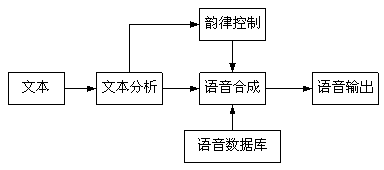

一個成功的語音合成系統(tǒng)輸出的語音應當音質清晰、自然流暢。語音的自然度取決于起發(fā)音聲調(diào)的變化,而在連續(xù)語流中,字的發(fā)音不僅與這個字本身的發(fā)音有關,而且還受到它相鄰字發(fā)音以及語氣表達的影響。所以在語音合成系統(tǒng)中,必須事先對文本進行分析,根據(jù)上下文的關系確定每個字發(fā)音的韻律變化,然后用這些韻律變化參數(shù)控制語音的合成。因此,語音合成系統(tǒng)的核心應包括文本分析、韻律控制、語音合成模塊。其結構如圖1所示。
圖1 語音合成系統(tǒng)結構示意圖
2.1文本分析模塊
語音合成系統(tǒng)首先處理的是文字,也就是它要說的內(nèi)容。文本分析的主要功能是使計算機能從這些文本中認識文字,進而知道要發(fā)什么音、怎么發(fā)音,并將發(fā)音的方式告訴計算機。另外,還要讓計算機知道,在文本中,哪些是詞,哪些是短語或句子,發(fā)音時應該到哪里停頓及停頓多長時間等。其工作過程可以分為三個主要步驟:
(1)將輸入的文本規(guī)范化。在這個過程中,要查找拼寫錯誤,并將文本中出現(xiàn)的一些不規(guī)范或無法發(fā)音的字符過濾掉。
(2)分析文本中詞或短語的邊界,確定文字的讀音,同時分析文本中出現(xiàn)的數(shù)字、姓氏、特殊字符、專有詞語以及各種多音字的讀音方式。
(3)根據(jù)文本的結構、組成和不同位置上出現(xiàn)的標點符號,確定發(fā)音時語氣的變換以及不同音的輕重方式。
最終,文本分析模塊將輸入的文字轉換成計算機能夠處理的內(nèi)部參數(shù),便于后續(xù)模塊進一步處理并生成相應的信息。

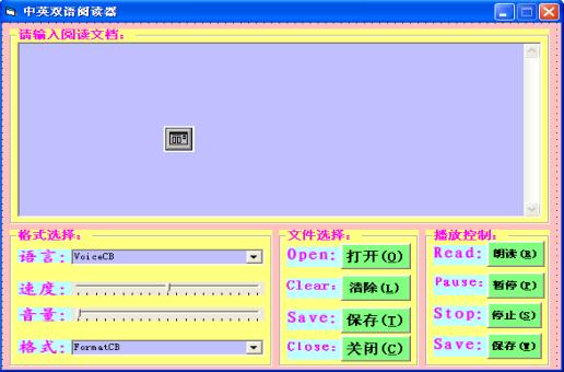

3.3建立用戶界面并設置相應屬性
首先建立一個窗體,命名為Form1,作為啟動窗體,將其Caption命名為“中英雙語閱讀器” 。在Form1中添加四個Frame控件,將它們的Caption分別命名為“請輸入閱讀的文檔”
、“格式選擇” 、“文件選擇”和“播放控制” 。在Frame1添加一個TextBox控件,將其命名為MainTxtBox,用于輸入文本。在Frame2添加四個Label控件,將它們的Caption分別命名為“語言:”
、“速度:” 、“音量:”和“格式:” ;兩個ComboBox控件,分別命名為VoiceCB和FormatCB,用來選擇閱讀的語言和輸出聲音的格式;兩個Slider控件,分別命名為RateSldr和VolumeSldr,分別控制閱讀的速度和音量。在Frame3添加四個Label控件,將它們的Caption分別命名為“Open”
、“Clear” 、“Save”和“Close” ;添加四個commandButton控件,將它們分別命名為“OpenBtn”
、“ClearBtn” 、“SaveTxtBtn”和“CloseBtn” ,將它們的Caption分別命名為“打開(O)”
、“清除(L)” 、“保存(T)”和“關閉(C)” ,分別用來打開要閱讀的文件、清除MainTxtBox中的內(nèi)容、保存MainTxtBox中的內(nèi)容和關閉中英文閱讀器;在Frame4添加四個Label控件,將它們的Caption分別命名為分別“Speak”
、“Pause” 、“Stop”和“Save” ;添加四個commandButton控件,將它們分別命名為“SpeakBtn”
、“PauseBtn” 、“StopBtn”和“SaveWavBtn” ,將它們的Caption分別命名為“朗讀(R)”
、“暫停(P)” 、“停止(S)”和“保存(W)” ,分別用于控制朗讀過程的開始、暫停、停止和保存聲音(WAV)文件。最后再添加一個CommonDialog控件,將其命名為ComDlg,用來調(diào)出“公共對話框”。設置完成的界面如圖2所示。

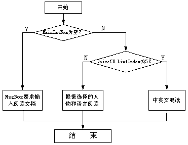

由于Microsoft Speech Object Library中,自帶了四位朗讀者:Microsoft simplified
Chinese、Microsoft Mary、Microsoft mike和Microsoft Sam四種。所以當選擇其中的任何一位時,VB將自動的調(diào)用該說話引擎讀出MainTxtBox中的字符。而Microsoft
Speech SDK5.1在朗讀中英混合文本時,若使用中文引擎,對于英文單詞只能將其包括的各個字母逐一朗讀出來;若使用英文引擎,漢字就將被跳過,這樣就失去了其本來的意義。“中英文混讀”在這方面進行了改進,在語音朗讀過程中提前判斷將要處理文本的類型并且依據(jù)系統(tǒng)返回的消息,實時在中英文引擎之間進行切換,從而實現(xiàn)了真正的中英文朗讀。
實現(xiàn)中英文文本朗讀是中英雙語閱讀器的主要功能,其流程圖如圖3所示。
圖3 中英雙語閱讀器流程圖

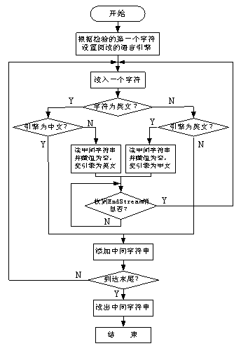

如前所述,Microsoft Speech SDK5.1不能真正地進行中英文混合文本的朗讀。我設計的中英文混讀程序就要實現(xiàn)真正地進行中英文混合文本的朗讀。該程序利用Microsoft
Speech SDK5.1自帶的兩位閱讀者Microsoft simplified Chinese和Microsoft
Sam,根據(jù)判斷當前字符,中文的調(diào)用Microsoft simplified Chinese,英文的調(diào)用Microsoft
Sam,這樣就實現(xiàn)了中英文混合文本的朗讀。具體的解決方案是:依序處理文本中每個字符,判斷字符中含有的中英文類型,若類型與前一字符相同則添加至中間變量,否則朗讀中間變量文本并保存當前位置,接著切換引擎。文本朗讀結束,發(fā)出EndStream消息,從當前位置繼續(xù)循環(huán)。其流程圖如圖4所示。
圖4 中英文混讀程序流程圖
