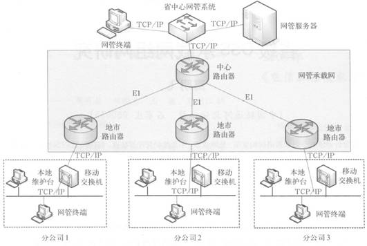

  圖1以移動(dòng)網(wǎng)為例來說明OSS承載網(wǎng)的主要構(gòu)成,其它專業(yè)的組網(wǎng)情況類似。例子中移動(dòng)交換機(jī)到本地維護(hù)終端支持TCP/IP方式,分公司具有本地維護(hù)終端和網(wǎng)管終端兩種類型的維護(hù)臺(tái)。本地維護(hù)終端通過以太網(wǎng)交換機(jī)直接與移動(dòng)交換機(jī)相連;網(wǎng)元和網(wǎng)管終端通過以太網(wǎng)接入邊緣路由器,通過長途El電路接人到省中心核心路由器,轉(zhuǎn)化成TCP/IP方式后接入網(wǎng)管服務(wù)器。整個(gè)承載網(wǎng)為星型結(jié)構(gòu),主要由中心路由器和地市邊緣路由器和長途傳輸網(wǎng)絡(luò)構(gòu)成。

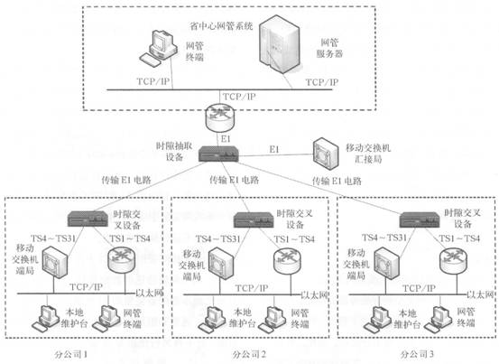

  圖1承載網(wǎng)采用的整El方式組網(wǎng),一般在實(shí)際使用時(shí),由于網(wǎng)管傳送的數(shù)據(jù)量較小,承載網(wǎng)沒有必要對(duì)每個(gè)地市都配備完整的El電路,出于節(jié)省長途電路的考慮,通常的組網(wǎng)較多的利用了業(yè)務(wù)網(wǎng)內(nèi)部的傳輸資源,而不再另行使用專用傳輸電路,這樣組網(wǎng)如圖2 所示。
圖1網(wǎng)絡(luò)構(gòu)成
圖2組網(wǎng)圖
  同樣以移動(dòng)網(wǎng)為例,例子中移動(dòng)交換機(jī)到維護(hù)終端支持TCP/IP方式,分公司具有本地維護(hù)終端和網(wǎng)管終端兩種類型的維護(hù)臺(tái)。本地維護(hù)終端通過以太交換機(jī)直接與移動(dòng)交換機(jī)相連;網(wǎng)元和網(wǎng)管終端通過以太網(wǎng)接入邊緣路由器,經(jīng)路由器接.el轉(zhuǎn)化以El方式接入到時(shí)隙抽取設(shè)備中,由于傳送網(wǎng)管信息占用帶寬較小, E1中只需要占用幾個(gè)時(shí)隙,如4個(gè)時(shí)隙即占用TSl一 TS4,移動(dòng)交換機(jī)至?xí)r隙抽取設(shè)備的El中仍舊承載正常的話音業(yè)務(wù),只是把TSl一TS4時(shí)隙空閑出來,用 TS5一TS31傳送話音。時(shí)隙交叉設(shè)備把從路由器過來的El中的TSl一TS4時(shí)隙和把從移動(dòng)交換機(jī)過來的 TS5一TS31時(shí)隙組合成TSl一TS31的完整的El電路,利用長途傳輸網(wǎng),接入到省中心移動(dòng)匯接局。在接入?yún)R接局前,再次利用時(shí)隙交叉設(shè)備把傳送網(wǎng)管信息的 TSl一TS4分離出來,接入到路由器中至網(wǎng)管服務(wù)器;其它時(shí)隙接入到移動(dòng)交換機(jī)匯接局完成話音傳送。分公司2、分公司3等也同樣的把網(wǎng)管信息送到省中心路由器上,完成網(wǎng)管承載。采用這種方法,增加了時(shí)隙抽取設(shè)備,節(jié)省了長途資源,適用對(duì)帶寬要求不高的網(wǎng)管。

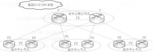

  從建網(wǎng)的模式上,采用雙星型的組網(wǎng)方式,在省中心設(shè)置兩臺(tái)核心節(jié)點(diǎn)P路由器,各地市中心機(jī)房設(shè)立兩臺(tái)匯聚節(jié)點(diǎn)PE路由器。
  核心節(jié)點(diǎn)和匯聚節(jié)點(diǎn)之間采用雙鏈路組網(wǎng),形成主備。組網(wǎng)結(jié)構(gòu)圖如圖3所示。

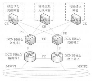

  省中心核心節(jié)點(diǎn)配置兩臺(tái)高端路由器作為承載網(wǎng)的核心P路由器,同時(shí)配置兩臺(tái)高性能三層交換機(jī)作為PE設(shè)備,對(duì)省中心的各網(wǎng)管核心服務(wù)器進(jìn)行接入。 P路由器和PE設(shè)備為口字形連接,各自通過VRRP 協(xié)議進(jìn)行熱備。P設(shè)備直接通過FE口接入MSTP傳輸網(wǎng)。
  省中心核心節(jié)點(diǎn)組網(wǎng)結(jié)構(gòu)圖如圖4所示。

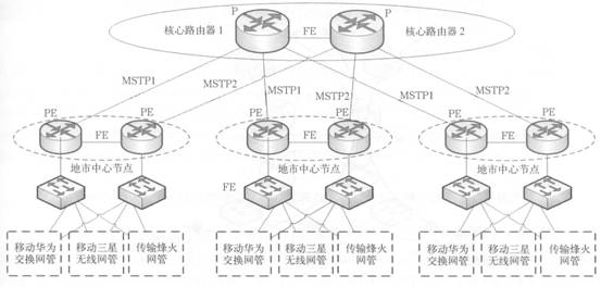

  在地市分公司的中心節(jié)點(diǎn)配置兩臺(tái)中端PE路由器和兩臺(tái)以太網(wǎng)交換機(jī),負(fù)責(zé)各個(gè)業(yè)務(wù)網(wǎng)元、終端的規(guī)范接入,通過在交換機(jī)上劃分不同的VLAN對(duì)各個(gè)業(yè)務(wù)系統(tǒng)進(jìn)行隔離,各業(yè)務(wù)接入到各自的VPN中。PE 路由器也通過VRRP協(xié)議進(jìn)行熱備。組網(wǎng)圖如圖5所示。

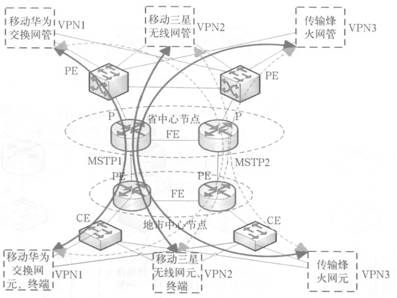

  圖6為省中心到一個(gè)地市的路由結(jié)構(gòu)圖,OSS按照不同專業(yè)分為不同的VPN,各VPN利用同一個(gè)物理承載網(wǎng),邏輯上完全獨(dú)立分開。移動(dòng)華為交換網(wǎng)管系統(tǒng)被分配在VPNl中,所有地市的移動(dòng)華為交換網(wǎng)元和網(wǎng)管終端、省中心網(wǎng)管服務(wù)器都在這個(gè)VPNl中,利用MPLS BGP VPN協(xié)議完成多個(gè)地市到省中心的鏈接。同理移動(dòng)三星無線專業(yè)、傳輸烽火專業(yè)被相應(yīng)分配到VPN2、VPN3中。
