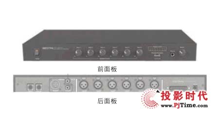

BESTPA貝聲智能會(huì)議混音器
BSH-M8600六路智能會(huì)議混音器無(wú)論是在會(huì)議場(chǎng)合、演講廳、多媒體教室、廣播電臺(tái),BSH-M8600六路智能混音器,均得到廣泛應(yīng)用。工作中語(yǔ)言清晰、操作方便。同時(shí),它能最大限度地消除或減弱這些場(chǎng)所中的反饋。由智能混音器組成的會(huì)議系統(tǒng)是理想的解決方案。發(fā)言模式:系統(tǒng)具備三種發(fā)言設(shè)置,即優(yōu)先發(fā)言、按順序發(fā)言、集體討論。優(yōu)先設(shè)置:每個(gè)通道可設(shè)為優(yōu)先通道,優(yōu)先通道發(fā)言時(shí),其他通道的發(fā)言將自動(dòng)衰減,出廠設(shè)置為-20dB(最高設(shè)置為-
40dB)。自動(dòng)語(yǔ)言開啟電路設(shè)計(jì),具有抑制反饋嘯叫功能;孟窆╇姡毫菲胶廨斎刖峁┲绷48V幻像供電。擴(kuò)展串聯(lián),簡(jiǎn)易方便,功能不變。
具備六聲道麥克風(fēng)或LINE輸入,另一組輔助輸入。聲音閘門動(dòng)作電平能自動(dòng)調(diào)整,會(huì)自動(dòng)開啟只有信號(hào)輸入的聲道。
NOMA功能:NOMA(Number of open microphone Attenuated)線路可因應(yīng)使用聲道的多寡,自動(dòng)調(diào)整輸出電平。在多數(shù)聲道同時(shí)使用時(shí),可防止因整體系統(tǒng)的增益上升,而產(chǎn)生回授。
每聲道可個(gè)別設(shè)定優(yōu)先順序,在優(yōu)先設(shè)定聲道發(fā)言時(shí),其他聲道的發(fā)言將自動(dòng)衰減,而自動(dòng)衰減最高可設(shè)定為-40dB。
可選擇手動(dòng)模式功能,可將自動(dòng)混音切換成一般混音器來使用。
除了具備平衡式與不平衡式的主輸出外,也可從各聲道的麥克風(fēng)前級(jí)輸出。同時(shí)具有耳機(jī)監(jiān)聽輸出插座。
技術(shù)指標(biāo):
輸入阻抗 麥 克 風(fēng):600Ω 輔助輸入:50KΩ 串聯(lián)輸入:20KΩ
輸出阻抗 平 衡:300Ω 不平衡:400Ω 串聯(lián)輸出:100Ω
最大輸入電平 麥克風(fēng):-24dBV LINE:27dBV
頻率響應(yīng) 50-20000Hz 幻像供電 DC-48V 控制電壓 5V DC
供電方式 AC24V 功耗 14W 尺寸 (W)430mm × (H)44mm×(L)238mm

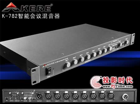

聯(lián)創(chuàng)科技 K782智能會(huì)議混音器
具有8路麥克風(fēng)輸入,另設(shè)一路AUX輔助輸入。聲音閘門動(dòng)作電平能自動(dòng)調(diào)整,自動(dòng)開啟只有信號(hào)輸入的通道。
每通道均可設(shè)定為優(yōu)先發(fā)言,在優(yōu)先通道發(fā)言時(shí),其他通道的發(fā)言將自動(dòng)衰減,而自動(dòng)衰減量可設(shè)定為20dB、40dB或微調(diào)。
通過外部控制器,可不經(jīng)混音器內(nèi)部自動(dòng)控制開關(guān),真接由外部控制器強(qiáng)制將話筒開啟或關(guān)閉,方便切斷不必要的話筒輸入。
NOMA功能:NOMA(Number of open MicrophoneAttenuated)線路可根據(jù)使用通道增多,自動(dòng)調(diào)整輸出電平。
在多臺(tái)混音器擴(kuò)展使用時(shí),可防止因系統(tǒng)整體的增益上升,而產(chǎn)生聲音嘯叫。
配備Control Voltage外部控制輸出端子,可控制外部的信號(hào)燈或攝像機(jī)等。
可選擇手動(dòng)模式功能,可將自動(dòng)混音設(shè)置成一般混音器來使用。
可通過內(nèi)部基板上的開關(guān)及VR作各種性能參數(shù)設(shè)定,從而達(dá)到理想使用效果。

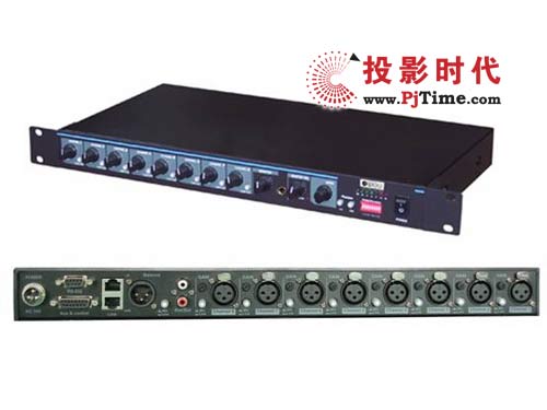

聲杰WT-808智能混音系統(tǒng)

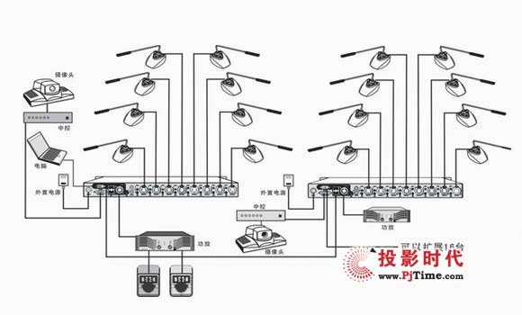

聲杰八路智能會(huì)議混音器,全新微電腦CPU處理器,自動(dòng)判斷環(huán)境噪音設(shè)置開啟電平,使常見的反饋問題得到極大限度的控制,即使環(huán)境較為復(fù)雜的會(huì)議室,會(huì)議也能順利進(jìn)行,配備RS-232接口,可連接電腦或中控控制,支持16臺(tái)擴(kuò)展串聯(lián),本機(jī)設(shè)有外部觸發(fā)控制接口,可配合中控來控制攝像頭組合成視頻會(huì)議系統(tǒng)。本系統(tǒng)非常適合中小型會(huì)議室及法庭使用。
功能簡(jiǎn)介
具備8路信號(hào)輸入,自動(dòng)開啟只有信號(hào)輸入的通道,通道閘門動(dòng)作電平能自動(dòng)調(diào)整或手動(dòng)調(diào)整 。
每通道均可設(shè)定為優(yōu)先發(fā)言,在優(yōu)先發(fā)言時(shí),其它通道的發(fā)言將自動(dòng)關(guān)閉。
每通道的輸入口可以根據(jù)輸入設(shè)備的不同來選擇不同的輸入電平,另外還可以單獨(dú)來調(diào)節(jié)通道的 增益。
每通道的的音量可以單獨(dú)調(diào)整,另外還配有高性能75Hz的低頻衰減電路,能有效切除低頻信號(hào)的干擾。
本機(jī)具有48幻像電源供電系統(tǒng),并分CH1-4和CH5-8兩組控制,以適應(yīng)多種類音頻設(shè)備輸入的需要。
NOMA功能:NOMA(Number of open Microphone Attenuated)線路可根據(jù)使用通道的增多自動(dòng)調(diào)整輸出電平。在多臺(tái)混音器擴(kuò)展使用時(shí),能防止因系統(tǒng)整體的增益上升而產(chǎn)生的聲音嘯叫。
配有Aux & Control 接口,可控制外部信號(hào)燈或攝像頭控制機(jī),另外還可輸出1-7通道的音頻信號(hào)方便現(xiàn)場(chǎng)錄音使用。
配備RS-232C接口,可連接中控及外部控制器,方便控制每通道的開啟或關(guān)閉,還具有強(qiáng)大的擴(kuò)展能力。
本機(jī)具有平衡式與不平衡式輸出功能,還可以從各通道的前級(jí)直接輸出,同時(shí)設(shè)有耳機(jī)監(jiān)聽功能,能給現(xiàn)場(chǎng)有一個(gè)出色的控制平臺(tái)。

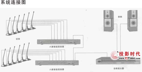

連接示意圖

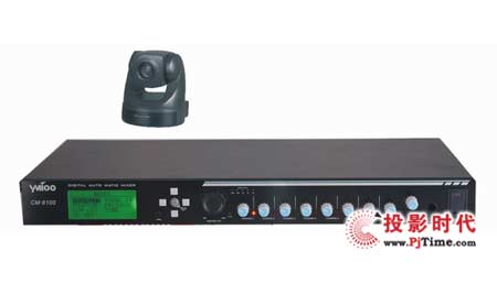

ymioo數(shù)字混音器CM8100
ymioo數(shù)字混音器CM8100是世界上真正第一款數(shù)字式的智能混音器,在多方面有突出的創(chuàng)新功能設(shè)計(jì),各種靈活機(jī)動(dòng)的應(yīng)用方式將完全取代傳統(tǒng)模擬方式,開創(chuàng)一個(gè)全新的智能視頻會(huì)議新時(shí)代。由高速DSP微處理器控制,集“混音器,視像跟蹤解碼器,視頻矩陣等于一體的新一代智能自動(dòng)混音器。它可使用低阻抗動(dòng)圈話筒和電容話筒及無(wú)線話筒,或其它線路電平信號(hào)源。純數(shù)字式控制技術(shù),功能強(qiáng)大,LCD液晶屏顯示操作界面,簡(jiǎn)潔的功能菜單,操作方便直觀。采用高速DSP數(shù)控技術(shù),無(wú)需手動(dòng)調(diào)節(jié),消除傳統(tǒng)混音器丟字的老問題。由于采用了新的線路設(shè)計(jì),音頻完全沒有信號(hào)損失,聲音干凈,清晰。本機(jī)內(nèi)置了視頻矩陣4選1的線路,方便多臺(tái)CM8100擴(kuò)展使用。支持視像自動(dòng)跟蹤功能,無(wú)需外接解碼器,直接與攝像頭連接使用。兼容多種攝像頭控制協(xié)議,(包括VISCA,PELCO-P,
PELCO-A等協(xié)議)攝像頭響應(yīng)時(shí)間有10種模式可調(diào),方便適用不同的場(chǎng)所。
CM8100每路配備幻象電源,可單獨(dú)選取,方便連接各種話筒使用。
CM8100的每一路可以獨(dú)立低切控制。每路配備高效低頻衰減電路(130Hz),可單獨(dú)先取,有效抑制低頻噴音的沖擊雜音出現(xiàn)。8通道平行式音頻MIC/LIN輸入,NOMA電路實(shí)現(xiàn)自動(dòng)增益調(diào)整。有效抑制聲音嘯叫。
可支持RS-232外部控制功能,用于擴(kuò)展混音器的應(yīng)用能力,如果選配ymioo的無(wú)線控制盒,可直接控制噪聲門的開啟和關(guān)閉,或可接中控系統(tǒng)進(jìn)行控制。特別適用于公,檢,法等系統(tǒng)。
攝像頭可以獨(dú)立設(shè)置是否鎖定。
支持最多16臺(tái)擴(kuò)展使用。每一臺(tái)的獨(dú)立ID設(shè)置都在LCD控制面板里面,簡(jiǎn)單明了。
CM8100智能會(huì)議混音器在多方面的有突出的創(chuàng)新功能各靈活機(jī)動(dòng)的應(yīng)用方式將完全取代傳統(tǒng)模擬方式進(jìn)行的會(huì)議應(yīng)用模式帶向了智能時(shí)代。從此無(wú)需再被音視頻會(huì)議系統(tǒng)集成方案而煩惱!話筒的控制及噪聲和反饋處于DSP微處理器控制之下,增加清晰度和音頻質(zhì)量,先進(jìn)而又簡(jiǎn)明直觀的本機(jī)操控方式,無(wú)需外置計(jì)算機(jī)控制界面的煩惱,方便工程使用!

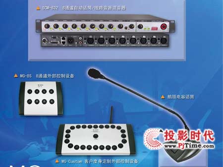

ICON SCM832智能會(huì)議混音器
ICON SCM系列自動(dòng)話筒/線路音源混音器是會(huì)議,研討會(huì),電話會(huì)議,禮拜服務(wù),法庭,廣播電視和其它音視頻系統(tǒng)的理想選擇。所有的設(shè)備的開關(guān)通過獨(dú)特運(yùn)算法則的微處理器控制,無(wú)縫切換運(yùn)行。單獨(dú)的每一
Mic / Line 通道的優(yōu)先次序開關(guān)可以預(yù)先設(shè)置, 實(shí)現(xiàn)多種選擇:同一時(shí)間只允許一支話筒開啟, 所有話筒開啟, 或者任意緩和混音輸出。最后一直話筒永遠(yuǎn)打開可以讓環(huán)境噪聲永遠(yuǎn)保留。另外,任意數(shù)量的SCM自動(dòng)混音器可以相互連接用來建立需要更多話筒安裝的系統(tǒng)。拓展以后整個(gè)系統(tǒng)同樣可以達(dá)到相同的優(yōu)先控制。同時(shí),
RS-232的開放式編程可以讓你輕松連接外部控制系統(tǒng),比如觸摸屏等。
本產(chǎn)品6大特色
可以跟我公司JW SCM-618攝像跟蹤解碼器直接聯(lián)動(dòng)同各類品牌攝像頭自動(dòng)攝像跟追聯(lián)動(dòng)
含48伏幻像電源,并且連接電容話筒還可以連接動(dòng)圈各類話筒
直接同各類音源相聯(lián)
232接口,可接入無(wú)線開關(guān)控制?欤≈苯涌梢赃B接矩陣
全新抑噪電路
.美國(guó)品牌,各項(xiàng)手續(xù)齊備,價(jià)格優(yōu)勢(shì)明顯,售后服務(wù)完善

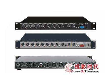

奧爾森MX800八路智能會(huì)議混音器采用全新微電腦CPU處理器,自動(dòng)判斷環(huán)境噪音設(shè)置開啟電平,使常見的回輪輸問題得到極大限度的控制,即使環(huán)境較為復(fù)雜的會(huì)議室,會(huì)議也能順利進(jìn)行,可連接電腦,擴(kuò)展串聯(lián),簡(jiǎn)易方便,功能不變。
開會(huì)時(shí)只需按電源,就可放心使用。輸出自動(dòng)控制電路設(shè)計(jì),自動(dòng)計(jì)算輸出電平,不會(huì)隨著通話聲道的增加而使系統(tǒng)整體增益提高產(chǎn)生回輸。優(yōu)先設(shè)置功能,每個(gè)通道可隨意設(shè)置為優(yōu)先通道,優(yōu)先通道發(fā)言時(shí),其他通道的發(fā)言將自動(dòng)衰減,出廠設(shè)置為-20dB(最高設(shè)置為-40dB)。語(yǔ)言自動(dòng)開啟電路設(shè)計(jì),具有抑制反饋嘯叫功能。具備平衡式和不平衡式的輸出。六組平衡輸入均具有直流48V幻像供電。擴(kuò)展串聯(lián),簡(jiǎn)易方便,功能不變。
會(huì)自動(dòng)開啟只有信號(hào)輸入聲道的自動(dòng)混音器,聲音閘門動(dòng)作電平能自動(dòng)調(diào)整。
具有NOMA(Number of open Microphone Attenuated)功能,可依據(jù)使用聲道的多少自動(dòng)調(diào)整輸出電平,以防止多話筒使用時(shí)產(chǎn)生回授。
每聲道均可個(gè)別設(shè)成優(yōu)先順序,在優(yōu)先聲道發(fā)言時(shí),其他聲道的發(fā)言將自動(dòng)衰減,自動(dòng)衰減最高可設(shè)定為-40dB,可遠(yuǎn)程直接控制話筒的開關(guān)。
最多可串接到15臺(tái),擴(kuò)充為120支話筒的會(huì)議系統(tǒng)。每聲道的麥克風(fēng)輸入都裝有限幅器功能。8聲道麥克風(fēng)或LINE輸入,另設(shè)一組輔助。附耳機(jī)監(jiān)聽輸出插座。
技術(shù)參數(shù):
輸入阻抗 麥 克 風(fēng):8KΩ LINE: 50KΩ
輸出阻抗
平 衡:300Ω LINE: 200Ω
不平衡:400Ω 串聯(lián)輸入:100Ω
幻像供電 DC-48V
控制電壓 5V DC
供電方式 AC220V/50Hz
功耗 12W
尺寸 (L)238mm x (W)430mm x (H)44mm

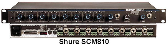

SHURE SCM810 8 通道話筒混音器是一種適用于小組討論和會(huì)議的錄音和擴(kuò)音的完美解決方案。這種 8 通道自動(dòng)混音器具有已獲得專利的舒爾
IntelliMix,這種功能僅在話筒處于工作狀態(tài)時(shí)才會(huì)被激活,可以盡可能避免多個(gè)開啟話筒導(dǎo)致的音質(zhì)下降。SCM810
專為固定式音頻系統(tǒng)而設(shè)計(jì)。
特點(diǎn)包括:每個(gè)通道可調(diào)整的 EQ,48 V 幻象電源,活動(dòng)均衡話筒(或線路)電平輸入,線路電平輸出,抗射頻干擾的高性能底板和電路,對(duì)話筒激活的完全邏輯控制,最多可連接
400 個(gè)話筒的功能,且具有內(nèi)部電源。120/230 Vac 電源。
主要功能
8 個(gè)平衡話筒線路輸入通道(Phoenix 模塊化接頭)
一個(gè)非平衡 1/4 英寸輔助輸入電平控制
8 個(gè)非平衡 1/4 英寸直接線路電平輸出
一個(gè)非平衡主線路/話筒電平輸出(Phoenix 模塊化接頭)
每個(gè)通道均可使用 48V 幻象電源
可選電平的峰值輸出限幅器
全機(jī)架寬度(單個(gè)機(jī)架高度)
推個(gè)參數(shù):
測(cè)量條件(除非另有說明) :
線路電壓為 120 Vac,60 Hz (SCM810) 或 230 Vac,50 Hz (SCM810E);全增益;1
kHz,一個(gè)活動(dòng)通道;源阻抗:話筒為 150 歐姆,線路為 150 歐姆,終端為:線路 10 千歐、耳機(jī) 300 歐姆(尖-套和環(huán)-套)、直接輸出
10 千歐;自動(dòng)模式、已針對(duì)平坦響應(yīng)進(jìn)行均衡控制調(diào)整
頻率響應(yīng) (參考 1 kHz、以通道控制為中心)
50 Hz 至 20 kHz +/- 2 dB;25 Hz 時(shí) -3 dB 轉(zhuǎn)角
電壓增益 (通常、控制為順時(shí)針滿旋)
輸入
輸出
總諧波失真
<0.1%,+18 dBV 輸出電平,50 Hz 至 20 kHz(20 Hz 至 20 kHz 濾波器;輸入為 1
且主旋鈕位于 5,其它所有控制旋鈕逆時(shí)針滿旋)
交流聲和噪聲
等效輸入噪聲:-125 dBV(150 歐姆源;400 Hz 至 20 kHz 濾波器)
等效輸入交流聲和噪聲:-123 dBV(150 歐姆源;20 Hz 至 20 kHz 濾波器)
輸出交流聲和噪聲(20 Hz 至 20 kHz 濾波器;通道控制旋鈕逆時(shí)針滿旋)
主旋鈕逆時(shí)針滿旋:-90 dBV
主旋鈕順時(shí)針滿旋:-70 dBV
共模抑制
>1 kHz 時(shí)為 70 dB
極性
話筒/線路,發(fā)送輸入到所有輸出為非反向;輔助輸入到所有輸出為反向
輸入通道激活
起始時(shí)間:4 ms
保持時(shí)間:0.4 s(可調(diào)至 1.0 s)
衰減時(shí)間:0.5 秒
衰減
15 dB(可調(diào)至無(wú)窮大)
過載保護(hù)和短路保護(hù)
短路輸出、即便時(shí)間較長(zhǎng)、不會(huì)造成損壞。話筒最高可承受 3 V 的信號(hào),線路和監(jiān)聽輸入最高可承受 20 V 的信號(hào)
均衡
低頻:降低 6 dB/倍頻程,轉(zhuǎn)角可調(diào)范圍為 25 至 320 Hz
高頻:5 kHz 時(shí)為 +/- 6 dB、10 kHz 時(shí)為 +/- 8 dB、坡形處理
限幅器
類型:峰
閾值:可調(diào):衰減,+4,+8,+16(dBm,輸出)
起始時(shí)間:2 ms
恢復(fù)時(shí)間:300 ms
指示燈:在開始限幅時(shí)發(fā)出紅光
輸入 LED
通道激活時(shí)為綠色,在限幅 6 dB 以下時(shí)為紅色
幻象電源
通過 6.8 千歐串聯(lián)電阻的開路電壓為 46 Vdc(按照 DIN 45 596)
工作電壓
SCM810:120 Vac 額定電壓(請(qǐng)參閱用戶指南的 230 Vac 運(yùn)行的電壓選擇),50/60 Hz,200
mA
SCM810E:230 Vac 額定電壓(請(qǐng)參閱用戶指南的 用戶指南中的 120 Vac 運(yùn)行),50/60 Hz,100
mA
溫度范圍
使用溫度:0 至 60 攝氏度(32 至 140 華氏度)
存放溫度:-30 至 70 攝氏度(-20 至 165 華氏度)
外形尺寸
44.5 mm(高)x 483 mm(寬)x 317 mm(深)(13/4 x 19 x 121/2 英寸)
凈重
4.3 kg(9 磅 9 盎司)
