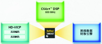

TI支持多格式的高清多媒體處理器DM6467是一個包含多個處理器和核心的SoC,不是多個并行處理單元的羅列。DM6467中主要視頻處理核心為高速高清協(xié)處理器(HD-VICP)、高速DSP和視頻數(shù)據(jù)轉(zhuǎn)換引擎三個部。其中HD-VICP 通過編碼和解碼兩片專用加速器實現(xiàn)了相當(dāng)于 3 GHz 以上的 DSP 處理能力,支持 HD 1080i H.264 高類轉(zhuǎn)碼;高速DSP采用主頻為600MHz的C64+核,輔助支持H.264 高清編解碼和轉(zhuǎn)碼時,所耗費時鐘低于300MHz,且DSP應(yīng)用非常靈活,既支持早期算法,也支持新算法以及專有算法。視頻數(shù)據(jù)轉(zhuǎn)換引擎具有視頻下垂直調(diào)節(jié)器能降低 DSP 負(fù)載,色度采樣在硬件中完成,并有菜單覆蓋功能。DM6467還集成有300MHz的ARM9核心,可以支持多種嵌入式實時操作系統(tǒng),并實現(xiàn)各種主控和管理工作。

圖2 TI支持多格式的高清視頻轉(zhuǎn)碼處理器DM6467
