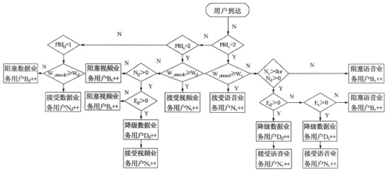

1)用戶到達(dá)事件。當(dāng)帶寬資源充裕時,各類用戶到達(dá)不論優(yōu)先級高低,均可按需分配得到帶寬。當(dāng)帶寬資源不能滿足接入需求帶寬時,則按照優(yōu)先級順序從低到高對已接入的用戶進(jìn)行QoS降級服務(wù)(降一級或若干級),直到能夠騰出足夠的帶寬滿足新用戶的需求,否則阻塞該用戶,具體流程如圖2所示。
圖2 用戶到達(dá)事件的處理流程
從圖2我們可以得出,在帶寬資源不足的情況下,不同類型用戶是如何分配到其所需帶寬的。根據(jù)無線多媒體業(yè)務(wù)劃分的3種優(yōu)先級,則有三種情況:
a)當(dāng)需要實現(xiàn)數(shù)據(jù)業(yè)務(wù)的用戶來申請所需帶寬時,因為數(shù)據(jù)業(yè)務(wù)的優(yōu)先級是最底的,不能對已接入的其它用戶進(jìn)行QoS降級服務(wù),所以只能阻塞該用戶。
b)當(dāng)需要實現(xiàn)視頻業(yè)務(wù)的用戶來申請所需帶寬時,它可以對已接入的其它用戶進(jìn)行QoS降級服務(wù),但簽于它的優(yōu)先級,它只能對實現(xiàn)數(shù)據(jù)業(yè)務(wù)的那類用戶進(jìn)行QoS降級服務(wù),從而為需要實現(xiàn)視頻業(yè)務(wù)的用戶騰出足夠的帶寬,否則阻塞該用戶。
c)當(dāng)需要實現(xiàn)語音業(yè)務(wù)的用戶來申請所需帶寬時(語音業(yè)務(wù)的優(yōu)先級是最高的),可用兩種方案來實現(xiàn):第一,對實現(xiàn)數(shù)據(jù)業(yè)務(wù)的那類用戶進(jìn)行QoS降級服務(wù);第二,對實現(xiàn)視頻業(yè)務(wù)的那類用戶進(jìn)行QoS降級服務(wù)。通過這兩種方法(考慮到數(shù)據(jù)業(yè)務(wù)和視頻業(yè)務(wù)的優(yōu)先級,第一種方案則是先執(zhí)行的。只有當(dāng)?shù)谝环N方案不能實現(xiàn)的情況下,才執(zhí)行第二種方案),都可以為實現(xiàn)語音業(yè)務(wù)的用戶騰出足夠的帶寬,否則阻塞該用戶。
