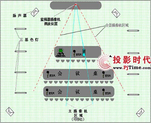

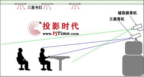

  影響畫面質(zhì)量的另一因素,是會場四周的景物和顏色、以及桌椅的色調(diào)。一般忌用“白色”、“黑色”之類的色調(diào),這兩種顏色對人物攝像將產(chǎn)生“反光”及“奪光”的不良效應(yīng)。所以無論墻壁四周、桌椅均采用淺色色調(diào)較適宜,如墻壁四周米黃色、淺綠、桌椅淺咖啡色等,南方宜用冷色,北方宜用暖色,使所提供的視頻電平近似0.35V。攝像背景(被攝人物背后的墻)不宜復(fù)雜,否則將增加攝像對象的信息量,不利于圖像質(zhì)量的提高。可以考慮在室內(nèi)擺放花卉盆景等清雅物品,增加會議室整體高雅,活潑,融洽氣氛,對促進(jìn)會議效果很有幫助。
  從觀看效果來看,監(jiān)視器的布局常放置在相對于與會者中心的位置,距地高度大約一米左右,人與監(jiān)視器的距離大約為4-6倍屏幕高度。各與會者到監(jiān)視器的水平視角應(yīng)不大于60度。所采用的監(jiān)視器屏幕的大小,應(yīng)根據(jù)會議電視的數(shù)據(jù)速率,參加會議的人數(shù),會議室的大小等幾方面的因素而定。對小型會議室,只需采用29寸至34寸的監(jiān)視器即可,或者大會議室中的某一局部區(qū)采用;大型會議室應(yīng)以投影電視機(jī)為主,都采用背投式,可在酌情選擇電視機(jī)的大小,最好將電視機(jī)置于會議室最前面正對人的地方。
  攝像機(jī)放置的最佳位置應(yīng)與監(jiān)視器的位置基本相同,揚(yáng)聲器的位置可放置在會議室的四角,實際中常常是掛在四周的墻上。
2.2.2 會議室照度
  燈光照度是會議室的基本必要條件。攝像機(jī)均有自動彩色均衡電路,能夠提供真正自然的色彩,從窗戶射入的光(色溫約5800K)比日光燈(3500K)或三基色燈(3200K)偏高,如室內(nèi)有這兩種光源(自然及人工光源),就會產(chǎn)生有藍(lán)色投射和紅色陰影區(qū)域的視頻圖像;另一方面是召開會議的時間是隨機(jī)的,上午、下午的自然光源照度與色溫均不一樣。因此會議室應(yīng)避免采用自然光源,而采用人工光源,所有窗戶都應(yīng)用深色窗簾遮擋。在使用人工光源時,應(yīng)選擇冷光源,諸如“三基色燈”(R、G、B)效果最佳。避免使用熱光源,如高照度的碘鎢燈等。會議室的照度,對于攝像區(qū),諸如人的臉部應(yīng)為500LUX,為防止臉部光線不均勻(眼部鼻子和全面下陰影)三基色燈應(yīng)旋轉(zhuǎn)適當(dāng)?shù)奈恢,這在會議電視安裝時調(diào)試確定。對于監(jiān)視器及投影電視機(jī),它們周圍的照度不能高于80LUX,在50~80LUX之間,否則將影響觀看效果。為了確保文件、圖表的字跡清晰,對文件圖表區(qū)域的照度應(yīng)不大于700LUX。

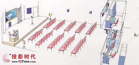

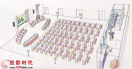

2.3 視訊會議室的典型布置圖
  視訊會議室除了規(guī)定要求的布局必須嚴(yán)格執(zhí)行外,可適當(dāng)靈活布置。下圖是一個比較典型的視訊會議室的布置圖:

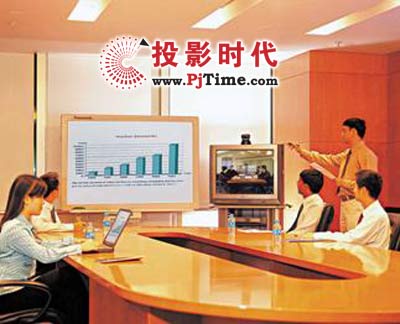

  小型會議室,一般指15人以下,通常可用電視機(jī)作為視音頻輸出設(shè)備;也常利用吊掛的投影機(jī)作為視頻輸出設(shè)備,同時配備功放和小型音箱作為音頻輸出設(shè)備。隨著等離子顯示器的普及,采用等離子顯示器作為視頻音頻的輸出設(shè)備也是比較好的選擇。對于這幾種方案,我們給出如下參考實例:

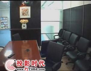

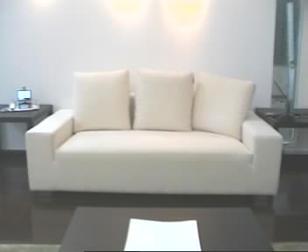

實例一:客廳式會議室(3-5人)
  上圖會議室的大小約12平方米,與家庭的客廳相仿,布置比較簡潔:沙發(fā)、茶幾、電視機(jī)柜等。這種會議室一般用于領(lǐng)導(dǎo)會客以及與遠(yuǎn)地開視訊會議。

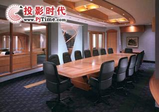

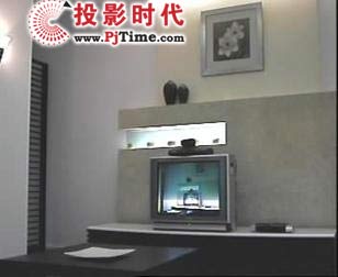

實例二:利用電視機(jī)做視音頻輸出設(shè)備
  上圖的會議室的的色調(diào)采用均勻的淺顏色,會議桌、門、墻群等采用米紅色,頂部燈光采用普通三基色燈,會議室的整體色調(diào)比較一致。下圖的色調(diào)對小型會議室也比較適合。
  小型會議室由于空間較小,一般無需配備會議音響等設(shè)備。小型會議室設(shè)備配置盡可能簡單,以實用為主,如上面幾個會議室,僅需要會議室提供電源插座和網(wǎng)口即可,全部設(shè)備(電視機(jī)、終端、麥克風(fēng)等可都放在機(jī)柜內(nèi)),可以自由移動,使用比較方便。配置如下:

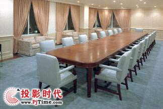

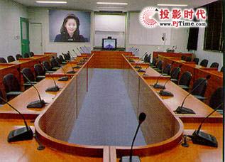

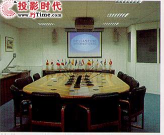

3.2 中型專業(yè)視訊會議室
  中型會議室,一般指15人以上60人以下,中型會議室在室內(nèi)裝修、設(shè)備配備等方面都有一定的要求。會議室裝修設(shè)計時,對于會議室層高在3米以上,可采用中央做造型燈棚,燈棚形式應(yīng)與會議室內(nèi)桌面造型相協(xié)調(diào),燈棚處理的好會加強(qiáng)會議區(qū)域內(nèi)的光照效果。當(dāng)房高在3米以內(nèi),不宜采用吊頂?shù)难b修,可根據(jù)房間的大小適當(dāng)安裝顏色協(xié)調(diào)的吸頂燈。房間地面宜采用顏色協(xié)調(diào)的地毯,墻面可采用具有一定紋理的粉白色、淺灰色墻紙,局部以掛畫、植物作裝飾,下面推薦幾個會議視訊會議室圖供參考:
  中型會議室除配備視頻會議系統(tǒng)外,一般還要配備會議音響系統(tǒng)、多麥克系統(tǒng)、顯示系統(tǒng)等。以下面的會議室為例,具體配置建議如下:

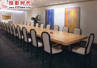

3.3 大型視訊會議室
大型視訊會議室是指容納60-300人的會議室,對于大型會議室所包含的系統(tǒng)可分成多個子系統(tǒng),除視頻會議子系統(tǒng)外,通常還包括:

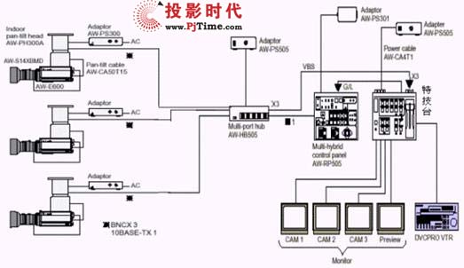

3.3.4 會議攝錄系統(tǒng)
  可實時拍攝會議發(fā)言人特寫、會場場景,拍攝內(nèi)容可實時傳送至操作室供操作員監(jiān)控和記錄。通過A/V矩陣切換可以作為視頻會議的視頻源。
  攝像機(jī)用的比較多的如松下E600攝像機(jī),這是一款廣播級攝像機(jī),水平分辨率為800線,最小照度為1.5lux,信噪比60dB。
  建議大型會議室至少配置2臺攝像機(jī),在會場的前后部各放一臺,安裝方式可采用吊掛天棚、吊掛在墻上等。

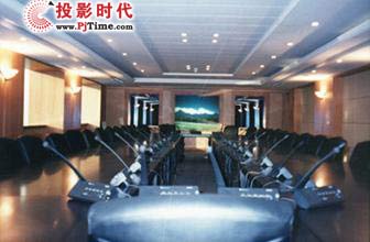

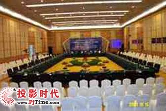

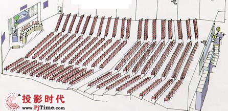

3.3.7 幾個大型會議室的效果圖

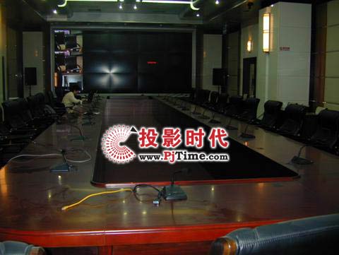

3.3.8 某水利部門的視頻會議室實際場景
  采用15臺60寸東芝背頭電視拼接組成的大屏幕顯示系統(tǒng),采用SONY會議系統(tǒng),采用快思聰集中控制系統(tǒng)。
