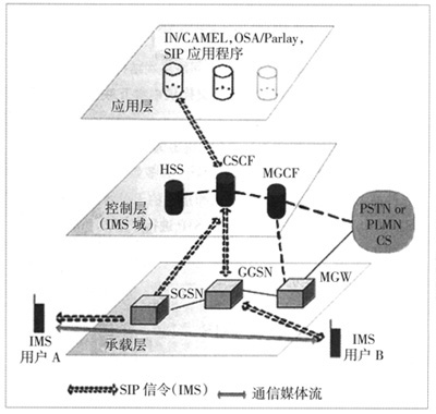

  IMS體系結(jié)構(gòu)如圖1所示。
圖1 IMS系統(tǒng)結(jié)構(gòu)
  在IMS體系結(jié)構(gòu)中,最底層為承載層。承載網(wǎng)是基于分組交換的,用于提供IMSSIP會話的接入和傳輸。主要的承載層設備有SGSN(GPRS業(yè)務支撐節(jié)點)、GGSN(網(wǎng)關GPRS業(yè)務支撐節(jié)點)以及MGW(媒體網(wǎng)關)。其中SGSN和GGSN可以重復利用現(xiàn)有網(wǎng)絡設備,不需要硬件升級,僅通過做相關配置就可以支持IMS。MGW是負責媒體流在IMS域和CS(電路交換)域互通的功能實體,主要解決語音互通問題。無論具體采用哪一種接入方式,只要基于IP技術(shù),所有的IMS用戶信令就可以很好地傳送到控制層。
  中間層為信令控制層,由網(wǎng)絡控制服務器組成,負責呼叫管理及會話設置、修改和釋放,所有IP多媒體業(yè)務的信令控制都在這一層完成。主要的功能實體有CSCF、HSS(Home Subscriber Server,歸屬用戶服務器)、MGCF等,這些網(wǎng)元執(zhí)行不同的角色,如信令控制服務器、數(shù)據(jù)庫、媒體網(wǎng)關服務器等,協(xié)同完成信令層面的處理功能,如SIP會話的建立、釋放。這一層僅對IMS信令負責,最終的IMS業(yè)務流不經(jīng)過這一層,完全通過底層的承載層做路由實現(xiàn)端到端通信。
  最上層為應用層,由應用服務器和內(nèi)容服務器組成,負責為用戶提供IMS增值業(yè)務,主要網(wǎng)元是一系列通過CAMEL、OSA/Parlay和SIP技術(shù)提供多媒體業(yè)務的應用平臺。運營商可以自行開發(fā)一些基于SIP的應用,通過標準SIP接口與IMS系統(tǒng)連接;如果運營商需要連接第三方SP的應用,IMS可以和標準的API,如OSAAPI連接,通過OSA/Parlay GW對第三方非信任的SP業(yè)務進行鑒權(quán)和管理。
