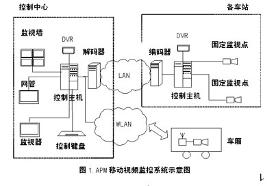

  移動(dòng)視頻監(jiān)視系統(tǒng)主要包括前端設(shè)備、后端設(shè)備和傳輸設(shè)備組成。前端設(shè)備主要指圖像攝取設(shè)備(如各種類型的攝像機(jī)),后端設(shè)備主要指圖像顯示、圖像錄制、系統(tǒng)控制等設(shè)備,前后端需要通過(guò)傳輸系統(tǒng)連接。為了支持系統(tǒng)的移動(dòng)功能,傳輸環(huán)節(jié)中至少有一部分是無(wú)線傳輸系統(tǒng)。APM移動(dòng)視頻監(jiān)控系統(tǒng)的組成如圖1所示。

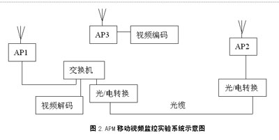

  為了保證APM移動(dòng)視頻監(jiān)控系統(tǒng)的整體性能,筆者就APM系統(tǒng)無(wú)線網(wǎng)絡(luò)和視頻編碼器的各自性能,進(jìn)行了實(shí)驗(yàn)。本次實(shí)驗(yàn)采用兩個(gè)步驟,即實(shí)驗(yàn)室測(cè)試和現(xiàn)場(chǎng)模擬實(shí)驗(yàn)測(cè)試,并在實(shí)驗(yàn)室測(cè)試的基礎(chǔ)上,對(duì)無(wú)線網(wǎng)絡(luò)和視頻編碼器間的初步配合進(jìn)行現(xiàn)場(chǎng)實(shí)驗(yàn)測(cè)試。現(xiàn)場(chǎng)的實(shí)驗(yàn)系統(tǒng)組成如圖2所示。
  為了達(dá)到APM系統(tǒng)最終的目標(biāo),我們通過(guò)實(shí)驗(yàn)室選出了幾款單系統(tǒng)性能比較出色的無(wú)線網(wǎng)絡(luò)產(chǎn)品和視頻編碼器產(chǎn)品。在現(xiàn)場(chǎng)實(shí)驗(yàn)中,我們又對(duì)遴選出的無(wú)線網(wǎng)絡(luò)產(chǎn)品和視頻編碼產(chǎn)品,根據(jù)圖2的模式,進(jìn)行了不同組合的現(xiàn)場(chǎng)實(shí)驗(yàn)測(cè)試。
  根據(jù)測(cè)試結(jié)果,我們初步選定了無(wú)線網(wǎng)絡(luò)設(shè)備和視頻編碼設(shè)備,分別是CISCO1300(IEEE802.11g)和BOSCHVIPX2(MPEG-4)。
  實(shí)驗(yàn)過(guò)程中我們對(duì)無(wú)線網(wǎng)絡(luò)設(shè)備CISCO1300進(jìn)行了軟件調(diào)整和參數(shù)設(shè)置,軟件調(diào)整后為70~90ms,與BOSCHVIPX2配合使用,觀察2Mbit/s速率、25幀的圖像傳輸,基本感覺不到圖像的抖動(dòng),即圖像是連續(xù)的,感覺不到切換。
