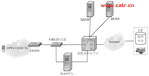

目前,國內(nèi)有運(yùn)營商基于GPRS和CDMA 1x網(wǎng)絡(luò)提供了手機(jī)電視業(yè)務(wù),這種手機(jī)電視業(yè)務(wù)實(shí)際上是利用流媒體技術(shù),把手機(jī)電視作為一種數(shù)據(jù)業(yè)務(wù)推出來,采用點(diǎn)對(duì)點(diǎn)的方式而非廣播的方式傳送數(shù)據(jù)。不管是GPRS手機(jī)還是CDMA 1x手機(jī),都需要在手機(jī)終端上安裝相應(yīng)的播放軟件,而相應(yīng)的電視節(jié)目則由運(yùn)營商或者通過相應(yīng)的SP來組織和提供。
流媒體采用客戶端/服務(wù)器模式將連續(xù)的影像和聲音信息存儲(chǔ)于網(wǎng)絡(luò)服務(wù)器上,服務(wù)器根據(jù)手機(jī)發(fā)出的請(qǐng)求發(fā)送數(shù)據(jù)流,手機(jī)通過GPRS或3G網(wǎng)絡(luò)一邊下載一邊播放,可支持點(diǎn)播與直播業(yè)務(wù)。其網(wǎng)絡(luò)結(jié)構(gòu)如圖1所示。
圖1 利用流媒體技術(shù)實(shí)現(xiàn)的手機(jī)電視業(yè)務(wù)網(wǎng)絡(luò)結(jié)構(gòu)
流媒體采用的這種點(diǎn)對(duì)點(diǎn)方式的傳送,在大量用戶都需要下載高速數(shù)據(jù)時(shí),信源與每個(gè)接收用戶都有各自的鏈路,這樣對(duì)移動(dòng)網(wǎng)絡(luò)資源消耗較大,并容易導(dǎo)致網(wǎng)絡(luò)擁塞。對(duì)于實(shí)時(shí)電視或視頻直播類業(yè)務(wù),其承載成本并無優(yōu)勢(shì)。但是流媒體方式可適合個(gè)性化要求強(qiáng)的業(yè)務(wù),如視頻點(diǎn)播類業(yè)務(wù)。

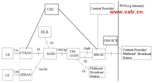

MBMS網(wǎng)絡(luò)(見圖2)基于原來的UMTS網(wǎng)絡(luò)結(jié)構(gòu),添加了網(wǎng)元BM-SC,它是內(nèi)容提供者的入口,用于授權(quán)和在移動(dòng)網(wǎng)中發(fā)起MBMS承載業(yè)務(wù),并按照預(yù)定時(shí)間計(jì)劃傳送MBMS內(nèi)容。其功能包括:授權(quán)第三方內(nèi)容提供商對(duì)用戶進(jìn)行鑒權(quán)和計(jì)費(fèi);向GGSN提供MBMS傳輸相關(guān)參數(shù);發(fā)起和終止MBMS傳輸資源;從外部數(shù)據(jù)源接收內(nèi)容,運(yùn)用錯(cuò)誤恢復(fù)機(jī)制進(jìn)行重傳;調(diào)度MBMS會(huì)話傳輸,重新獲得外部數(shù)據(jù)內(nèi)容,給每一個(gè)MBMS會(huì)話用“MBMS會(huì)話標(biāo)識(shí)符”做標(biāo)記,使用戶能夠區(qū)分MBMS重傳會(huì)話;業(yè)務(wù)聲明,包括媒體描述、會(huì)話描述等的功能。
圖2 MBMS網(wǎng)絡(luò)結(jié)構(gòu)
對(duì)已有的UMTS/GSM分組網(wǎng)功能實(shí)體GGSN,SGSN,RNC/BSC和UE,也需要增加MBMS相關(guān)功能和過程,如在預(yù)定的組播或廣播業(yè)務(wù)區(qū)域的資源管理,支持業(yè)務(wù)發(fā)起和中止;MBMS接收者的移動(dòng)性管理,與普通的語音數(shù)據(jù)功能的并發(fā)考慮等。

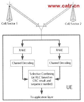

當(dāng)終端用戶移動(dòng)到不同基站下的小區(qū)分界處時(shí)候,采用宏分集技術(shù)同時(shí)接收來自兩個(gè)基站的電視數(shù)據(jù)(見圖3)。在實(shí)現(xiàn)宏分集技術(shù)時(shí),要求網(wǎng)絡(luò)側(cè)針對(duì)同一MBMS業(yè)務(wù)在兩小區(qū)間進(jìn)行內(nèi)容同步和一定程度上的時(shí)間同步。

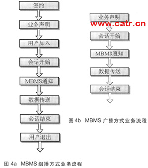

MBMS可應(yīng)用組播模式和廣播模式兩種業(yè)務(wù)模式。廣播模式接近于數(shù)字電視業(yè)務(wù),而組播模式專注和定位于群業(yè)務(wù)。組播模式提供了更好的計(jì)費(fèi)特性,包括服務(wù)訂閱、接入和推出功能,需要用戶簽約相應(yīng)組播組,進(jìn)行業(yè)務(wù)激活,并產(chǎn)生相應(yīng)的計(jì)費(fèi)信息,而廣播業(yè)務(wù)不需要小區(qū)中所有用戶都制定該業(yè)務(wù)便可以獲得。由于組播和廣播模式在業(yè)務(wù)需求上存在不同,導(dǎo)致其業(yè)務(wù)流程也不同(見圖4a、圖4b)。
簽約即向運(yùn)營商制定組播服務(wù),運(yùn)營商授予用戶使用該業(yè)務(wù)的權(quán)利,并對(duì)用戶進(jìn)行計(jì)費(fèi)登記;MBMS業(yè)務(wù)聲明機(jī)制使用戶得到MBMS業(yè)務(wù)的相關(guān)信息;廣播組播業(yè)務(wù)中心BM-SC發(fā)起會(huì)話開始,觸發(fā)由MBMS數(shù)據(jù)傳送建立相應(yīng)的網(wǎng)絡(luò)資源;網(wǎng)絡(luò)側(cè)利用MBMS通知使UE確認(rèn)正在或即將傳送的MBMS數(shù)據(jù)。最后由廣播組播業(yè)務(wù)中心BM-SC發(fā)起的會(huì)話結(jié)束,觸發(fā)由MBMS數(shù)據(jù)傳送釋放相應(yīng)的網(wǎng)絡(luò)資源。
在組播模式的業(yè)務(wù)正在進(jìn)行中,當(dāng)有新的用戶想加入某個(gè)組播組即告訴網(wǎng)絡(luò)他想接收組播信息,通過已建立的UE與GGSN間的承載通道,UE向GGSN發(fā)送加入請(qǐng)求。用戶可以隨時(shí)加入組播組,但是需要進(jìn)行鑒權(quán),以作為計(jì)費(fèi)依據(jù);當(dāng)某用戶不再想接收組播信息,可以隨時(shí)退出組播組。

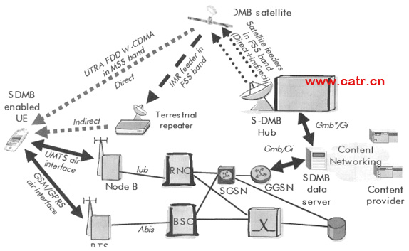

S-DMB的組網(wǎng)結(jié)構(gòu)如圖5所示,在3GPP MBMS已有的網(wǎng)絡(luò)架構(gòu)和功能接口基礎(chǔ)上增加了衛(wèi)星相關(guān)的功能模塊,同時(shí)對(duì)BM-SC和UE也有少量的功能增加,是一個(gè)基于混合的衛(wèi)星和地面直放站構(gòu)成的網(wǎng)絡(luò)。
圖5 S-DMB網(wǎng)絡(luò)結(jié)構(gòu)
圖5中,高功率衛(wèi)星將對(duì)從S-DMB Hub上接收到的上行鏈路Ku波段調(diào)制的S-DMB信號(hào)進(jìn)行中繼和放大,并將該信號(hào)下變頻為IMT2000衛(wèi)星頻段的信號(hào),發(fā)送給手機(jī)用戶。此外,衛(wèi)星將這些信號(hào)下變頻到Ku波段載頻,為地面直放站提供信號(hào)。對(duì)S-DMB信號(hào)而言,衛(wèi)星是透明的,僅僅扮演一個(gè)頻段轉(zhuǎn)換直放站的角色。
(3)地面直放站的類型
頻率轉(zhuǎn)換(Frequency Conversion)功能的直放站
頻率轉(zhuǎn)換功能的直放站將從衛(wèi)星上接收下來的Ku波段調(diào)制的S-DMB信號(hào)進(jìn)行中繼和放大,下變頻為下行IMT2000衛(wèi)星頻段載頻,發(fā)送給終端用戶。該類型的直放站和衛(wèi)星工作在同樣的IMT2000頻段,使用戶能夠接收到一路S-DMB信號(hào)調(diào)制到由同樣的IMT2000載頻所反射的多個(gè)回波信號(hào)。這種類型的直放站將是部署得最多的直放站產(chǎn)品,它能夠和現(xiàn)有的2G和3G基站共址,其用途是在城區(qū)完成衛(wèi)星的覆蓋。
On Channel功能的直放站
On Channel功能的直放站用于中繼和放大下行IMT2000衛(wèi)星頻段調(diào)制過的S-DMB信號(hào),將信號(hào)從衛(wèi)星上接收下來,發(fā)送給終端用戶。這種類型的直放站用來拓展特定室內(nèi)環(huán)境下的覆蓋范圍。
S-DMB Hub用于生成和傳輸S-DMB信號(hào),將S-DMB信號(hào)調(diào)制到上行鏈路Ku波段載頻上,為衛(wèi)星提供信號(hào)。Hub包括一個(gè)Ku波段地面站,由NodeB的調(diào)制解調(diào)器提供信號(hào),NodeB由RNC所控制。Hub還包括一個(gè)簡化的3G核心網(wǎng)設(shè)備,通過Gmb接口,與一個(gè)或者幾個(gè)3GPP規(guī)范定義的BM-SC連接。

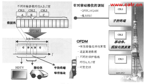

ISDB-T使用具有13個(gè)OFDM子波段的分段波段,將整個(gè)6MHz頻帶劃分為13個(gè)子帶,每個(gè)子帶432kHz,進(jìn)行分段傳輸(Bandwidth Segemented Transmission-BST),對(duì)不同的BST采用不同編碼類型和調(diào)制映射方式(QPSK或QAM等),以滿足不同業(yè)務(wù)的需求,如對(duì)傳輸多媒體文本文件對(duì)信道編碼的技術(shù)要求較低,而對(duì)移動(dòng)視頻接收等要求則較高。由于ISDB-T采用載波分割的技術(shù),因此終端可以進(jìn)行窄帶接收,從而有效地降低了終端功耗。
ISDB-T對(duì)不同的BST段采用不同的載波調(diào)制方案和內(nèi)碼編碼碼率,依次提供了分層傳輸特性。通過分層傳播方式,可以在1 ch(如6MHz)內(nèi)同時(shí)傳輸傳播特性(調(diào)制方式、編碼率等)不同的多種類廣播。
如圖7所示,根據(jù)傳輸業(yè)務(wù)的不同,多個(gè)段可以靈活地組合到一起。如9段可以組合在一起傳輸HDTV,3段可以組合在一起傳輸車載TV,通過傳輸不同參數(shù)的OFDM段群,達(dá)到分級(jí)傳輸。在一個(gè)地面頻道中可提供三個(gè)業(yè)務(wù)層(三種不同的段群)。通過使用只有一個(gè)OFDM段的窄帶接收機(jī),可以接收傳輸信道中的部分節(jié)目。
圖7 ISDB-T分層傳播方式
