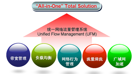

  在這種大背景下,需求驅(qū)動市場,眾多其他網(wǎng)關(guān)設(shè)備廠商在帶寬管理功能上的嘗試性涉足以及傳統(tǒng)的流量管理廠商例如Lotware的跨越,催化著傳統(tǒng)的帶寬管理市場向統(tǒng)一流量管理市場演變,帶寬管理市場開始跨入“UFM”(Unified Flow Management)時(shí)代。
  UFM產(chǎn)品是一種在線部署于局域網(wǎng)與廣域網(wǎng)之間的All-in-One式的多功能高性能流量監(jiān)測、控制、管理與優(yōu)化設(shè)備,集成傳統(tǒng)的帶寬管理(QoS)、負(fù)載均衡、網(wǎng)絡(luò)行為管理、集流量清洗、廣域網(wǎng)加速五大功能為一體,整合式的網(wǎng)絡(luò)邊界管理平臺可讓用戶在網(wǎng)絡(luò)邊界處如釋重負(fù)。
  流量清洗:如果不能夠防范DoS/DDoS攻擊,不能夠在網(wǎng)絡(luò)中過濾這些攻擊流量,根本無法很好地實(shí)現(xiàn)帶寬管理等其它功能。
  行為管理:根據(jù)不同的時(shí)間、群組,來對及時(shí)聊天軟件、P2P軟件、非法隧道、WEB聊天、在線游戲等下達(dá)嚴(yán)格的管理策略。
  負(fù)載均衡:整合不同 ISP及網(wǎng)絡(luò)WAN線路,使進(jìn)出 Internet/Intranet 的流量提供承載分配及容錯(cuò)備份,確保Internet/Intranet的存取服務(wù)不會中斷,維持線路的平穩(wěn)、快速的傳輸品質(zhì)。
  帶寬管理:自動辨識并控管Layer 4-7層數(shù)據(jù)包、協(xié)議及應(yīng)用程序;可以配置少則幾百條、多達(dá)數(shù)千條QoS規(guī)則,辨識和控管數(shù)百種網(wǎng)絡(luò)協(xié)議及應(yīng)用程序。
  廣域網(wǎng)加速:讓更多的流量通過有限的廣域網(wǎng)鏈路,一定程度解決局域網(wǎng)和廣域網(wǎng)間負(fù)荷的不匹配問題?蓡蜗/雙向加速,單向加速可以提升網(wǎng)絡(luò)性能200%-500%(2倍~5倍),雙向加速可以提升網(wǎng)絡(luò)性能200%-6000%(2倍到60倍),并且加速并不會給設(shè)備帶來許多負(fù)載。
