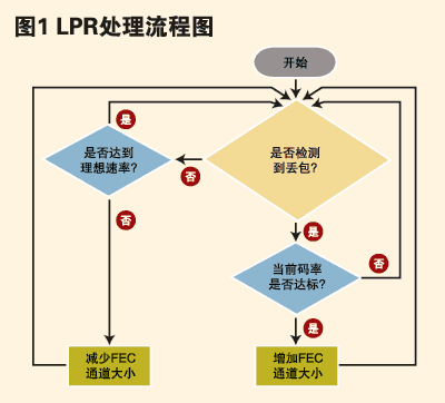

  LPR (丟包恢復(fù))技術(shù)是當(dāng)前解決視頻傳輸丟包問(wèn)題最有效的方法之一,該技術(shù)基于寶利通公司開(kāi)發(fā)的一種新算法,其目的是保護(hù)IP視頻通話免受網(wǎng)絡(luò)丟包的影響。事實(shí)上,LPR是一種采用前向糾錯(cuò)(FEC)方法對(duì)丟失數(shù)據(jù)包實(shí)施覆蓋的機(jī)制。由發(fā)送方系統(tǒng)為發(fā)出的數(shù)據(jù)流添加冗余數(shù)據(jù),使接收方系統(tǒng)可以偵測(cè)并糾正錯(cuò)誤,而無(wú)須請(qǐng)求發(fā)送方系統(tǒng)重新傳送丟失的信息。這種無(wú)須等待網(wǎng)絡(luò)傳送就有了進(jìn)行糾錯(cuò)的能力,使得FEC非常適合于實(shí)時(shí)通信,如電視廣播,IP電話以及IP視頻會(huì)議。
  LPR的工作原理是通過(guò)視頻終端監(jiān)控所有正在進(jìn)行的通話呼入丟包信息。一但檢測(cè)到丟包,終端就會(huì)采用三種手段來(lái)保證通話質(zhì)量:丟包恢復(fù)(LPR),動(dòng)態(tài)帶寬分配(DBA),以及在不支持LPR的情況下,采用傳統(tǒng)的視頻差錯(cuò)隱消(PVEC)技術(shù)。
  不同于大多數(shù)差錯(cuò)隱消或規(guī)避算法只介入接收丟包信息系統(tǒng)的方式,LPR會(huì)介入到視頻通話中的各級(jí)系統(tǒng)中,通過(guò)臨時(shí)將一部分通話帶寬分配給一個(gè)數(shù)據(jù)通道,從而用于發(fā)送FEC數(shù)據(jù)給接收系統(tǒng)來(lái)發(fā)揮作用。在網(wǎng)絡(luò)傳輸發(fā)生丟包時(shí),通過(guò)上述的一個(gè)循環(huán)處理,LPR就會(huì)增加或減少FEC數(shù)據(jù)通道的大小,直到找到必須分配給FEC數(shù)據(jù)通道的最小帶寬,從而使得接收系統(tǒng)能夠恢復(fù)所有丟失的數(shù)據(jù)包。
  當(dāng)FEC數(shù)據(jù)通道的大小超過(guò)標(biāo)準(zhǔn)值時(shí),系統(tǒng)將反復(fù)檢測(cè)是否可以減少FEC數(shù)據(jù)通道的大小,從而為音頻、視頻和內(nèi)容數(shù)據(jù)提供更多可用的通話帶寬。由于LPR只在檢測(cè)到丟包時(shí)才會(huì)占用帶寬,這一特點(diǎn)使得LPR非常適合隨機(jī)的或突發(fā)性的丟包環(huán)境。

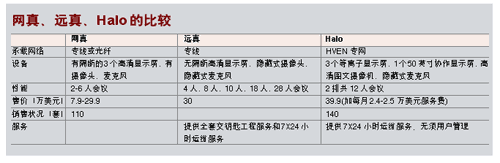

  與傳統(tǒng)的視頻會(huì)議系統(tǒng)相比,這些產(chǎn)品最明顯的特點(diǎn)是其超高清的分辨率。據(jù)介紹,網(wǎng)真系統(tǒng)采用三塊高清等離子顯示器,每屏的分辨率可以達(dá)到1080×1080p,比現(xiàn)行國(guó)際標(biāo)準(zhǔn)的高清分辨率(1280×720p)高一倍,是普通電視機(jī)分辨率的10倍。能提供6人同時(shí)“虛擬會(huì)議”的網(wǎng)真3000,每個(gè)等離子屏所需的帶寬在2~4Mbps之間,3屏共需要10Mbps左右的帶寬,普通的ADSL已經(jīng)不可能承載,因此需要專(zhuān)門(mén)的專(zhuān)線接入或光纖接入。超高的圖像表現(xiàn)能力配合高保真音響,以及符合人體工學(xué)的環(huán)境設(shè)計(jì),使思科網(wǎng)真會(huì)議系統(tǒng)能夠真實(shí)表現(xiàn)交流中的每個(gè)細(xì)節(jié),如“清晰的眼白,皮膚上的汗毛,以及溝通中對(duì)方略帶羞澀的神情”等。據(jù)悉網(wǎng)真的售價(jià)是7.9~29.9萬(wàn)美元,目前已在AMD、百事、GE等大型企業(yè)中得到應(yīng)用。
  惠普的Halo工作室系統(tǒng)強(qiáng)調(diào)可用于企業(yè)遠(yuǎn)程模擬面對(duì)面業(yè)務(wù)會(huì)議。通過(guò)Halo連接,每個(gè)Halo工作室可支持會(huì)議桌前排六人,第二排三至六人,最多12人的會(huì)議規(guī)模。每個(gè)工作室有三臺(tái)等離子顯示器,參會(huì)人員能夠看到與本人同樣大小的圖像。另外,參會(huì)者還可使用一個(gè)安裝在等離子顯示器上方的50英寸的協(xié)作屏幕,與其他Halo工作室中的人員共享其筆記本電腦中的文件與數(shù)據(jù)。工作室還包括一個(gè)高清圖文攝像機(jī),可用于拍攝桌上的物品并顯示在協(xié)作顯示器上,真實(shí)呈現(xiàn)色彩、陰影與細(xì)微之處。同時(shí)配備的電話讓與會(huì)者可以與Halo工作室外的人員聯(lián)系。工作室配備了廣播質(zhì)量的音頻與照明設(shè)施,參會(huì)者可以使用屏幕上簡(jiǎn)便的用戶界面,通過(guò)點(diǎn)擊鼠標(biāo)開(kāi)始協(xié)作。一個(gè)復(fù)雜的軟件控制系統(tǒng)將確保各個(gè)Halo工作室輕松、無(wú)縫地協(xié)同工作。
  惠普Halo采用高帶寬、獨(dú)立連接的專(zhuān)門(mén)視頻交換網(wǎng)絡(luò)HVEN提供全動(dòng)視頻體驗(yàn),這使得全球的Halo工作室之間的音頻或視頻延遲不會(huì)被人們感知。為了確保全天候24×7連接,惠普提供了包括:網(wǎng)絡(luò)運(yùn)行與管理、遠(yuǎn)程故障診斷與排除、安全保護(hù)、設(shè)備保修與后續(xù)維護(hù)及維修等服務(wù)。用戶無(wú)須管理Halo工作室的運(yùn)行和維護(hù),
  目前惠普已在全球18個(gè)國(guó)家建立了60多個(gè)這樣的工作室。
  據(jù)介紹,惠普Halo協(xié)同工作室整套房間的售價(jià)是39.9萬(wàn)美金,外加每月2.4萬(wàn)~2.5萬(wàn)美元的服務(wù)費(fèi)用。而目前,Halo的用戶已經(jīng)包括夢(mèng)工廠、諾華、AIG金融產(chǎn)品、必和必拓(BHP Billiton)、佳能等著名公司。
  北電的極致遠(yuǎn)真(Telepresence)系統(tǒng)則充分體現(xiàn)了通信“呈現(xiàn)”的意味,真人大小的屏幕、高清的無(wú)縫視頻效果和StereoSurround音效、多媒體內(nèi)容協(xié)同展現(xiàn)、視頻多點(diǎn)控制技術(shù)(MCU)錄制、存檔、流媒體以及高清支持服務(wù)。更為優(yōu)化的是這種體驗(yàn)可以按需定制,從兩個(gè)人的小型會(huì)議,到能夠容納28人的大型會(huì)議室,用戶可實(shí)現(xiàn)高清視頻通信并同時(shí)無(wú)縫地展現(xiàn)膠片、數(shù)據(jù)表格和其他格式文檔內(nèi)容的協(xié)同,相當(dāng)于完全虛擬了人們?cè)跁?huì)議室中能夠完成所有活動(dòng)。而整個(gè)過(guò)程完全基于異地的遠(yuǎn)真會(huì)議環(huán)境實(shí)現(xiàn)。
  極致遠(yuǎn)真系統(tǒng)的設(shè)計(jì)突出體現(xiàn)了模塊化特點(diǎn);演播室級(jí)燈光;專(zhuān)業(yè)的聲學(xué)處理;沒(méi)有遙控器和人機(jī)交互控制;隱藏式攝像頭;麥克風(fēng)和擴(kuò)音系統(tǒng)。每一個(gè)元素都被設(shè)計(jì)集成在一起,充分體現(xiàn)了技術(shù)的無(wú)縫透明以及與物理環(huán)境有機(jī)融合,形成一個(gè)統(tǒng)一的音視頻專(zhuān)業(yè)會(huì)議環(huán)境。除了不能握手,幾乎和面對(duì)面地召開(kāi)會(huì)議已經(jīng)沒(méi)有什么區(qū)別。
  北電遠(yuǎn)真是標(biāo)準(zhǔn)的交鑰匙工程,北電提供了整套的服務(wù)。包括現(xiàn)場(chǎng)勘查、網(wǎng)絡(luò)評(píng)估、項(xiàng)目管理、開(kāi)通服務(wù)、7×24小時(shí)支持,以及專(zhuān)門(mén)針對(duì)高清系統(tǒng)的MNOC多媒體服務(wù),既全天候會(huì)議預(yù)約、主動(dòng)遠(yuǎn)程監(jiān)控、會(huì)議建立、確認(rèn)和月度遠(yuǎn)程報(bào)告等服務(wù)。

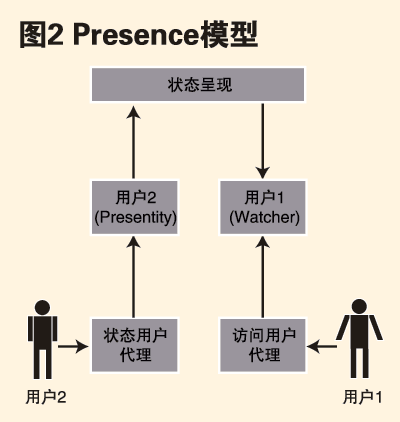

  Presence用以傳達(dá)用戶狀態(tài)以及用戶通過(guò)一組設(shè)備進(jìn)行通信的能力,如:聯(lián)機(jī)、忙碌、離開(kāi)、脫機(jī)等狀態(tài)。這些狀態(tài)信息反映出與該用戶與其他用戶實(shí)現(xiàn)通信的可能性。
  一個(gè)最簡(jiǎn)單的Presence過(guò)程(如圖2所示)如下:一個(gè)用戶(Watcher)訂閱(SUBSCRIBE)他感興趣的另一用戶(Presentity)的Presence狀態(tài),Presentity接受訂閱請(qǐng)求。以后當(dāng)Presentity的狀態(tài)發(fā)生變化之后,他會(huì)發(fā)布(PUBLISH)自己的新?tīng)顟B(tài),這個(gè)新?tīng)顟B(tài)會(huì)通知(NOTIFY)給Watcher。
