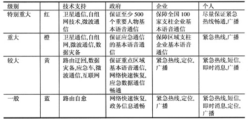

(2)通信事件分級(jí)
- Ⅰ級(jí)(特別重大):因特別重大突發(fā)公共事件引發(fā)的,有可能造成多省(區(qū)、市)通信故障或大面積骨干網(wǎng)中斷、通信樞紐樓遭到破壞等情況,及需要通信保障應(yīng)急準(zhǔn)備的重大情況;通信網(wǎng)絡(luò)故障可能升級(jí)造成多。▍^(qū)、市)通信故障或大面積骨干網(wǎng)中斷的情況。
- Ⅱ級(jí)(重大):因重大突發(fā)公共事件引發(fā)的,有可能造成該。▍^(qū)、市)多個(gè)基礎(chǔ)電信運(yùn)營企業(yè)所屬網(wǎng)絡(luò)通信故障的情況,及需要通信保障應(yīng)急準(zhǔn)備的情況;通信網(wǎng)絡(luò)故障可能升級(jí)造成該。▍^(qū)、市)多個(gè)基礎(chǔ)電信運(yùn)營企業(yè)所屬網(wǎng)絡(luò)通信故障的情況。
- Ⅲ級(jí)(較大):因較大突發(fā)公共事件引發(fā)的,有可能造成該。▍^(qū)、市)某基礎(chǔ)電信運(yùn)營企業(yè)所屬網(wǎng)絡(luò)多點(diǎn)通信故障的情況;通信網(wǎng)絡(luò)故障可能升級(jí)造成該。▍^(qū)、市)某基礎(chǔ)電信運(yùn)營企業(yè)所屬網(wǎng)絡(luò)多點(diǎn)通信故障的情況。
- Ⅳ級(jí)(一般):因一般突發(fā)公共事件引發(fā)的,有可能造成該省(區(qū)、市)某基礎(chǔ)電信運(yùn)營企業(yè)所屬網(wǎng)絡(luò)局部通信故障的情況。美國在“911”恐怖襲擊發(fā)生后,為了保證國家指揮當(dāng)局和軍方有關(guān)部門的應(yīng)急通信能力以在突發(fā)事件中做出快速有效的反應(yīng)并順利完成指揮控制任務(wù),國防信息系統(tǒng)局推出了全國無線優(yōu)先接入系統(tǒng)(PAS)計(jì)劃,以確保全美500個(gè)重要人士在危急時(shí)刻的通信聯(lián)絡(luò)。作為參考,我們對(duì)不同級(jí)別的應(yīng)急事件,需要分別考慮對(duì)于不同對(duì)象的應(yīng)急通信需求,表1所示的是我國通信網(wǎng)絡(luò)的最低應(yīng)急能力需求。
表1 我國通信網(wǎng)絡(luò)的最低應(yīng)急能力需求

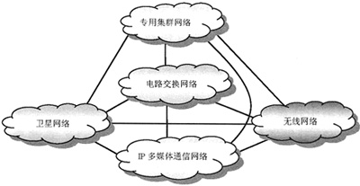

作為一個(gè)國家的公眾通信網(wǎng)絡(luò),它是由多種不同性質(zhì)的互聯(lián)互通的電信網(wǎng)絡(luò)組成,它們基于不同的技術(shù)(例如電路交換、無線、IP和ATM)和架構(gòu),支持不同的協(xié)議和業(yè)務(wù)。不同的網(wǎng)絡(luò)類型包括電路交換網(wǎng)絡(luò)、衛(wèi)星網(wǎng)絡(luò)、無線網(wǎng)絡(luò)、專用集群網(wǎng)絡(luò)、IP多媒體通信網(wǎng)絡(luò)(見圖1)。目前,國內(nèi)一些大城市自建的數(shù)字集群政務(wù)專網(wǎng)可以作為應(yīng)急通信的指揮平臺(tái),它和公網(wǎng)應(yīng)該是互相補(bǔ)充的關(guān)系。廣播網(wǎng)絡(luò)也是公眾通信網(wǎng)的補(bǔ)充,主要用于警示、公告信息的發(fā)布。

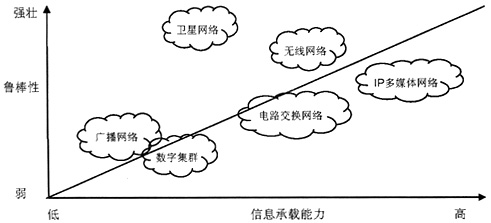

每種網(wǎng)絡(luò)類型從魯棒性和信息承載能力上具有很大的差異。從圖2可以看到各種網(wǎng)絡(luò)的魯棒性和信息承載能力的分析。
圖2 各種通信網(wǎng)絡(luò)的魯棒性和信息承載能力分析
。1)目前多數(shù)情況下,公眾都是選用電路交換網(wǎng)絡(luò)(PSTN或移動(dòng)通信)撥打應(yīng)急部門的緊急號(hào)碼及救助熱線的方式來使用應(yīng)急通信,畢竟電路交換網(wǎng)絡(luò)承載通信容量較大。但是固定電話受到線纜的限制,并不是任何時(shí)間、任何地點(diǎn)都可以使用。
。2)由于移動(dòng)通信具有個(gè)人通信的特點(diǎn),目前政府部門開始通過向民眾發(fā)送短消息來告警或者發(fā)布信息。移動(dòng)定位技術(shù)可以極大地增加受災(zāi)人員獲救的可能性。一些移動(dòng)接入技術(shù),如LMDS(本地多點(diǎn)分配業(yè)務(wù))、WiMAX等,可以通過快速調(diào)動(dòng)設(shè)備來恢復(fù)或增強(qiáng)局部地區(qū)的通信,具有不可替代的作用。一些新的技術(shù)如自組網(wǎng)技術(shù),可以快速建立局域的通信網(wǎng)絡(luò),而且網(wǎng)絡(luò)自組織、自愈合,容量較大,對(duì)于應(yīng)急通信來說是十分需要的技術(shù)。因此,移動(dòng)通信網(wǎng)絡(luò)在應(yīng)急通信中將逐步占據(jù)主力位置。
(3)衛(wèi)星通信不受一般緊急事件的影響,能夠覆蓋到大范圍沒有地面通信網(wǎng)絡(luò)覆蓋的地域,非常適合應(yīng)急通信廣度的需求。缺點(diǎn)是衛(wèi)星通信的容量有限,使用成本高。
。4)專用數(shù)字集群網(wǎng)作為專用網(wǎng)絡(luò)必然不如公眾通信網(wǎng)絡(luò)那樣健壯,其通信容量也不大。但是專用數(shù)字集群網(wǎng)絡(luò)作為獨(dú)立的指揮網(wǎng)絡(luò),有很多公眾通信網(wǎng)絡(luò)不具備的優(yōu)勢(shì),如響應(yīng)速度、群組指揮等,而且不會(huì)受公眾通信的干擾。例如暴雨造成交通癱瘓,往往會(huì)伴隨局部地區(qū)的公眾通信網(wǎng)絡(luò)擁塞,專用通信網(wǎng)絡(luò)則不受影響。
(5)廣播網(wǎng)絡(luò)是一種單向信息傳播的網(wǎng)絡(luò),從信息承載能力上來看是比較弱的,網(wǎng)絡(luò)的魯棒性也不算好,但是作為信息發(fā)布最便捷、快速的方式,還是具有不可替代的作用。

無論是固定網(wǎng)絡(luò)、移動(dòng)網(wǎng)絡(luò)、衛(wèi)星網(wǎng)絡(luò)、IP多媒體網(wǎng)絡(luò),還是互聯(lián)網(wǎng)都具有各自的特點(diǎn)和優(yōu)勢(shì),作為應(yīng)急通信考慮應(yīng)當(dāng)將各種網(wǎng)絡(luò)聯(lián)合起來使用,優(yōu)勢(shì)互補(bǔ)、相互協(xié)作,以便更好地完成更復(fù)雜的通信任務(wù)。作為目前應(yīng)急通信網(wǎng)絡(luò)體系,主要依靠緊急熱線,政務(wù)信息依靠政務(wù)網(wǎng)絡(luò)來傳遞。作為未來的應(yīng)急通信網(wǎng)絡(luò),則必須考慮各種網(wǎng)絡(luò)的互補(bǔ)協(xié)調(diào),互聯(lián)互通。作為民眾,不僅可以通過呼叫中心的方式和政府聯(lián)系,還可以采用即時(shí)消息,E-mail,Internet等多種方式和政府聯(lián)系,而政府也可以通過移動(dòng)通信技術(shù)隨時(shí)獲取受災(zāi)民眾的匯報(bào)、位置等信息。未來的應(yīng)急通信網(wǎng)絡(luò)是一個(gè)綜合的網(wǎng)絡(luò)體系(見圖3)。

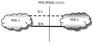

圖4所示的是通用的NNI(Network-to-Network Interface)接口的參考模型,它包括信令接口和用戶媒體接口。信令接口包括呼叫控制協(xié)議和呼叫控制信令傳送協(xié)議。媒體接口包括承載和承載傳送協(xié)議。如果承載控制信令和呼叫控制信令是分離的,還應(yīng)有承載控制到呼叫控制功能的接口。
理想情況是不同類型的網(wǎng)絡(luò)之間的互通接口能夠基于標(biāo)準(zhǔn)。例如,不同類型的網(wǎng)絡(luò)之間采用PSTN的互通標(biāo)準(zhǔn)來互通,即傳統(tǒng)的No.7協(xié)議作為呼叫控制信令,采用TDM中繼作為承載層的互通。從長遠(yuǎn)來看,不同類型的網(wǎng)絡(luò)互通應(yīng)當(dāng)采用NGN的SIP呼叫控制信令以及以IP作為承載層。因此,不同網(wǎng)絡(luò)中的優(yōu)先級(jí)機(jī)制也應(yīng)當(dāng)做相應(yīng)的規(guī)范。
