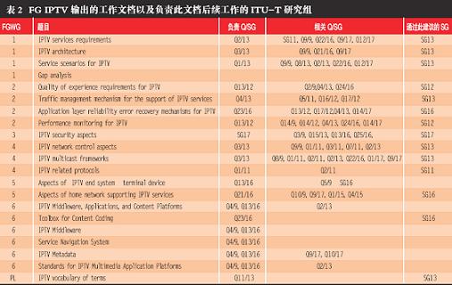

FGIPTV在一年半的時(shí)間里共召開了7次會議,收到了1101篇文稿,參加者包括來自40個國家的1243名專家(見表1),其中既包括傳統(tǒng)電信網(wǎng)的專家,也包括來自廣播電視行業(yè)、IT業(yè)的專家,通過這7次會議、提交的文稿以及專家們的貢獻(xiàn),一方面產(chǎn)生了IPTV的定義,另一方面也形成了21個工作文檔,并根據(jù)這些文檔的內(nèi)容確定了負(fù)責(zé)此文檔的相應(yīng)研究組和課題(即Q/SG),詳見表2。

表2 FG IPTV 輸出的工作文檔以及負(fù)責(zé)此文檔后續(xù)工作的ITU-T

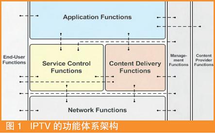

3、IPTV的體系架構(gòu)
圖1 IPTV 的功能體系架構(gòu)
最終的IPTV的體系架構(gòu)與第六次會議的體系架構(gòu)沒有太大的差別,只是在細(xì)微之處進(jìn)行了細(xì)化和完善。IPTV的功能體系架構(gòu)包含7個部分:端用戶功能、應(yīng)用功能、業(yè)務(wù)控制功能、內(nèi)容分發(fā)功能、網(wǎng)絡(luò)功能、管理功能和內(nèi)容提供功能,如圖1所示。
- 端用戶功能:端用戶功能用于執(zhí)行端用戶和IPTV系統(tǒng)間的協(xié)調(diào)功能。
- 應(yīng)用功能:應(yīng)用功能用于端用戶功能去選擇或購買具體的內(nèi)容項(xiàng)目。
- 業(yè)務(wù)控制功能:業(yè)務(wù)控制功能負(fù)責(zé)請求和釋放網(wǎng)絡(luò)和業(yè)務(wù)資源。例如它能夠請求內(nèi)容分功能分配內(nèi)容分發(fā)和存儲功能能力并請求網(wǎng)絡(luò)功能為媒體流預(yù)留帶寬。
- 內(nèi)容分發(fā)功能:內(nèi)容分發(fā)功能通過網(wǎng)絡(luò)功能將內(nèi)容從應(yīng)用功能提供給端用戶終端功能。在業(yè)務(wù)提供過程之前或之中,內(nèi)容首先從應(yīng)用功能發(fā)送到內(nèi)容分發(fā)功能,然后由內(nèi)容分發(fā)功提供相應(yīng)的能力來實(shí)現(xiàn)端用戶功能和所選擇的內(nèi)容之間的交互,例如回放控制等。
- 管理功能:管理功能完成總的系統(tǒng)管理、狀態(tài)監(jiān)測和配置。
- 內(nèi)容提供者功能:內(nèi)容提供者功能由擁有或被授權(quán)出售內(nèi)容或內(nèi)容資產(chǎn)的實(shí)體來提供(即內(nèi)容、元數(shù)據(jù)和使用權(quán)的擁有者)。
- 網(wǎng)絡(luò)功能:網(wǎng)絡(luò)功能包括傳送和控制功能,用于提供所需要的服務(wù)質(zhì)量。
