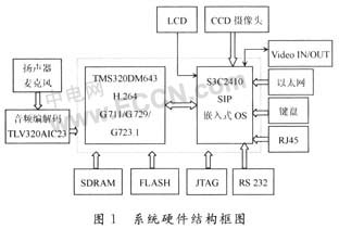

  視頻電話(huà)終端依據(jù)其使用方式的不同,大體上可分為"PC到PC"型和"電話(huà)到電話(huà)"型2大類(lèi)。"PC到PC"型產(chǎn)品適合計(jì)算機(jī)用戶(hù),如MSN,QQ視頻等,主要依賴(lài)用戶(hù)雙方的計(jì)算機(jī)加上合適的軟件實(shí)現(xiàn)。"電話(huà)到電話(huà)"型產(chǎn)品兩端都不需要計(jì)算機(jī),電話(huà)終端本身包含音視頻處理器及相應(yīng)的軟件完成音視頻即時(shí)通訊功能。由于此類(lèi)產(chǎn)品使用簡(jiǎn)單、安裝方便、便于控制、性?xún)r(jià)比合琿等優(yōu)點(diǎn),市場(chǎng)前景廣闊,是目前國(guó)內(nèi)外研究的熱點(diǎn)。他實(shí)現(xiàn)的方案有多種,如采用DSP,ARM芯片,專(zhuān)用的會(huì)議電視芯片等?紤]到生產(chǎn)成本、實(shí)現(xiàn)的難易程度、貨源、市場(chǎng)推廣、產(chǎn)品的升級(jí)更新等因素,本文確定的視頻電話(huà)終端系統(tǒng)的硬件方案為:使用TI公司的通用DSP芯片TMS320DM643利用純軟件實(shí)現(xiàn)音視頻編解碼、用三星的ARM9芯片S3C2410實(shí)現(xiàn)各種接口、嵌入式操作系統(tǒng)和傳輸控制協(xié)議等。這樣既不存在芯片多成本高的問(wèn)題,又能保持很高的性能,可通過(guò)簡(jiǎn)單的程序下載實(shí)現(xiàn)軟件升級(jí)或增加新的編解碼標(biāo)準(zhǔn)。系統(tǒng)的硬件結(jié)構(gòu)框圖如圖l所示。
  系統(tǒng)硬件主要由TI公司的TMS320DM643和三星公司的S3C2410組成。其中TMS320DM643完成音頻壓縮編解碼G.711/G.729/G.723.1和視頻壓縮編解碼H.264;S3C2410完成SIP協(xié)議和嵌入式OS及各種接口如RS232、復(fù)合視頻輸入/輸出、數(shù)字CCD攝像頭、LCD、RJ45、以太網(wǎng)、鍵盤(pán)等。音頻信號(hào)的輸入/輸出通過(guò)TI公司的TLV320AIC23送入TMS320DM643進(jìn)行壓縮編碼。
