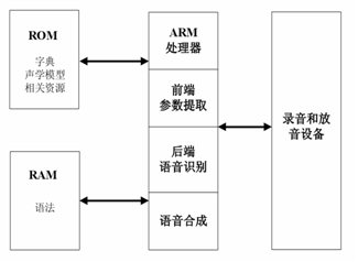

  Wanson ASR Chip1.0 是模塊式的系統(tǒng)體系,單處理器處理所有模塊程序的運(yùn)行。 下圖示出系統(tǒng)在運(yùn)行時(shí)主要硬件元素的工作流程。
  前端模塊
  前端模塊主要包括語音信號處理和參數(shù)提取,將原始的語音文件轉(zhuǎn)換成語音識別需要的語音參數(shù)序列。在某些特定的情況下,前端模塊還需要進(jìn)行噪聲處理和聲 道歸一化處理以提高系統(tǒng)的魯棒性(Robust ability)。前端語音信號處理和參數(shù) 提取需要大量的數(shù)值計(jì)算,CPU 的運(yùn)算能力以及RAM 的速度會對響應(yīng)速度有很大影響。
  后端模塊
  后端模塊是語音識別的核心部分,完成從語音到文本的轉(zhuǎn)換。該部分包括:語法生成、調(diào)入聲學(xué)和語言模型以及發(fā)音字典、路徑搜索等。該部分需要大量的概率和數(shù)值計(jì)算,并且需要多次訪問和調(diào)用聲學(xué)模型和發(fā)音字典等資源文件。一般情 況下,聲學(xué)模型和字典等資源將預(yù)先調(diào)入ROM 和閃存(Flash Memory)。 影響語音識別響應(yīng)速度的因素主要有:CPU 性能,Memory 的存取速度以及CPU 是否過載等等。對于CPU 的運(yùn)算能力,一般而言,在不同的系統(tǒng)配置下,需要 做到實(shí)時(shí)識別并且不影響其他任務(wù)執(zhí)行所需要的最低配置為6MIPS (取決于識 別詞匯量大小和硬件配置等)。
  語音合成
  語音合成部分完成從文本到音的轉(zhuǎn)換,主要是將語音識別輸出的文本轉(zhuǎn)換成語音播報(bào)給用戶。在某些特定的情況下,例如在開車的時(shí)候,用戶可以方便的聽到識別結(jié)果而不需要去看。

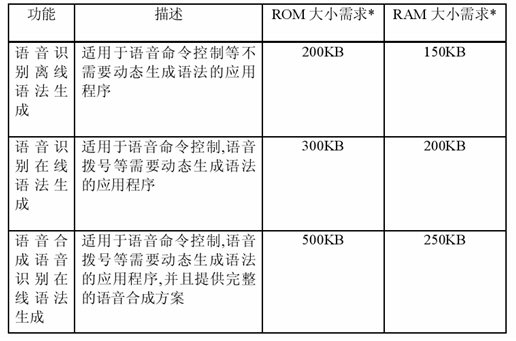

  RAM和ROM需求
  對于嵌入式的語音識別系統(tǒng),RAM 和ROM 的大小需求是由應(yīng)用系統(tǒng)的功能設(shè) 計(jì)所決定的。同時(shí),不同的RAM 和ROM 大小又影響著識別的準(zhǔn)確率和響應(yīng)速 度。一般情況下,較大的RAM 和ROM 存儲空間和快速的RAM和ROM 速度更 有利于識別速度和識別準(zhǔn)確率的提高。更多的情況下,在實(shí)際應(yīng)用中,考慮到性 能價(jià)格比,一般會選擇適當(dāng)?shù)腞AM 和ROM 尺寸以達(dá)到速度和識別率的平衡。 如下表所示:
  表中所列的RAM和ROM的空間需求是一個(gè)近似數(shù)字
