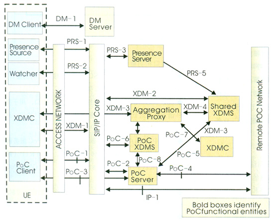

圖1是PoC系統(tǒng)的體系結(jié)構(gòu)圖。
圖1 PoC系統(tǒng)的體系結(jié)構(gòu)圖
2.1 功能實體
PoC系統(tǒng)結(jié)構(gòu)由PoC業(yè)務(wù)系統(tǒng)和向PoC業(yè)務(wù)提供服務(wù)的外部實體組成。PoC業(yè)務(wù)系統(tǒng)包括PoC客戶端、PoC服務(wù)器、XML文檔管理客戶端(XDMC)、PoC
XML文檔管理服務(wù)器(PoC XDMS)等,實體功能如下:
(1)PoC客戶端
內(nèi)置于手機(jī)終端內(nèi),實現(xiàn)業(yè)務(wù)接入。
(2)XDMC
XDMC是一個管理XML文檔的XCAP(XML配置接入?yún)f(xié)議)客戶端,管理的XML文檔存貯于網(wǎng)絡(luò)中的PoC XDMS(專為PoC業(yè)務(wù)服務(wù))和共享XDMS(存貯URI,如聯(lián)系列表)等。XDMC可以是移動終端或固定終端。
(3)PoC Server
PoC Server實現(xiàn)應(yīng)用層面的網(wǎng)絡(luò)功能,如PoC控制功能和PoC參與功能。在一個PoC會話中,只有一個PoC Server執(zhí)行控制功能,而執(zhí)行參與功能的服務(wù)器可以同時作為在席服務(wù)的呈現(xiàn)體或觀察者;同時,PoC
Server也執(zhí)行部分XDM管理功能。
(4)PoC XDMS
PoC XDMS是用于在網(wǎng)絡(luò)僅提供PoC業(yè)務(wù)時管理PoC相關(guān)XML文檔的XCAP服務(wù)器,只為PoC業(yè)務(wù)所使用。
PoC業(yè)務(wù)需要外部實體配合提供,包括SIP/IP核心、共享XML文檔管理服務(wù)器(共享XDMS)、匯聚代理、在席服務(wù)器、在席信息源、觀察者、計費(fèi)實體和設(shè)備管理等,其中主要有:
SIP/IP Core主要實現(xiàn)SIP代理和SIP注冊的功能,實現(xiàn)核心信令路由功能。
共享XDMS用于在網(wǎng)絡(luò)同時提供PoC、IM或其他群組相關(guān)業(yè)務(wù)時提供共享的XML文檔,該XCAP服務(wù)器為多業(yè)務(wù)所共用。

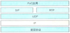

2.2 協(xié)議組織
PoC業(yè)務(wù)的協(xié)議棧如圖2所示。
圖2 PoC業(yè)務(wù)協(xié)議棧
可見,PoC協(xié)議棧主要由應(yīng)用層、IP相關(guān)協(xié)議棧和底層無線信道構(gòu)成。PoC業(yè)務(wù)控制信令采用SIP,業(yè)務(wù)流通過RTP傳送;所有數(shù)據(jù)基于IP采用面向無連接的UDP進(jìn)行傳送。

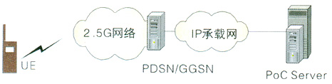

3.1 PS實現(xiàn)
PS方案指直接在GPRS或CDMA 1X核心網(wǎng)絡(luò)上增加PoC服務(wù)器來實現(xiàn)PoC業(yè)務(wù);這種方案是國際標(biāo)準(zhǔn)發(fā)布之前的普遍方案。該方案結(jié)構(gòu)簡單,成本低,PoC服務(wù)器直接與GGSN/PDSN相連,負(fù)責(zé)PoC業(yè)務(wù)的提供,其網(wǎng)絡(luò)結(jié)構(gòu)如圖3所示:
圖3 PS實現(xiàn)方案網(wǎng)絡(luò)結(jié)構(gòu)圖
PS方案中,PoC服務(wù)器集中了業(yè)務(wù)控制和業(yè)務(wù)提供的主要功能,功能復(fù)雜;業(yè)務(wù)發(fā)現(xiàn)、地址解析、呼叫信令路由、鑒權(quán)、信令壓縮等功能都是廠家按照自己的理解,采用私有的技術(shù)實現(xiàn)的,互聯(lián)互通性很差,難于實現(xiàn)漫游;所以這種方案只能用于小規(guī)模建網(wǎng);另外,基于PS的實現(xiàn)基于2.5G網(wǎng)絡(luò),網(wǎng)絡(luò)的帶寬和服務(wù)質(zhì)量(QoS)不能滿足PoC業(yè)務(wù)大規(guī)模商用的要求。

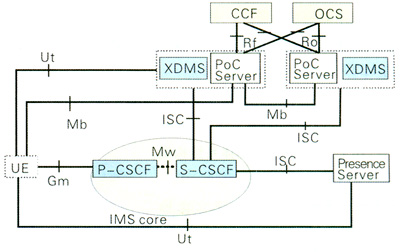

OMA PoC架構(gòu)默認(rèn)PoC AS基于IMS網(wǎng)絡(luò)架構(gòu)運(yùn)行。在這種架構(gòu)下,PoC Server只是應(yīng)用服務(wù)器的角色:PoC Server使用基于IMS核心網(wǎng)提供尋址、選路和漫游功能;用戶終端發(fā)出的SIP消息通過IMS核心網(wǎng)的P-CSCF(代理呼叫會話控制功能)、I-CSCF(咨詢呼叫會話控制功能)、S-CSCF(服務(wù)呼叫會話控制功能)路由到PoC服務(wù)器進(jìn)行處理。這里CSCF承擔(dān)了SIP/IP
CORE的功能。在沒有IMS核心網(wǎng)支持的情況下開展PoC業(yè)務(wù),可引入單獨(dú)的SIP/IP CORE處理模塊來支持,并逐漸向IMS核心網(wǎng)CSCF功能演進(jìn)。
基于IMS的PoC業(yè)務(wù)網(wǎng)絡(luò)結(jié)構(gòu)示意如圖4所示:
圖4 基于IMS的PoC業(yè)務(wù)網(wǎng)絡(luò)結(jié)構(gòu)圖
IMS對PoC業(yè)務(wù)的支持體現(xiàn)在IMS實現(xiàn)了PoC業(yè)務(wù)的注冊和安全、SIP信令路由、SIP信令壓縮、地址解析、對標(biāo)識隱藏的管理以及計費(fèi)等功能。
PoC功能實體與IMS架構(gòu)的對應(yīng)關(guān)系如圖5所示:
圖5 PoC功能實體與IMS架構(gòu)的對應(yīng)關(guān)系
相關(guān)接口和功能說明如下:
Gm :用戶設(shè)備與P-CSCF、IMS核心之間的接口,支持SIP協(xié)議,對應(yīng)OMA PoC架構(gòu)的POC-1、XDM-1。
ISC :S-CSCF和應(yīng)用服務(wù)器之間的接口,用于指示SIP請求應(yīng)尋址到哪一個應(yīng)用服務(wù)器,支持SIP協(xié)議,對應(yīng)OMA PoC架構(gòu)的POC-2、POC-6。
Mb :PoC用戶端和服務(wù)器之間的接口或PoC服務(wù)器之間的接口,用于PoC媒體流傳送和控制,支持RTP(媒體傳送時)/RTCP(Talk Burst控制時),對應(yīng)OMA PoC架構(gòu)的POC-3、POC-4。
Mw :CSCF之間的接口,用于用戶注冊和會話控制,對應(yīng)OMA PoC架構(gòu)的IP-1。
Rf :應(yīng)用服務(wù)器與在線計費(fèi)系統(tǒng)OCS(Online Charging System)之間的接口,用于在線計費(fèi)時傳送計費(fèi)信息,采用DIAMETER協(xié)議,對應(yīng)OMA架構(gòu)的C-5接口。
Ro :應(yīng)用服務(wù)器與計費(fèi)采集功能模塊CCF(Charging Collection Function)之間的接口,用于離線計費(fèi)時計費(fèi)信息的傳送,采用DIAMETER協(xié)議,同樣對應(yīng)OMA架構(gòu)的C-5接口。
Ut :IMS客戶端和應(yīng)用服務(wù)器之間的接口,用戶可以通過它安全地管理和配置存儲在AS上與網(wǎng)絡(luò)服務(wù)相關(guān)的信息,XML/HTTP可以作為該參考點的協(xié)議,對應(yīng)的OMA PoC架構(gòu)里的接口仍是POC-3。
由圖5可見,PoC客戶端(UE)可以通過參考點Mb、Gm和Ut與PoC業(yè)務(wù)網(wǎng)絡(luò)進(jìn)行交互,其他IMS網(wǎng)絡(luò)節(jié)點對UE是不可見的。PoC客戶端通過Gm參考點訪問PoC業(yè)務(wù)網(wǎng)絡(luò)時,所有的注冊、會話控制、和事務(wù)處理SIP消息都必須經(jīng)過P-CSCF。

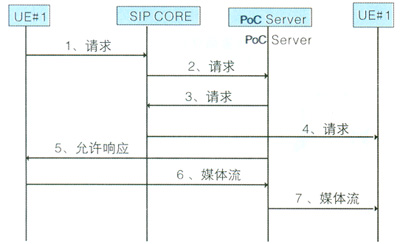

作為例子,一個成功的點到點PoC通話的業(yè)務(wù)流程如圖6所示:
圖6 點到點PoC通話的簡單業(yè)務(wù)流程
圖6假設(shè)用戶端已經(jīng)在SIP Core中成功注冊和鑒權(quán);PoC Server、SIP CORE集中設(shè)置。
、賃E#1發(fā)送會話建立請求到SIP Core;
、赟IP Core將請求路由到PoC Server;
③PoC Server將請求轉(zhuǎn)發(fā)到SIP Core;
、躍IP Core將請求轉(zhuǎn)發(fā)給UE#2,UE#2接受請求后返回響應(yīng);
⑤發(fā)言權(quán)協(xié)商和授權(quán)后,PoC Server發(fā)送會話允許消息給UE#1:
⑥UE#1發(fā)言,媒體流提交PoC Server;
、逷oC Server將媒體流轉(zhuǎn)發(fā)給UE#2。
