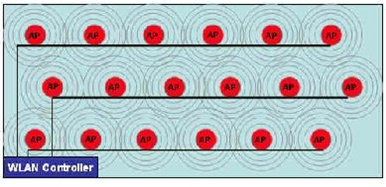

傳統(tǒng)無線網(wǎng)絡(luò)相關(guān)的絕大多數(shù)問題都產(chǎn)生于其基于單元的架構(gòu),在這種架構(gòu)中,每個用戶連接到一個接入點(diǎn)(AP),而每一個接入點(diǎn)服務(wù)于一個單元。
特別是在VoWLAN應(yīng)用中,該結(jié)構(gòu)將導(dǎo)致“性能縮水”(performance thieves)的重復(fù)產(chǎn)生,這將嚴(yán)重地影響整個系統(tǒng)的業(yè)務(wù)性能和可靠性。所產(chǎn)生的問題包括:

圖1:典型的基于接入點(diǎn)的VoWLAN設(shè)計(jì)架構(gòu)。

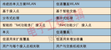

表1:傳統(tǒng)VoWLAN技術(shù)與信道覆蓋技術(shù)的比較。

在傳統(tǒng)的WLAN中,每個接入點(diǎn)構(gòu)成一個單元,且為每個接入點(diǎn)分配一個信道。為了減小單元間的干擾,必須根據(jù)安裝部署前測得的詳盡的射頻站點(diǎn)電測方案,為業(yè)務(wù)區(qū)中的所有接入點(diǎn)分配信道。這種接入點(diǎn)部署方案需要大量的射頻經(jīng)驗(yàn)和周密規(guī)劃,這通常是WLAN安裝過程中成本最高的一個方面。這種剛性的架構(gòu)還迫使語音和數(shù)據(jù)用戶競用相同的無線資源,因此即便是基于單元的網(wǎng)絡(luò)安裝好并運(yùn)行后,信號傳輸問題依然會持續(xù)存在。隨著運(yùn)營商機(jī)構(gòu)的增加或變化,在確定新的接入點(diǎn)部署方案時還需額外的射頻規(guī)劃成本。
信道覆蓋技術(shù)則完全省去了上述所需的時間、工作量和成本。信道覆蓋架構(gòu)起始于省去單獨(dú)的單元-這是傳統(tǒng)WLAN中的基礎(chǔ)。在該新技術(shù)中,每一個接入點(diǎn)共享同一MAC地址,并工作在相同的信道上,由無線交換來控制所有的路由決策。這樣,所有的接入點(diǎn)合起來實(shí)現(xiàn)了沒有空域的覆蓋。在信道覆蓋WLAN技術(shù)中所用的“thin
AP”是一個簡單的射頻/天線網(wǎng)關(guān)-即用戶和交換機(jī)之間的通道,這意味著用戶只與交換機(jī)發(fā)生關(guān)聯(lián),而與接入點(diǎn)無關(guān)。
由于交換完全受控,決策基于逐個數(shù)據(jù)包,故接入點(diǎn)間沒有競用。其結(jié)果,沒有同頻干擾,也不會在某個特定的接入點(diǎn)出現(xiàn)客戶集聚,從而引起容量緊張的現(xiàn)象。重要性均等,實(shí)現(xiàn)了高吞吐率,即便是單元流很高時也是如此,而且與IEEE
802.11a/b/g協(xié)議和安全標(biāo)準(zhǔn)全部兼容。
該信道覆蓋技術(shù)的Edge架構(gòu)還省去了隨著網(wǎng)絡(luò)增長和變化所引起的復(fù)雜的和成本高昂的射頻單元規(guī)劃。實(shí)際上,采用該技術(shù),可以根據(jù)所需的數(shù)據(jù)率,增加任意多的接入點(diǎn)。
