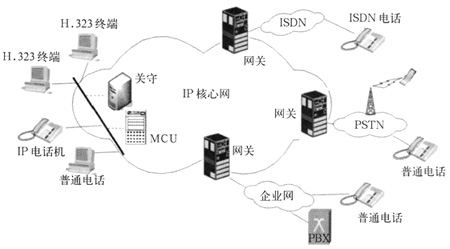

  H.323起初并不是為VoIP專門提出的,但因為非常適合電話到電話經(jīng)由網(wǎng)關(guān)的這種VoIP工作方式,所以被借過來作為VoIP的標(biāo)準(zhǔn);贖.323的VoIP網(wǎng)絡(luò)系統(tǒng)通常包括H.323終端(如PSTN話機(jī)、PC終端等)、網(wǎng)關(guān)、關(guān)守(gatekeeper)和多點控制單元(MCU),如圖1所示。
圖1 基于H.323VoIP網(wǎng)絡(luò)體系示意圖
圖1中,H.323VoIP網(wǎng)絡(luò)的各實體的功能如下。
  H.323終端是IP網(wǎng)絡(luò)中能提供實時、雙向通信的節(jié)點設(shè)備,也是一種終端用戶設(shè)備,可以和網(wǎng)關(guān)、多點接入控制單元進(jìn)行多媒體通信。
  網(wǎng)關(guān)用于連接H.323網(wǎng)絡(luò)與非H.323網(wǎng)絡(luò)(如ISDN,POTS),網(wǎng)關(guān)通過轉(zhuǎn)換呼叫建立和釋放協(xié)議,來轉(zhuǎn)換兩個網(wǎng)絡(luò)的不同媒體格式。
  關(guān)守主要負(fù)責(zé)電話號碼和IP地址之間的轉(zhuǎn)換。它們還負(fù)責(zé)管理帶寬并提供終端登記和認(rèn)證機(jī)制。同時關(guān)守還提供了諸如呼叫傳輸、呼叫轉(zhuǎn)發(fā)等服務(wù)。
  MCU提供對三方終端以上的電話會議的支持。所有參與會議的終端與MCU建立一個連接。MCU管理會議資源,語音(視頻)編碼算法,還可以管理媒體流。

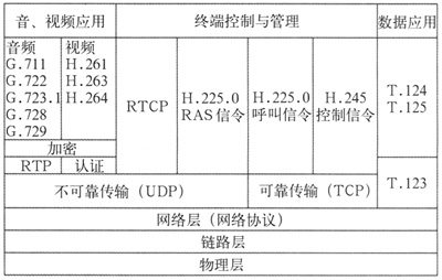

  H.323協(xié)議是一個龐大的協(xié)議族,其中又包括許多相關(guān)的子協(xié)議,形成了一個協(xié)議棧,如圖2所示。
圖2 H.323協(xié)議棧
  從圖2可以看到,H.225.0和H.245是H.323系統(tǒng)的核心協(xié)議。H.225.0負(fù)責(zé)呼叫控制,主要包括兩部分:呼叫接納信令(RAS)和呼叫信令協(xié)議。RAS主要用于傳送終端登記信息、認(rèn)證信息和呼叫處理信息;呼叫信令協(xié)議基于Q.931而制定,主要用于完成呼叫建立過程,也常稱為Q.931信令。H.245用于媒體控制,主要實現(xiàn)媒體流通信信道的建立、維護(hù)和釋放。RTCP是媒體流實時傳輸控制協(xié)議,RTP是媒體流實時傳輸協(xié)議。媒體流安全傳輸將使用H.245信道中給出的算法與密鑰進(jìn)行編碼。

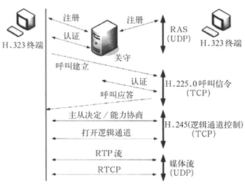

  H.323終端之間建立通信關(guān)系通常執(zhí)行四個控制過程:RAS,H.225.0呼叫控制(Q.931信令),連接控制(H.245)及媒體RTP信道建立的過程。
  圖3簡要描述了一個基于H.323的PC2PC的VoIP呼叫的建立過程以及呼叫過程中各相關(guān)協(xié)議的控制作用。當(dāng)一個H.323終端想要與另一個端點建立呼叫時,首先,源端點使用RAS信令從一個關(guān)守那里獲得許可;然后,源端點使用H.225.0呼叫控制(Q.931信令)來建立與目的端點的通信;接著,源端點使用H.245連接控制信令與目的端點協(xié)商媒體參數(shù)并建立RTP信道;最后,兩端點通過RTP信道進(jìn)行媒體傳送。
