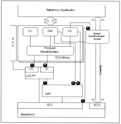

圖1展示了CTP應(yīng)用模型所涉及的藍(lán)牙協(xié)議。
圖1 CTP模型
圖1中,A-G接口功能如下:
。1)CC(Call Control)使用此接口提供何時連接(或斷開連接)語音通道的信息,進(jìn)行語音同步控制,連接或切斷內(nèi)部語音路徑。
(2)CL(Connectionless)接口用于發(fā)送和接受TCS-Binary廣播消息:利用點對多點信令發(fā)送SETUP消息給L2CAP,以便在無連接信道上傳輸;L2CAP使用此接口通知TCS,在無連接信道上收到SETUP信息。
(3)CO(Connection)接口利用點對點信令發(fā)送TCS消息給L2CAP,以便在面向連接的信道上傳輸。
(4)CC使用此接口控制LM(Link Manager),以便建立或釋放SCO鏈路。
。5)初始化和處理密鑰時,GM(Group Management)使用此接口控制LM。
(6)此接口不在CTP模型范圍內(nèi)。
(7)GM使用此接口控制LC(Link Control)和BaseBand,實現(xiàn)查詢、尋呼、查詢掃描和尋呼掃描。

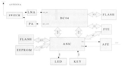

藍(lán)牙PSTN接入點由BC04(Bluecore 04)和ASIC(Application Specific Integrated Circuit)兩個核心芯片和周邊設(shè)備組成,其中BC04作為主角色或控制器角色,ASIC作為從角色,兩者通過PCM和UART連接,分別用來傳送數(shù)據(jù)流和控制流。相應(yīng)的藍(lán)牙協(xié)議棧和應(yīng)用程序存儲在FLASH和EEPROM中。系統(tǒng)結(jié)構(gòu)如圖2所示。
圖2 PSTN AP系統(tǒng)結(jié)構(gòu)圖
其中,BC04支持最大4個活動連接(包括耳機(jī)),同時支持兩路SCO語音,所以語音通過PCM和ASIC PCM相接可以有多路被送到模擬端,從而實現(xiàn)3方通話。ASIC部分實現(xiàn)PCM語音數(shù)據(jù)與模擬語音信號的相互轉(zhuǎn)換,通過發(fā)送和接收PSTN信令,負(fù)責(zé)對人機(jī)界面的控制。它通過GPIO(General
Purpose Input/Output)控制LED和KEY的輸入和輸出,當(dāng)需要通知BC04時,通過UART端口發(fā)送AT指令。AFE(Analog
Front End)由分立元件組成,包括發(fā)送通路和接收通路,并實現(xiàn)接收通路的自動增益控制,使得到達(dá)ASIC的語音信號能夠達(dá)到一定的電平和信噪比要求。FUI(Firmware
Upgrade Interface)實現(xiàn)對ASIC的調(diào)試和升級。
藍(lán)牙PSTN接入點,通過與PSTN線路相連,為用戶提供無線數(shù)據(jù)語音接入。AFE接收來自PSTN線路的語音信號,通過模/數(shù)轉(zhuǎn)換和ASIC的處理,最后轉(zhuǎn)換為CVSD(Continuously
Variable Slope Delta modulation)數(shù)據(jù),由藍(lán)牙模塊的空中接口發(fā)送出去;藍(lán)牙模塊的空中接口接收到CVSD數(shù)據(jù),將其轉(zhuǎn)換為u律的PCM信號發(fā)給ASIC,經(jīng)過ASIC處理和數(shù)模轉(zhuǎn)換,最后發(fā)送至PSTN線路。

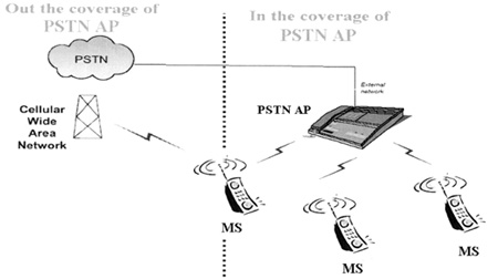

PSTN接入點,通過在100 m的范圍內(nèi),建立藍(lán)牙無線微微網(wǎng)(Piconet),為具有藍(lán)牙功能的語音終端設(shè)備,如手機(jī)、耳機(jī),提供無線的電話呼入/呼出功能;在語音終端設(shè)備與接入點之間,可以進(jìn)行無線語音呼叫;實現(xiàn)了藍(lán)牙SIG規(guī)范的CTP應(yīng)用模型,使得藍(lán)牙手機(jī)能夠通過藍(lán)牙PSTN接入點,作為無繩電話進(jìn)入固定電話網(wǎng)。
如圖3所示,使用藍(lán)牙CTP MS(mobile station)和PSTN AP,通過本地交換機(jī)與固網(wǎng)相連。其中,MS為雙模終端,可以根據(jù)不同網(wǎng)絡(luò)的資費(fèi)差異預(yù)先設(shè)置采用何種網(wǎng)絡(luò)接打電話。在藍(lán)牙覆蓋范圍內(nèi),根據(jù)設(shè)置,CTP
MS可以自動選擇使用固網(wǎng)或移動網(wǎng),而呼入路由的選擇策略依賴于用戶是否通過藍(lán)牙AP進(jìn)行過注冊。注冊過的用戶將可以撥打到固定電話號碼;反之,將直接撥打到移動電話號碼。CTP
MS經(jīng)過AP注冊后,當(dāng)有打給該手機(jī)的電話時,可以做到藍(lán)牙接入點和藍(lán)牙手機(jī)同時振鈴。
圖3 PSTN AP網(wǎng)絡(luò)結(jié)構(gòu)圖
室內(nèi)環(huán)境下,即藍(lán)牙覆蓋范圍內(nèi),藍(lán)牙CTP MS與AP建立連接并向蜂窩網(wǎng)絡(luò)注冊呼叫轉(zhuǎn)移,將蜂窩電話呼叫轉(zhuǎn)移到AP所連接的PSTN線路上。當(dāng)AP檢測到來自PSTN的呼叫,AP發(fā)送信號到CTP
MS,并建立路徑,然后用戶可以通過AP與另外一端通話。而當(dāng)CTP MS沒有連接到AP上時,AP能夠自動向移動網(wǎng)絡(luò)注冊呼叫轉(zhuǎn)移功能,將呼叫轉(zhuǎn)移到附近的藍(lán)牙網(wǎng)關(guān)上,從而將PSTN電話轉(zhuǎn)移到預(yù)先設(shè)定的蜂窩網(wǎng)絡(luò)號碼上,這樣可以避免漏接PSTN電話。
室外環(huán)境下,即脫離藍(lán)牙網(wǎng)絡(luò)覆蓋范圍,CTP MS可以通過蜂窩網(wǎng)絡(luò)接打電話。當(dāng)CTP MS從室外進(jìn)入到藍(lán)牙網(wǎng)絡(luò)覆蓋區(qū),不需要人工干預(yù),MS可以自動通過AP進(jìn)行注冊,并將蜂窩網(wǎng)絡(luò)的電話轉(zhuǎn)移到藍(lán)牙語音網(wǎng)關(guān)所連接的線路上,撥打PSTN網(wǎng)絡(luò)電話。

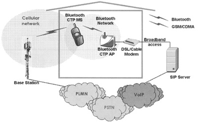

如圖4所示,使用藍(lán)牙CTP手機(jī)和具有CTP功能的VoIP接入點,即CTP-SIP AP,通過寬帶網(wǎng)絡(luò)與VoIP網(wǎng)絡(luò)相連。這里的VoIP網(wǎng)絡(luò)支持SIP協(xié)議,VoIP接入點支持藍(lán)牙CTP和SIP協(xié)議,MS則不需要具備SIP功能。CTP-SIP
AP有兩個10/100 M速率的RJ45以太網(wǎng)接口,其中一個用于連接PC機(jī)或LAN,另外一個用于連接DSL路由器或WAN。我們還可以用一個CTP-SIP網(wǎng)關(guān)代替AP和DSL/cable
modem,實現(xiàn)兩者功能的融合。同時網(wǎng)關(guān)需支持藍(lán)牙CTP、SIP、TCS Binary協(xié)議,并且具有調(diào)制解調(diào)和路由功能。
圖4 VoIP AP網(wǎng)絡(luò)結(jié)構(gòu)圖
在藍(lán)牙覆蓋范圍內(nèi),AP首先通過SIP服務(wù)器進(jìn)行注冊,然后藍(lán)牙CTP手機(jī)根據(jù)設(shè)置,可以選擇使用蜂窩網(wǎng)絡(luò)或VoIP網(wǎng)絡(luò)。所以CTP手機(jī)既可以作為IP電話使用,又可以作為一個普通的手機(jī)使用蜂窩網(wǎng)絡(luò)。每個AP可以注冊多個MS,同時在AP上又對應(yīng)的為每個MS分配了各自的VoIP應(yīng)用模型。當(dāng)撥打電話時,AP根據(jù)VoIP號碼,建立一條到MS的路徑,從而實現(xiàn)撥打IP電話。
在藍(lán)牙覆蓋范圍外,CTP手機(jī)直接撥打蜂窩電話。為保證CTP移動用戶的無縫接入,可以采用在AP中增加緩沖區(qū)的辦法減少包的丟失率,這種方案的具體實現(xiàn)如下:當(dāng)藍(lán)牙用戶移動位置時,如果藍(lán)牙用戶的接收信號強(qiáng)度(RSSI)小于某個門限值時,它將發(fā)出查詢命令,查找是否有更近的AP存在,同時它也向原先的AP發(fā)出聲明,告之它將切換到新的AP。藍(lán)牙用戶移動到新的AP的注冊請求沒有被當(dāng)前AP確認(rèn)前,當(dāng)前AP將通信對端發(fā)送來的數(shù)據(jù)包存儲在緩沖區(qū)里。在注冊請求確認(rèn)后,當(dāng)前AP通過新AP給藍(lán)牙用戶發(fā)出確認(rèn)消息,同時刷新通信對端的轉(zhuǎn)交地址,使通信對端獲得藍(lán)牙用戶的新的轉(zhuǎn)交地址,將以后的數(shù)據(jù)包發(fā)送到新的AP中,再轉(zhuǎn)發(fā)給藍(lán)牙用戶。藍(lán)牙用戶收到注冊確認(rèn)消息后,解除其在舊AP中的登記,并且通知它新的轉(zhuǎn)交地址,使它釋放緩沖區(qū)的數(shù)據(jù)包到新AP中,再轉(zhuǎn)發(fā)給藍(lán)牙用戶,這樣就避免了切換時的數(shù)據(jù)丟失。
