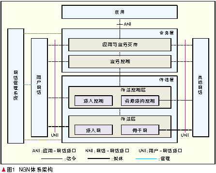

  NGN基于IP技術(shù),采用業(yè)務(wù)層和傳送層相互分離、應(yīng)用與業(yè)務(wù)控制相互分離、傳送控制與傳送相互分離的思想,能夠支持現(xiàn)有的各種接入技術(shù),提供話音、數(shù)據(jù)、視頻、流媒體等業(yè)務(wù),并且支持現(xiàn)有移動(dòng)網(wǎng)絡(luò)上的各種業(yè)務(wù),實(shí)現(xiàn)固定網(wǎng)絡(luò)和移動(dòng)網(wǎng)絡(luò)的融合,此外還能夠根據(jù)用戶的需要,保證用戶業(yè)務(wù)的服務(wù)質(zhì)量。NGN的網(wǎng)絡(luò)體系架構(gòu)如圖1所示, 包括應(yīng)用、業(yè)務(wù)控制層、傳送控制層、傳送層、網(wǎng)絡(luò)管理系統(tǒng)、用戶網(wǎng)絡(luò)和其他網(wǎng)絡(luò)。本文介紹的NGN安全技術(shù)是針對(duì)該體系架構(gòu)展開的。

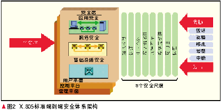

  ITU-T在X.805標(biāo)準(zhǔn)中,全面地規(guī)定了信息網(wǎng)絡(luò)端到端安全服務(wù)體系的架構(gòu)模型。這一模型包括3層3面8個(gè)維度,即應(yīng)用層、業(yè)務(wù)層和傳送層,管理平面、控制平面和用戶平面,認(rèn)證、可用性、接入控制、不可抵賴、機(jī)密性、數(shù)據(jù)完整性、私密性和通信安全, 如圖2所示。
  X.805模型各個(gè)層(或面)上的安全相互獨(dú)立,可以防止一個(gè)層(或面)的安全被攻破而波及到其他層(或面)的安全。這個(gè)模型從理論上建立了一個(gè)抽象的網(wǎng)絡(luò)安全模型,可以作為發(fā)展一個(gè)特定網(wǎng)絡(luò)安全體系架構(gòu)的依據(jù),指導(dǎo)安全策略、安全事件處理和網(wǎng)絡(luò)安全體系架構(gòu)的綜合制定和安全評(píng)估。因此,這個(gè)模型目前已經(jīng)成為開展信息網(wǎng)絡(luò)安全技術(shù)研究和應(yīng)用的基礎(chǔ)。

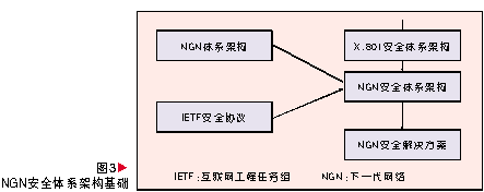

  互聯(lián)網(wǎng)工程任務(wù)組(IETF)的安全域?qū)iT負(fù)責(zé)制定Internet安全方面的標(biāo)準(zhǔn),涉及的安全內(nèi)容十分廣泛并注重實(shí)際應(yīng)用,例如IP安全(IPsec)、基于X.509的公鑰基礎(chǔ)設(shè)施(PKIX)等。目前,IETF制定了大量的與安全相關(guān)的征求意見稿(RFC),其他標(biāo)準(zhǔn)組織或網(wǎng)絡(luò)架構(gòu)都已經(jīng)引用了這些成果。
  本文提出的NGN安全體系架構(gòu)就是在應(yīng)用X.805安全體系架構(gòu)基礎(chǔ)上,結(jié)合NGN體系架構(gòu)和IETF相關(guān)的安全協(xié)議而提出來(lái)的,如圖3所示,這樣可以有效地指導(dǎo)NGN安全解決方案的實(shí)現(xiàn)。

  NGN在網(wǎng)絡(luò)架構(gòu)中引入了多種商業(yè)模型,例如,接入網(wǎng)和骨干網(wǎng)可能屬于不同的運(yùn)營(yíng)商,有不同的安全策略,需要隔離不同層面的安全問題。為此,NGN按照邏輯方式和物理方式,對(duì)圖1中的網(wǎng)絡(luò)進(jìn)行了劃分,形成了不同的安全域,每一安全域可以對(duì)應(yīng)著一種特定的安全策略,運(yùn)營(yíng)商通過實(shí)施各種安全策略對(duì)安全域里和安全域間的功能要素和活動(dòng)進(jìn)行保護(hù)。
  安全域可以分為信任域、脆弱信任域和非信任域。對(duì)于某一特定的網(wǎng)絡(luò)運(yùn)營(yíng)商,信任域是指不與用戶設(shè)備直接通信、處于該運(yùn)營(yíng)商完全控制之下的安全域,例如骨干網(wǎng);脆弱信任域是指屬于該網(wǎng)絡(luò)運(yùn)營(yíng)商管理但不一定由該網(wǎng)絡(luò)運(yùn)營(yíng)商控制、連接信任域和非信任域的安全域,例如接入網(wǎng)、邊界網(wǎng)關(guān);非信任域是指不屬于該運(yùn)營(yíng)商管理的安全域,例如用戶網(wǎng)絡(luò)、不被信任的其他運(yùn)營(yíng)商網(wǎng)絡(luò)。在不同的安全域里,安全威脅、脆弱性、風(fēng)險(xiǎn)是不同的,因此安全需求也就不一樣,網(wǎng)絡(luò)運(yùn)營(yíng)商和業(yè)務(wù)提供商需要分別制定安全策略,采用各種安全機(jī)制的組合,來(lái)保證其網(wǎng)絡(luò)和網(wǎng)絡(luò)之上端到端用戶業(yè)務(wù)的安全性。

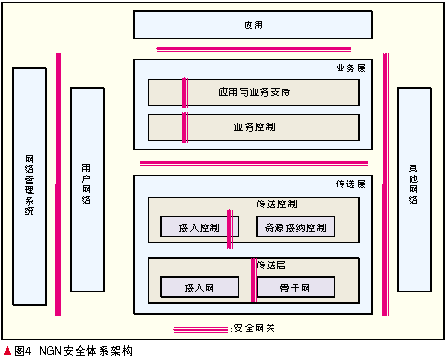

  根據(jù)NGN分層的思想(如圖1所示),NGN安全體系架構(gòu),在水平方向上可以劃分為傳送層安全和業(yè)務(wù)層安全。傳送層和業(yè)務(wù)層的安全體系架構(gòu)應(yīng)相對(duì)獨(dú)立,傳送層安全體系架構(gòu)主要是解決數(shù)據(jù)傳輸?shù)陌踩,業(yè)務(wù)層安全體系架構(gòu)主要解決業(yè)務(wù)平臺(tái)的安全。例如,電信和互聯(lián)網(wǎng)融合業(yè)務(wù)及高級(jí)網(wǎng)絡(luò)協(xié)議(TISPAN)規(guī)定,傳送層采用網(wǎng)絡(luò)附著子系統(tǒng)(NASS)憑證, 業(yè)務(wù)控制層采用IP多媒體子系統(tǒng)(IMS)認(rèn)證和密鑰協(xié)商(AKA)模式,應(yīng)用層采用基于通用用戶識(shí)別模塊(USIM)集成電路卡(UICC)的GBA (GBA-U) 模式。
  NGN安全的系統(tǒng)架構(gòu)在垂直方向上可以劃分為接入網(wǎng)安全、骨干網(wǎng)安全和業(yè)務(wù)網(wǎng)安全,從而使得原來(lái)網(wǎng)絡(luò)端到端安全變成了網(wǎng)絡(luò)逐段安全。在垂直方向上,NGN可以被劃分成多個(gè)安全域。
  接入網(wǎng)通過接入控制部分對(duì)用戶的接入進(jìn)行控制,防止非授權(quán)用戶訪問傳送網(wǎng)絡(luò),并負(fù)責(zé)用戶終端IP地址的分配;骨干網(wǎng)通過邊界網(wǎng)關(guān)對(duì)網(wǎng)絡(luò)互連進(jìn)行控制,保證只有被授權(quán)的其他網(wǎng)絡(luò)上的用戶面、控制面和管理面才能接入信任域;業(yè)務(wù)網(wǎng)通過業(yè)務(wù)控制部分和根據(jù)需要通過應(yīng)用與業(yè)務(wù)支持部分對(duì)用戶訪問業(yè)務(wù)進(jìn)行控制,防止非授權(quán)用戶訪問業(yè)務(wù),或授權(quán)用戶訪問非授權(quán)業(yè)務(wù)。
  安全域之間用安全網(wǎng)關(guān)(SEGF)互聯(lián),如圖4所示。在每個(gè)安全域里,除了SEGF之外,可能還存在SEG證書權(quán)威(CA)和互聯(lián)CA。同一個(gè)安全域的SEGF采用IETF安全協(xié)議實(shí)現(xiàn)域內(nèi)端到端安全。
  SEGF是安全域邊界實(shí)體,是防范來(lái)自其他安全域攻擊的主要網(wǎng)元。它通過將來(lái)自其他安全域的流量與信任域內(nèi)流量進(jìn)行隔離,要求其他安全域流量必須通過特定的SEGF才能進(jìn)入信任域,在向信任域里轉(zhuǎn)發(fā)來(lái)自其他安全域的流量前,必須進(jìn)行驗(yàn)證,以防止攔截、篡改、拒絕式攻擊、地址和身份欺騙、竊聽、偽裝等安全事件在信任域里的出現(xiàn)。例如,可以根據(jù)指定的安全策略,在管理面和控制面上使用接入控制,限制特定用戶接入或?qū)μ囟I(yè)務(wù)的訪問。SEGF需要實(shí)現(xiàn)設(shè)備級(jí)物理安全措施、系統(tǒng)加固、安全信令、OAMP 虛擬專網(wǎng)(VPN)等方式之外,還需要采用防火墻、入侵檢測(cè)、內(nèi)容過濾、VPN接入、VPN互連等功能。
  SEGF提供的安全服務(wù)包括認(rèn)證、授權(quán)、私密性、完整性、密鑰管理和策略實(shí)施等。SEGF對(duì)于從信任域里發(fā)送來(lái)的請(qǐng)求,可以采用信任方式,不需要再進(jìn)行驗(yàn)證。
