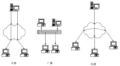

目前此類業(yè)務(wù)在IP網(wǎng)上幾乎都是采用IP組播的方式來實(shí)現(xiàn)的。IP網(wǎng)通信包括三種通信方式(如圖1所示):?jiǎn)尾ィ║nicast)、廣播(Broadcast)和組播(Multicast)。單播是指源主機(jī)向指定單個(gè)目標(biāo)主機(jī)發(fā)送數(shù)據(jù)信息,單播連接是一一對(duì)應(yīng)的,即一個(gè)發(fā)送者只能對(duì)應(yīng)一個(gè)接收者;廣播指源主機(jī)向一個(gè)網(wǎng)絡(luò)段中的所有主機(jī)發(fā)送數(shù)據(jù)信息,即該網(wǎng)段所有主機(jī)都可以接收這個(gè)數(shù)據(jù)信息;組播介于單播、廣播之間,源主機(jī)向網(wǎng)絡(luò)中特定的一組主機(jī)發(fā)送數(shù)據(jù)信息,這些主機(jī)是靠組播地址來指定的。

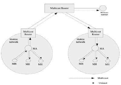

ABMoM中引入了組播代理(multicast agent,簡(jiǎn)稱MA)的概念,MA可以代替移動(dòng)節(jié)點(diǎn)加入某個(gè)組播組,接收該組播組的數(shù)據(jù)。移動(dòng)節(jié)點(diǎn)(mobile
host,簡(jiǎn)稱MH)在一個(gè)子網(wǎng)中,如果要加入某個(gè)組播組,就向當(dāng)?shù)刈泳W(wǎng)的MA發(fā)送一個(gè)加入請(qǐng)求,在MA向組播路由器發(fā)送加入組播組的請(qǐng)求后,通過組播路由協(xié)議建立到該MA的組播樹。
MA接收到組播組的數(shù)據(jù)包后,通過單播的方式發(fā)送給MH,而MH發(fā)往組播組的數(shù)據(jù)也通過MA來轉(zhuǎn)發(fā)。整個(gè)ABMoM的原理如圖2所示。

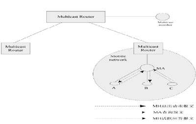

如圖3所示,當(dāng)MH要退出某個(gè)組播組時(shí),主動(dòng)向MA發(fā)送退出請(qǐng)求,MA接收到該請(qǐng)求,查詢?cè)摻M播組的成員列表并將該成員從列表中刪除。如果該MH非該組播組的最后一個(gè)成員,MA只是簡(jiǎn)單地停止向該MH轉(zhuǎn)發(fā)數(shù)據(jù)包;如果該MH是該組播組的最后一個(gè)成員,則當(dāng)它退出后,該區(qū)域中無該組的其他成員,為了節(jié)省帶寬資源,MA需要向上游路由器發(fā)送退出請(qǐng)求,或者是由上游路由器進(jìn)行自動(dòng)“剪枝”。MA并非在該組最后一個(gè)成員離開后就立即發(fā)送退出請(qǐng)求,而是要滯后一段時(shí)間查看該區(qū)域是否有新的MH加入。這種機(jī)制對(duì)于移動(dòng)組播是非常必要的,可避免MA因MH的移動(dòng)而頻繁加入退出組播組,導(dǎo)致組播樹的不穩(wěn)定。
在另一種機(jī)制中,MH不向MA發(fā)送退出請(qǐng)求而直接拒收自MA轉(zhuǎn)發(fā)的組播數(shù)據(jù)包,因此MA必須有主動(dòng)發(fā)現(xiàn)MH退出組的機(jī)制。在ABMoM機(jī)制種,MA定期向組播組成員發(fā)送查詢報(bào)文,MH如果仍然在組播組活躍,則在接收查詢報(bào)文后立刻響應(yīng)一個(gè)活躍報(bào)文告知MA,否則MH對(duì)MA發(fā)送過來的查詢報(bào)文不做任何響應(yīng)。MA在發(fā)送完查詢報(bào)文后,在本地啟動(dòng)一個(gè)計(jì)時(shí)器,如果計(jì)時(shí)器超時(shí)還沒收到響應(yīng)的活躍報(bào)文,MA將向該MH再次發(fā)送查詢報(bào)文,如果連續(xù)三次都未收到MH的活躍報(bào)文,則MA認(rèn)為該MH已經(jīng)退組,將把MH從組播組成員列表中刪除。

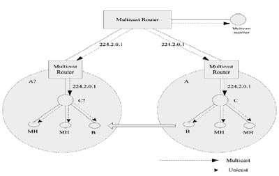

如圖4所示,B為一個(gè)移動(dòng)節(jié)點(diǎn),在網(wǎng)絡(luò)A中加入了組播組224.2.0.1,并通過C(C為網(wǎng)絡(luò)A中的MA)進(jìn)行組播代理。當(dāng)B移動(dòng)到網(wǎng)絡(luò)A′后,B向網(wǎng)絡(luò)A′中的組播代理C′發(fā)送加入組播組224.2.0.1的請(qǐng)求。
在極端的情況下,網(wǎng)絡(luò)A中組播組224.2.0.1只有C一個(gè)組播成員且網(wǎng)絡(luò)A中后來也無其他MH加入組播組224.2.0.1,C將通知上游路由器退出組播組224.2.0.1,這時(shí)候需要重新構(gòu)建組播樹;而在網(wǎng)絡(luò)A′中,原來也沒有組播組224.2.0.1的組成員,當(dāng)B要求加入組播組224.2.0.1時(shí),網(wǎng)絡(luò)A′中的組播代理C′需要向上游網(wǎng)絡(luò)路由器發(fā)送加入組播組224.2.0.1的請(qǐng)求,然后向B轉(zhuǎn)發(fā)該組的組播數(shù)據(jù)包,這時(shí)的切換有可能因?yàn)榍袚Q時(shí)延而導(dǎo)致組播數(shù)據(jù)包丟失。
在組播組成員相對(duì)集中的情況下,ABMoM性能將會(huì)好很多。B不是網(wǎng)絡(luò)A中組播組224.2.0.1中最后一個(gè)成員,在離開網(wǎng)絡(luò)A時(shí)僅需要組播代理C將B從組播組成員列表中刪除,而對(duì)整個(gè)組播樹沒有任何影響;而B在移動(dòng)到網(wǎng)絡(luò)A′中后,如果A′中已經(jīng)有組播組224.2.0.1的組成員,B向C′申請(qǐng)加入該組播組,那么C′只需將B加入本地的組播成員列表中即可,這樣B在網(wǎng)絡(luò)中移動(dòng)時(shí)可不影響組播樹而退出、進(jìn)入組播組。同時(shí),ABMoM要求區(qū)域組播代理MA具有一定的數(shù)據(jù)包緩沖能力,可以在一定程度上處理因移動(dòng)切換時(shí)延帶來的丟包問題。
