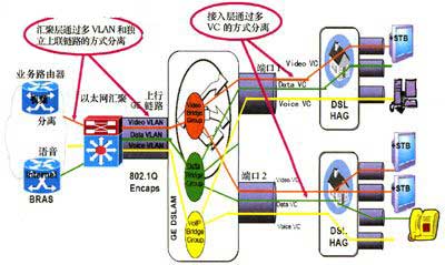

IPTV平臺總體結(jié)構(gòu)如圖1所示。網(wǎng)絡(luò)必須支持用戶認(rèn)證等業(yè)務(wù)運營管理方面的功能。
圖1 IPTV平臺總體結(jié)構(gòu)

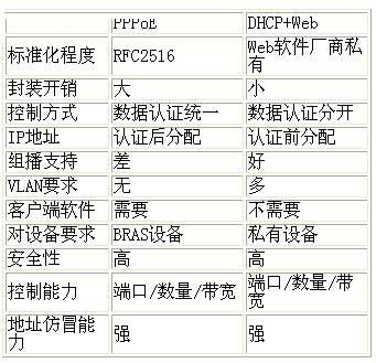

(3)兩種認(rèn)證方式的特點比較
兩種認(rèn)證方式的特點比較如表1所示。
表1 兩種認(rèn)證方式的特點比較
通過表1可以看出,DHCP+Web采用認(rèn)證流和數(shù)據(jù)流相分離的方式,該方式?jīng)Q定了其對組播支持能力較強(只要局端設(shè)備支持),這種方式的帶寬利用率均較高,同時可以避免城域網(wǎng)匯聚層同時作為BRAS使用,對IPTV等寬帶業(yè)務(wù)非常適用。DHCP+Web方式可以對接入的用戶數(shù)量進行控制,由于采用Portal方式,其增值業(yè)務(wù)能力較強。從客戶端支持來看,由于DHCP+Web不需要客戶端軟件,避免了放號困難及維護工作量較大的問題?傮w而言,PPPoE技術(shù)成熟,效率低。
