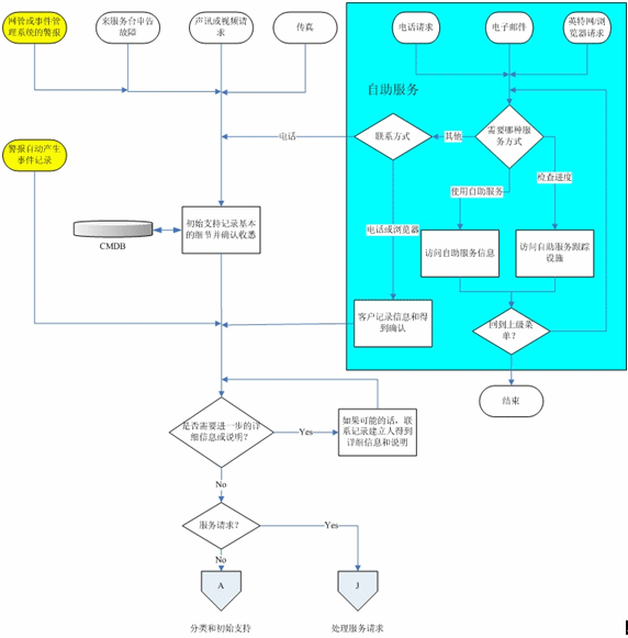

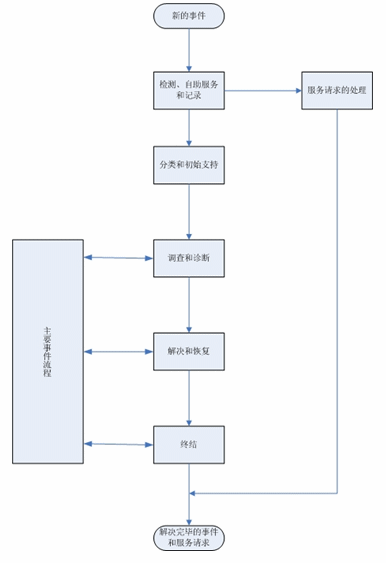

如下圖所示,事件管理中的主要流程包括:
檢測、自助服務和記錄。該流程通過各種不同的方法處理事件的初始檢測。事件可由通過電話、傳真或電子郵件聯(lián)系服務臺的人員報告。其他事件可能因為來自事件管理系統(tǒng)的警報而引發(fā)。用戶可以利用自助服務功能引發(fā)自己的事件,檢查現(xiàn)有事件的進度,以及訪問自助信息。所有事件都要進行記錄,以便能夠在它們的整個生命周期中跟蹤、監(jiān)視和更新它們。然后可將該信息用于問題管理、報告、流程優(yōu)化和規(guī)劃。

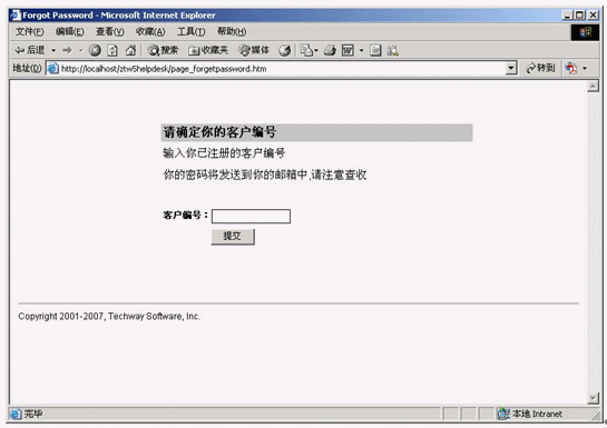

例如,如果接收到的請求的 30% 是針對密碼重置,那么開發(fā)一個允許用戶回答身份驗證問題然后重置他們自己的密碼的功能是值得的。下圖為天匯自助服務模塊中的密碼重置功能,客戶可以輸入自己的編號,系統(tǒng)會自動將密碼發(fā)送到其注冊的郵箱中。

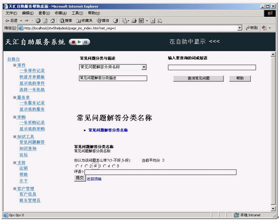

如果隨后發(fā)現(xiàn)其余的大部分請求都是“如何做”類型的問題,則可以著手開發(fā)一個常見問題 (FAQ) 信息功能。關(guān)鍵是要確定那些當前正在占用大量初始支持資源,但是通過自助服務解決方案也可以很好地自助解決的請求類型。這樣允許將資源集中在其余的請求類型上(例如服務器或網(wǎng)絡問題)。下圖為天匯幫助臺模塊的常見問題
(FAQ) 信息功能:

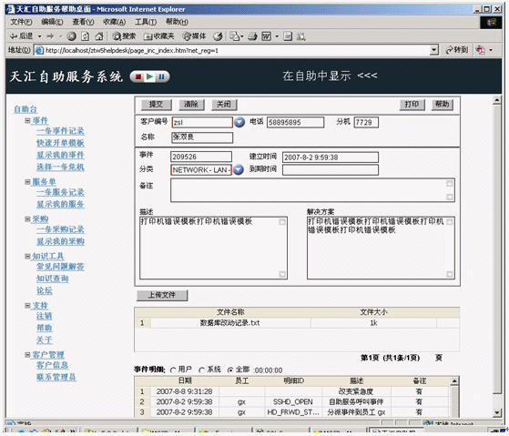

圖:天匯幫助臺的自助服務系統(tǒng)功能界面
大多數(shù)科學研究表明,人們寧愿與非人類的界面進行有限的交互(意味著很短的持續(xù)時間),而大多數(shù)人更喜歡人與人的接觸。但是,正確定位、設計和銷售的自助服務解決方案可能被客戶視為是有利的
— 銀行自動取款機 (ATM) 就是這樣的例子。ATM 成功的關(guān)鍵原因是它們方便和易于使用,通過全天候的可用性延長常規(guī)服務,并且通常比排隊等待人類出納員提供更快的替代方法。引入自助服務的組織應該從這個例子中學習,并旨在提供同樣方便和易于使用的解決方案,提供延長的服務,并且至少像等待與人接觸一樣快。
但是,隨著組織轉(zhuǎn)向自助服務,對復雜維護過程的需要將隨之出現(xiàn)。如果要采用自助服務,必須從一開始就做得很好。上圖為人性化的天匯幫助臺系統(tǒng)的自助服務功能界面設計。

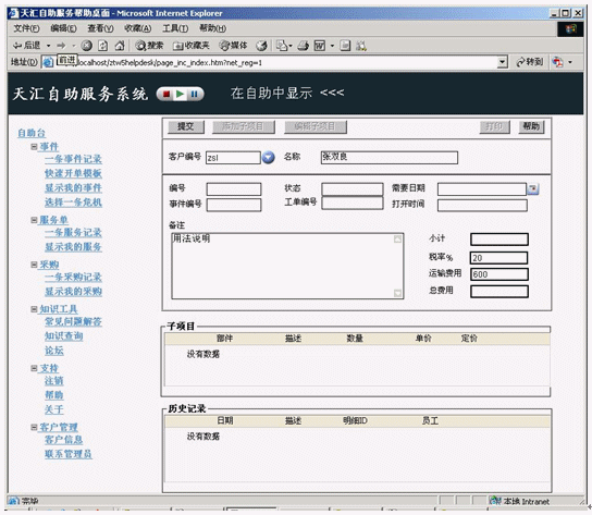

對于服務請求,上面的許多基本信息仍然需要,不過應該將癥狀描述替換為所請求的服務的詳細信息。有些類型的服務請求可能有自己的用于記錄請求的工具(例如用于
RFC 的變更管理系統(tǒng)),而其他請求(例如唯一的批處理作業(yè)請求)不大可能有特定的存儲庫,因此應該作為事件記錄進行記錄以用于跟蹤目的。下圖為客戶通過天匯幫助臺的自助模塊填報采購申請:

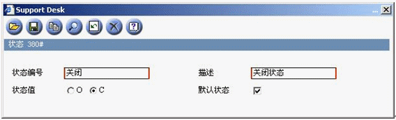

在整個事件生命周期中,事件記錄在最后終結(jié)之前可能經(jīng)歷許多不同的狀態(tài)。事件記錄上的狀態(tài)字段用于快速識別事件的當前狀態(tài)。
上圖為天匯幫助臺中的狀態(tài)自定義窗口,比如你可以自定義的狀態(tài)類別為:
新收到。事件已記錄,但是可能還需要澄清。
已接受。事件已完全記錄,現(xiàn)在已開始初始支持。
已分配。事件已分配給問題解決小組,并正在等待解決。
活動或進行中。解決事件的操作正在進行中。
等待證據(jù)。操作已在等待獲得附加證據(jù)時臨時停止。
已計劃。在到達計劃的時間之前不能執(zhí)行進一步的操作。
掛起或中斷。操作已臨時停止,直至某個事件或時間的到來。
已解決。事件被認為已解決。服務臺需要在終結(jié)事件之前與請求發(fā)起者確認解決方案。如果請求發(fā)起者對解決方案不滿意,則將狀態(tài)重置為“已分配”或“活動”。
已終結(jié)。請求發(fā)起者已驗證事件得到解決,因此該事件已被終結(jié)

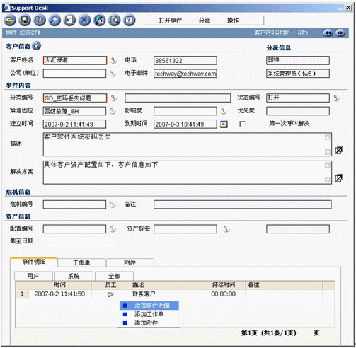

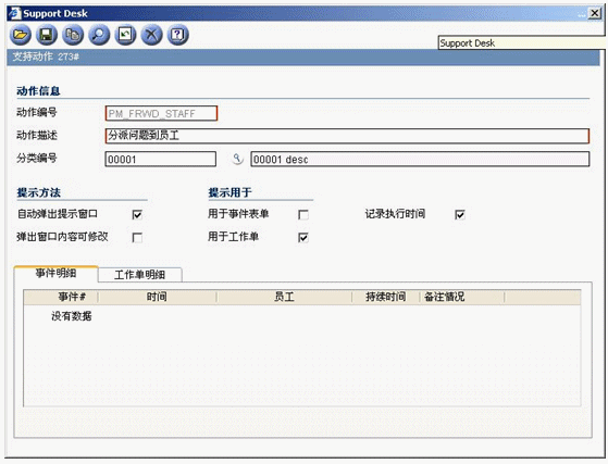

事件記錄在整個事件生命周期中保持最新是很重要的,如天匯幫助臺的事件明細日志可以使所有支持人員都能看到當前正在發(fā)生的事情、誰當前正在處理該事件,支持人員可以使用預先定義的服務動作來快速記錄及先前曾嘗試過什么和發(fā)現(xiàn)了什么。如下圖:
服務動作預定義窗口
圖:添加事件明細來記錄采取的服務支持動作

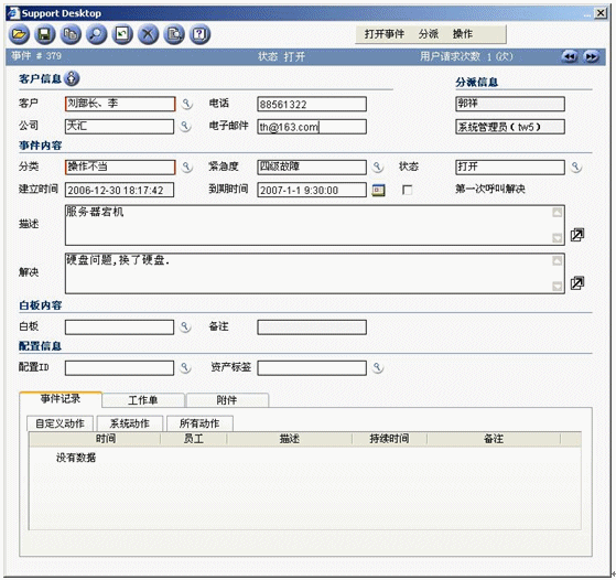

事件記錄應該在某個服務臺工具中記錄和跟蹤,該工具最好是作為集成的服務管理工具集的構(gòu)成部分。該工具應該在引發(fā)新的事件時提供最基本的事件記錄。比如為了幫助提高效率,當你在天匯幫助臺的用于記錄事件的事件窗口中輸入請求發(fā)起者的姓名時,利用客戶數(shù)據(jù)庫可以自動填充諸如位置、部門和聯(lián)系詳細信息等字段。天匯幫助臺還支持使用計算機電話集成
(CTI)技術(shù)來根據(jù)傳入的電話號碼自動填充字段。即使是在已經(jīng)使用這些技術(shù)的情況下,仍然應該在事件記錄期間與客戶核對諸如聯(lián)系號碼和位置等詳細信息這樣提供了對
CMBD 中保存的數(shù)據(jù)的例行審核,并給出了可能需要進一步調(diào)查或檢查的區(qū)域的指示。
圖:天匯幫助臺的事件記錄窗口
