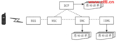

首先,我們了解一下移動(dòng)短消息計(jì)費(fèi)的基本原理。如圖1所示,移動(dòng)短消息的計(jì)費(fèi)是由網(wǎng)絡(luò)中的交換設(shè)備(MSC/SSP、HLR/AC)、智能網(wǎng)業(yè)務(wù)控制點(diǎn)(SCP)、短消息中心(SMC)、短消息互聯(lián)網(wǎng)關(guān)(ISMG)以及相關(guān)計(jì)費(fèi)處理系統(tǒng)等部分相互協(xié)作、共同完成的。

預(yù)付費(fèi)主叫用戶發(fā)送網(wǎng)內(nèi)點(diǎn)對(duì)點(diǎn)短消息時(shí),如圖1所示,由歸屬智能網(wǎng)SCP進(jìn)行鑒權(quán)和扣費(fèi),鑒權(quán)成功后由短消息中心向被叫用戶轉(zhuǎn)發(fā)短消息。如果被叫用戶接收短消息成功,則轉(zhuǎn)發(fā)完成;如果超過存儲(chǔ)有效期后轉(zhuǎn)發(fā)失敗,短消息中心生成補(bǔ)費(fèi)話單,智能網(wǎng)SCP根據(jù)補(bǔ)費(fèi)話單將已經(jīng)扣除的用戶的相應(yīng)費(fèi)用補(bǔ)回。
預(yù)付費(fèi)主叫用戶發(fā)送網(wǎng)間點(diǎn)對(duì)點(diǎn)短消息時(shí),由歸屬智能網(wǎng)SCP進(jìn)行鑒權(quán)和扣費(fèi),鑒權(quán)成功后短消息中心將短消息發(fā)送至短消息互聯(lián)網(wǎng)關(guān),經(jīng)短消息互聯(lián)網(wǎng)關(guān)轉(zhuǎn)發(fā)至對(duì)方網(wǎng)關(guān)。短消息互聯(lián)網(wǎng)關(guān)等待對(duì)方網(wǎng)關(guān)返回的狀態(tài)報(bào)告,如果狀態(tài)報(bào)告表明短消息發(fā)送失敗,則短消息互聯(lián)網(wǎng)關(guān)生成補(bǔ)費(fèi)話單或通知短消息中心生成補(bǔ)費(fèi)話單,智能網(wǎng)SCP根據(jù)補(bǔ)費(fèi)話單將已經(jīng)扣除的用戶的相應(yīng)費(fèi)用補(bǔ)回。
后付費(fèi)主叫用戶發(fā)送網(wǎng)內(nèi)短消息時(shí),由歸屬的短消息中心向被叫用戶轉(zhuǎn)發(fā)短消息。如果被叫用戶接收短消息成功,才產(chǎn)生成功的計(jì)費(fèi)原始話單,如圖2所示,采集機(jī)采集原始話單送計(jì)費(fèi)處理系統(tǒng)進(jìn)行預(yù)處理、一次批價(jià)、二次批價(jià)等一系列操作后,最后生成給用戶的話單。
圖2 相關(guān)計(jì)費(fèi)處理系統(tǒng)示意圖
后付費(fèi)主叫用戶發(fā)送網(wǎng)間短消息時(shí),由歸屬的短消息中心將短消息發(fā)送至短消息互聯(lián)網(wǎng)關(guān),經(jīng)短消息互聯(lián)網(wǎng)關(guān)轉(zhuǎn)發(fā)至對(duì)方網(wǎng)關(guān)。短消息互聯(lián)網(wǎng)關(guān)等待對(duì)方網(wǎng)關(guān)返回的狀態(tài)報(bào)告,如果狀態(tài)報(bào)告表明短消息發(fā)送成功,才產(chǎn)生成功的計(jì)費(fèi)原始話單。采集機(jī)采集原始話單送計(jì)費(fèi)處理系統(tǒng)進(jìn)行預(yù)處理、一次批價(jià)、二次批價(jià)等一系列操作后,最后生成給用戶的話單。

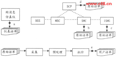

二、移動(dòng)點(diǎn)對(duì)點(diǎn)短消息業(yè)務(wù)計(jì)費(fèi)準(zhǔn)確性的測(cè)試方法
通過對(duì)移動(dòng)點(diǎn)對(duì)點(diǎn)短消息計(jì)費(fèi)原理的分析,可以把整個(gè)計(jì)費(fèi)過程劃分為兩大環(huán)節(jié):計(jì)費(fèi)點(diǎn)原始話單的生成和后期計(jì)費(fèi)處理系統(tǒng)的處理。如果其中任何一個(gè)環(huán)節(jié)出現(xiàn)差錯(cuò)都會(huì)降低用戶計(jì)費(fèi)話單的準(zhǔn)確性。因此在測(cè)試過程中采取了用戶層面和設(shè)備層面相結(jié)合的方法:一方面使用仿真儀表大量模擬點(diǎn)對(duì)點(diǎn)短消息的發(fā)送和接收,得到用戶話單;一方面分析各個(gè)計(jì)費(fèi)點(diǎn)生成的原始話單。
通過對(duì)仿真儀表的發(fā)送接收記錄、計(jì)費(fèi)點(diǎn)原始話單和用戶話單三部分的綜合分析,可得到短消息業(yè)務(wù)計(jì)費(fèi)差錯(cuò)率指標(biāo):
計(jì)費(fèi)差錯(cuò)率=錯(cuò)誤話單數(shù)/總話單數(shù)
或:
計(jì)費(fèi)差錯(cuò)率=(總話單數(shù)-正確話單數(shù))/總話單數(shù)
其中:
總話單是正確話單和錯(cuò)誤話單的和;
正確話單是指計(jì)費(fèi)系統(tǒng)應(yīng)計(jì)費(fèi)的話單;
錯(cuò)誤話單是指計(jì)費(fèi)系統(tǒng)提供的話單出現(xiàn)的多單、少單、重單以及批價(jià)不正確的話單。
1.預(yù)付費(fèi)主叫用戶網(wǎng)內(nèi)點(diǎn)對(duì)點(diǎn)短消息
測(cè)試預(yù)付費(fèi)主叫用戶網(wǎng)內(nèi)點(diǎn)對(duì)點(diǎn)短消息計(jì)費(fèi)準(zhǔn)確性的方法如圖3所示,使用仿真儀發(fā)送和接收網(wǎng)內(nèi)點(diǎn)對(duì)點(diǎn)短消息后,儀表產(chǎn)生話單a,歸屬短消息中心產(chǎn)生原始話單b,歸屬智能網(wǎng)SCP產(chǎn)生用戶話單d。計(jì)費(fèi)檢測(cè)儀通過比對(duì)儀表話單a、原始話單b和用戶話單d得出計(jì)費(fèi)差錯(cuò)率。
2.預(yù)付費(fèi)主叫用戶網(wǎng)間點(diǎn)對(duì)點(diǎn)短消息
測(cè)試方法如圖3所示,使用仿真儀發(fā)送和接收網(wǎng)間點(diǎn)對(duì)點(diǎn)短消息后,儀表產(chǎn)生話單a,短消息互聯(lián)網(wǎng)關(guān)產(chǎn)生原始話單c,歸屬智能網(wǎng)SCP產(chǎn)生原始話單d。計(jì)費(fèi)檢測(cè)儀通過比對(duì)儀表話單a、原始話單c和用戶話單d得出計(jì)費(fèi)計(jì)費(fèi)差錯(cuò)率。
圖3 點(diǎn)對(duì)點(diǎn)短消息業(yè)務(wù)計(jì)費(fèi)準(zhǔn)確性檢測(cè)方法
3.后付費(fèi)主叫用戶網(wǎng)內(nèi)點(diǎn)對(duì)點(diǎn)短消息
測(cè)試方法如圖3所示,使用仿真儀發(fā)送和接收網(wǎng)內(nèi)點(diǎn)對(duì)點(diǎn)短消息后,儀表產(chǎn)生話單a,歸屬短消息中心產(chǎn)生原始話單b,計(jì)費(fèi)處理系統(tǒng)產(chǎn)生用戶話單e。計(jì)費(fèi)檢測(cè)儀通過比對(duì)儀表話單a、原始話單b和用戶話單e得出計(jì)費(fèi)差錯(cuò)率。
4.后付費(fèi)主叫用戶網(wǎng)間點(diǎn)對(duì)點(diǎn)短消息
測(cè)試方法如圖3所示,使用仿真儀發(fā)送和接收網(wǎng)間點(diǎn)對(duì)點(diǎn)短消息后,儀表產(chǎn)生話單a,短消息互聯(lián)網(wǎng)關(guān)產(chǎn)生原始話單c,計(jì)費(fèi)處理系統(tǒng)產(chǎn)生用戶話單e。計(jì)費(fèi)檢測(cè)儀通過比對(duì)儀表話單a、原始話單c和用戶話單e得出計(jì)費(fèi)差錯(cuò)率。
