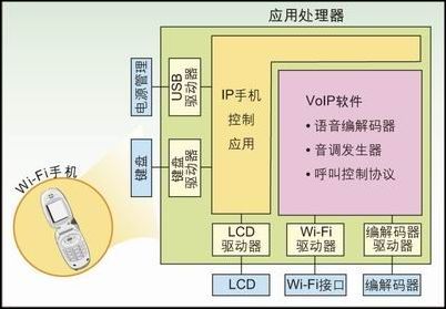

  4.有一種技術(shù)可改善VoWi-Fi設(shè)備電量消耗,即充分利用“無DSP”設(shè)計方法,在這種設(shè)計中,語音處理是在應(yīng)用處理器中進(jìn)行的。隨著用于便攜式用途的通用應(yīng)用處理器的發(fā)展,它們已有足夠的處理能力執(zhí)行需進(jìn)行大量計算的工作(如語音處理)以及其他的一般應(yīng)用功能。在應(yīng)用處理器上執(zhí)行語音處理功能以及去掉DSP,可直接實(shí)現(xiàn)節(jié)能和減少物理封裝體積。
無DSP的VoWi-Fi架構(gòu)
  雖然部署VoWiFi電話面臨許多挑戰(zhàn),但適當(dāng)?shù)睾喜⒖紤]以下因素可輕易克服這些挑戰(zhàn):選擇VoIP編解碼器以獲得適當(dāng)?shù)膸挷?shí)現(xiàn)質(zhì)量最優(yōu)化、使用支持802.11e的Wi-Fi網(wǎng)絡(luò)以確保語音話務(wù)的優(yōu)先級以及使用無DSP架構(gòu)以延長VoWi-Fi手機(jī)的電池壽命。
