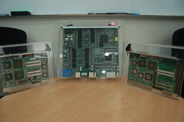

  ATCA(Advanced Telecom Computing Architecture)已經(jīng)提出5年了,經(jīng)過5年的培育,該市場已經(jīng)進(jìn)入快速發(fā)展時期。據(jù)調(diào)查,有90%的電信設(shè)備廠商都在開發(fā)基于ATCA的系統(tǒng)。包括華為、中興、阿爾卡特、摩托羅拉、Force、Kontron、Portwell、ADLINK、RadiSys、愛默生等都已推出了基于ATCA刀片組件、單板機(jī)等。Chuck Hill表示:“中通思普目前在ATCA設(shè)備領(lǐng)域占有較大份額,根據(jù)我們的統(tǒng)計,ATCA的年銷售增長最近兩年呈快速發(fā)展勢頭,如它已經(jīng)從以前的年增長30%提高到年增長50%~70%!這是一個顯示快速增長的信號!辈贿^他也表示CompactPCI市場也并沒有隨著ATCA的快速增長而萎縮,相反,這個市場也保持健康成長,他透露,中通思普主要的產(chǎn)品還是CPCI產(chǎn)品。針對目前走熱的MicroTCA,他表示MicroTCA會在一些企業(yè)級應(yīng)用中有所表現(xiàn),中通思普會關(guān)注這個技術(shù)的走向。
  ATCA標(biāo)準(zhǔn)的推出實際上降低了進(jìn)入電信設(shè)備領(lǐng)域的門檻,目前在ATCA領(lǐng)域就云集了眾多公司,在這個市場要勝出,必須有獨到的優(yōu)勢,Chuck Hill指出:“中通思普的優(yōu)勢就是ATCA硬件可以和Trillium NGN/IMS無線協(xié)議結(jié)合!2000年的時候,Intel公司以3億美元收購了總部位于洛杉磯的Trillium Digital System Inc.,試圖以此加速進(jìn)入電訊和網(wǎng)絡(luò)應(yīng)用領(lǐng)域。后臺,Intel策略調(diào)整,中通思普在2003年從Intel 手中收購了Trillium Digital System Inc.,使公司能提供應(yīng)用層以下軟硬件組成的集成平臺解決方案。不過,Intel投資基金又是中通思普的主要投資人,所以,也可以是這個肥水還是沒有流到外人田里。Trillium軟件被業(yè)界專家普遍認(rèn)為是協(xié)議棧解決方案的“金牌標(biāo)準(zhǔn)”。它是最早提供3G和GPRS協(xié)議棧的供應(yīng)商,占有最大的市場份額。有了這個軟件協(xié)議方案,無疑可以增強(qiáng)中通思普在ATCA上的競爭優(yōu)勢。
  近日,IBM就將中通思普的FlexPacket ATCA-PP50數(shù)據(jù)包處理刀片式服務(wù)器整合到其 BladeCenter中。藍(lán)色巨人與中通思普的這次合作,不僅是因為中通思普的ATCA的性能出眾,更看中的是其獨特的安全功能。
  這項合作協(xié)議將幫助中通思普公司將多核、多線程的FlexPacket提供給使用IBM BladeCenter的大量電信企業(yè),為他們提供NGN應(yīng)用所需的增強(qiáng)安全性。

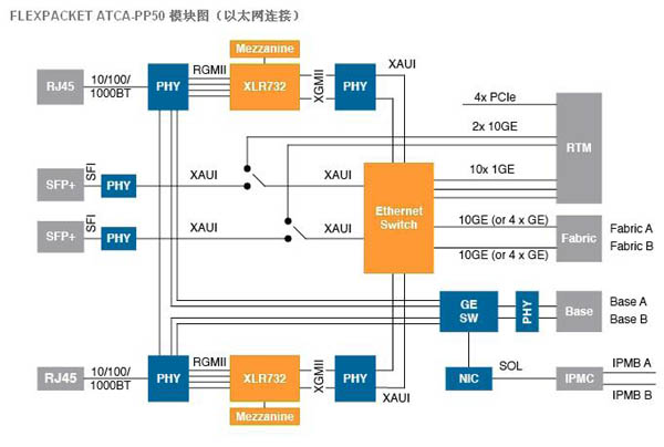

  由于NGN要支持不同格式數(shù)據(jù),以及融合不同網(wǎng)絡(luò),勢必引發(fā)安全方面的問題。中通思普高級硬件經(jīng)理單德超指出:“由于各種數(shù)據(jù)有不同的特點,如PSTN語音需要低延時、恒定位速,互聯(lián)網(wǎng)的電子郵件、web需要可變位速,有線衛(wèi)星的視頻則需要有限容錯、高位速,這就給NGN的設(shè)備提出內(nèi)容和安全性挑戰(zhàn)。”他舉例說如外部鏈路安全性越來越重要,要實現(xiàn)IPSEC、SRTP、IKE加密等,還有數(shù)據(jù)包檢測最高要達(dá)到應(yīng)用層,要基于內(nèi)容區(qū)分并處理數(shù)據(jù)包等等。他表示針對這些挑戰(zhàn),中通思普最新的FlexPacket ATCA-PP50實現(xiàn)了深度包檢測,它可以對10Gbps以上數(shù)據(jù)包內(nèi)容檢測,具體就是對L4-7檢測,用于決定應(yīng)用和內(nèi)容,區(qū)分語音、視頻、電子郵件和web流量等。它還可以識別并隔離安全威脅。
PP50方框圖

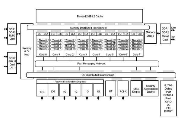

  Chuck hill指出,能實現(xiàn)如此高速下的安全功能,得益于它采用了多核MIPS64數(shù)據(jù)包處理器,這是來自Raza 微電子(RMI)的XLR處理器,它最多有8個MIPS64內(nèi)核,可以實現(xiàn)4路多線程,每秒可以處理2000萬個數(shù)據(jù)包。在XLR芯片中集成了可以處理DES、3DES、AES、ARC4、SHA-1、MD5和RSA/DH加密/解密算法的專用安全處理器。1個、2個或4個加密內(nèi)核能使安全引擎提供2.5到10Gbps吞吐量的大塊數(shù)據(jù)加密/解密。安全引擎還包含有用于內(nèi)部IPsec、SSL和其它安全應(yīng)用的隨機(jī)數(shù)字發(fā)生器和RSA/DH求冪算法。Chuck hill表示之所以選中RMI的XLR處理器就是看中了它強(qiáng)大的安全功能。
