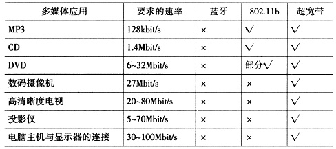

  UWB技術與現(xiàn)有的其他無線通信技術相比,數(shù)據(jù)傳輸速率高、功耗低、安全性好。UWB技術可以實現(xiàn)的速率超過1 Gbit/s,與有線的USB 2.0接口相當,遠遠高于無線局域網802.11b的11 Mbit/s,也比下一代無線局域網802.11a/g的54 Mbit/s高出近一個數(shù)量級。UWB通信的功耗較低,能更好地滿足使用電池的移動設備的要求。另外,UWB信號的功率譜密度非常低,信號難以被檢測到,再加上采用的跳頻、直接序列擴頻等擴頻多址技術,使非授權者很難截獲傳輸?shù)男畔,因而安全性非常好。?是一些典型的實時多媒體應用對不同無線傳輸技術的數(shù)據(jù)傳輸速率的要求。從表中可以看出,如果采用無線的方式來進行傳輸,只有UWB技術可以滿足各種應用的要求。
  表1 多媒體應用的數(shù)據(jù)傳輸速率的要求

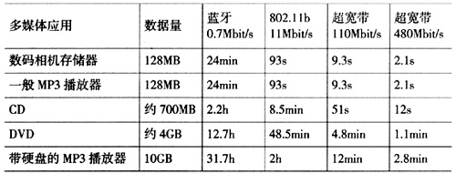

  表2為下載一些多媒體信息所需的時間。采用UWB技術,可以在合理的時間內完成下載。隨著多媒體應用的發(fā)展,其內容大小和所需傳輸速率還將不斷提高。因此,在目前的無線通信技術中,只有UWB技術可以滿足構建無線多媒體家域網的要求。
  表2 下載多媒體信息所需的時間
