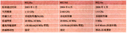

。。最早的IEEE802.16標準是在2001年12月獲得批準的。目前所說的802.16標準主要包括802.16a、802.16d和802.16e三個標準。802.16e作為支持終端中低速移動的寬帶無線接入標準,已于2006年初正式通過IEEE批準,這三個標準主要的特點見表1。
表1 802.16系統(tǒng)各標準特點

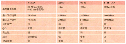

。。FTTB+LAN作為一種高速的寬帶接入方式,開展IPTV業(yè)務雖在技術(shù)上沒有太大問題,但受到在樓內(nèi)綜合布線的問題、安裝成本和采用雙絞線造成的傳輸距離的限制。而WiMAX較理想的非視距傳輸特性、靈活的部署與配置伸縮性、優(yōu)秀的QoS服務質(zhì)量和強大的安全性都使其成為IPTV理想的接入方式。WiMAX與ADSL、Wi-Fi、FTTB+LAN的比較見表2。
表2 WiMAX與ADSL、Wi-Fi、FTTB+LAN接入方式的比較

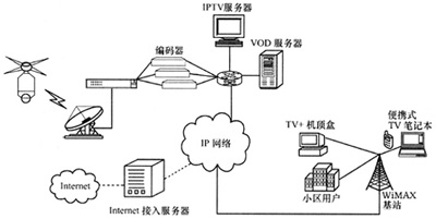

。。WiMAX網(wǎng)絡支持豐富多彩的業(yè)務模式。不同速率的數(shù)據(jù)業(yè)務是網(wǎng)絡的主要承載目標。WiMAX支持不同的QoS級別,因此網(wǎng)絡覆蓋范圍與業(yè)務類型緊密相關(guān)。在IPTV的接入方面,由于IPTV需要高級別的QoS保證以及高速的數(shù)據(jù)傳輸速率,所以根據(jù)小區(qū)內(nèi)用戶的數(shù)量以及需求,合理設置WiMAX網(wǎng)絡。用戶接入IPTV網(wǎng)絡的時候。不需要再次進行布線,只需加裝WiMAX接收設備和IP機頂盒即可,因此用戶可以方便、快捷地使用IPTV業(yè)務。WiMAX實現(xiàn)IPTV的接入如圖1所示。
圖1 WiMAX實現(xiàn)IPTV的接入
