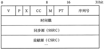

RTP包頭格式如圖1所示。
圖1 RTP包頭格式
上面每個域的意義及作用如下:
版本號(V):2bit,這個域代表RTP的版本號,目前RTP采用的版本號是2。
間隙(P):1bit,該位置1,則數(shù)據(jù)包包含一個或多個附加間隙位組,其中這部分不屬于有效載荷。
擴(kuò)展位(X):1bit,該位置1,則在固定頭后面根據(jù)指定格式設(shè)置一個擴(kuò)展頭。
CSRC計數(shù)器(CC):4bit,這個域表示固定頭后面的CSRC(Contributing Source)的數(shù)目。
標(biāo)記位(M):1bit,標(biāo)記由Profile文件定義。允許重要事件如幀邊界在數(shù)據(jù)包流中進(jìn)行標(biāo)記。
凈荷類型(PT):7bit,該域標(biāo)識了RTP凈荷的格式,它決定了應(yīng)用程序如何對凈荷解碼。
序列號(Sequence Number):16bit,發(fā)送方在每發(fā)送完一個RTP包后就將該域的值加一,接收方可以由該域檢測包的丟失并恢復(fù)數(shù)據(jù)包序列。
時間戳(Timestamp):32bit,該域記錄了該包中數(shù)據(jù)的第一個字節(jié)的采樣時刻。時間戳在媒體同步和抖動計算中是不可缺少的。
同步源(SSRC):32bit,該標(biāo)識符隨機(jī)選擇,旨在確保在同一個RTP會話中不存在兩個同步源具有相同的SSRC標(biāo)識符。
貢獻(xiàn)源標(biāo)志符(CSRC):0~15項,每項32bit,用于識別該RTP數(shù)據(jù)包中的有效載荷的貢獻(xiàn)源。

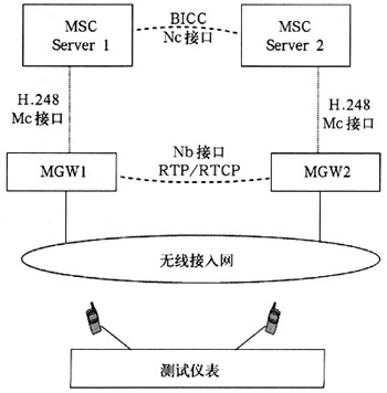

主要是通過測試儀表模擬兩個NGN網(wǎng)絡(luò)的終端用戶,首先通過同NGN網(wǎng)絡(luò)的信令交互建立起這兩個用戶之間的呼叫連接,然后在該連接上模擬發(fā)送和接收測試語音流,通過對收發(fā)語音信號的比較,來測試出端到端的語音質(zhì)量,并且能提供PESQ值和時延值,圖3為主動式語音質(zhì)量測試的結(jié)構(gòu)圖。
圖3 主動式語音質(zhì)量測試結(jié)構(gòu)

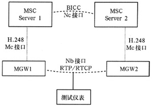

3.2 被動式語音質(zhì)量測試
通過儀表對NGN網(wǎng)絡(luò)中實際運(yùn)行的RTCP/RTP業(yè)務(wù)流進(jìn)行捕獲、解碼和統(tǒng)計分析,來計算VoIP業(yè)務(wù)流的關(guān)鍵指標(biāo):時延、抖動、丟包率、R系數(shù)和MOS值等統(tǒng)計參數(shù)[2,3],圖4為被動式語音質(zhì)量測試的結(jié)構(gòu)圖。
圖4 被動式語音質(zhì)量測試結(jié)構(gòu)
以上兩種測試方法也可以結(jié)合使用,下面主要介紹被動式語音質(zhì)量的測試,被動式語音質(zhì)量測試的主要參數(shù)包括。

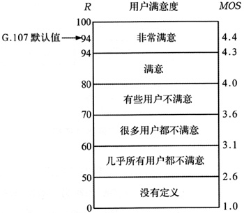

圖5給出了用戶滿意等級與R系數(shù)和MOS值的范圍對應(yīng)關(guān)系[7]。

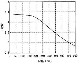

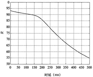

對實時的語音和視頻業(yè)務(wù)來說,業(yè)務(wù)數(shù)據(jù)端到端的時延最為關(guān)鍵,從仿真結(jié)果圖6和圖7可以看出時延對R系數(shù)和MOS值的影響:隨著時延的增加,R系數(shù)和MOS值都降低,即語音質(zhì)量變差。當(dāng)時延大于150ms時,語音質(zhì)量下降的比較厲害。
圖6 時延對R值的影響
圖7 時延對MOS值的影響
從仿真結(jié)果中同時可以看出R系數(shù)和MOS值的最大值分別是94和4.4左右,并且R系數(shù)和MOS值的對應(yīng)關(guān)系和圖5所列出的內(nèi)容基本是一致的。
