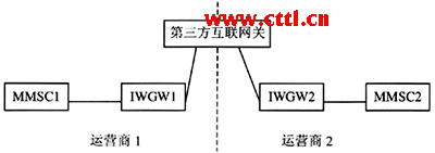

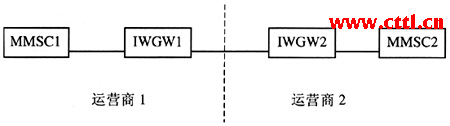

  網(wǎng)間多媒體消息業(yè)務(wù)互通采用的是利用互聯(lián)網(wǎng)關(guān)(IWGW)的方式,網(wǎng)間IWGW互聯(lián)可以由兩個運(yùn)營商的IWGW直接連接,也可以經(jīng)過第三方互聯(lián)網(wǎng)關(guān)轉(zhuǎn)接。IWGW之間采用基于TCP/IP的專線連接方式或互聯(lián)網(wǎng)連接。多媒體消息互通結(jié)構(gòu)如圖1、圖2所示。
圖1 點(diǎn)對點(diǎn)多媒體消息業(yè)務(wù)網(wǎng)間互聯(lián)網(wǎng)絡(luò)結(jié)構(gòu)示意圖
圖2 點(diǎn)對點(diǎn)多媒體消息業(yè)務(wù)網(wǎng)間互聯(lián)網(wǎng)絡(luò)結(jié)構(gòu)示意圖

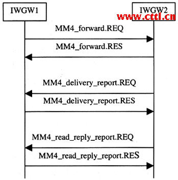

  消息流程如圖3所示。
圖3 消息流程示意圖
  多媒體消息的始發(fā)方互聯(lián)網(wǎng)關(guān)會使用一個包含多媒體消息業(yè)務(wù)控制信息和多媒體消息內(nèi)容的MM4_forward.REQ消息,將網(wǎng)內(nèi)多媒體消息中心轉(zhuǎn)發(fā)過來的多媒體消息路由轉(zhuǎn)發(fā)至接收方互聯(lián)網(wǎng)關(guān)。發(fā)送方互聯(lián)網(wǎng)關(guān)如果請求了響應(yīng)MM4_forward.RES,接收方互聯(lián)網(wǎng)關(guān)將在收到MM4_forward.REQ消息后響應(yīng)一個提供請求狀態(tài)的MM4_forward.RES消息給發(fā)送方互聯(lián)網(wǎng)關(guān)。
  接收方互聯(lián)網(wǎng)關(guān)將MM4_forward.REQ轉(zhuǎn)換成網(wǎng)內(nèi)的消息進(jìn)一步轉(zhuǎn)發(fā)給接收用戶歸屬的多媒體消息中心(MMSC),接收用戶歸屬的多媒體消息中心根據(jù)系統(tǒng)及接收用戶情況返回一個遞送報(bào)告給發(fā)送方,首先轉(zhuǎn)發(fā)至接收方互聯(lián)網(wǎng)關(guān),接收方互聯(lián)網(wǎng)關(guān)在收到遞送報(bào)告后,轉(zhuǎn)換成網(wǎng)間的消息MM4_delivery_report.REQ轉(zhuǎn)發(fā)給多媒體消息發(fā)送方互聯(lián)網(wǎng)關(guān),接收方互聯(lián)網(wǎng)關(guān)如果請求了響應(yīng)MM4_delivery_report.RES,發(fā)送方互聯(lián)網(wǎng)關(guān)將在收到MM4_delivery_report.REQ消息后響應(yīng)一個提供請求狀態(tài)的MM4_delivery_report.RES消息給接收方互聯(lián)網(wǎng)關(guān)。
  如果發(fā)送用戶請求了閱讀報(bào)告,且接收用戶同意發(fā)送閱讀報(bào)告,那么接收用戶提取多媒體消息后會向接收用戶歸屬的多媒體消息中心發(fā)送閱讀報(bào)告請求:同意向發(fā)送用戶返回閱讀報(bào)告。接收用戶歸屬的多媒體消息中心向接收方互聯(lián)網(wǎng)關(guān)轉(zhuǎn)發(fā)多媒體消息閱讀報(bào)告,接收方互聯(lián)網(wǎng)關(guān)在收到閱讀報(bào)告后,轉(zhuǎn)換成網(wǎng)間的消息MM4_read_reply_report.REQ轉(zhuǎn)發(fā)給發(fā)送方互聯(lián)網(wǎng)關(guān),接收方互聯(lián)網(wǎng)關(guān)如果請求了響應(yīng)MM4_read_reply_report.RES消息,發(fā)送方互聯(lián)網(wǎng)關(guān)將在收到MM4_read_reply_report.REQ消息后響應(yīng)一個提供請求狀態(tài)的MM4_read_reply_report.RES消息給接收方互聯(lián)網(wǎng)關(guān)。

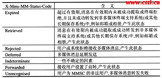

 。2)確定遞送報(bào)告各個狀態(tài)的含義
  在網(wǎng)間業(yè)務(wù)互通中,遞送報(bào)告的狀態(tài)非常重要,因?yàn)椴煌\(yùn)營商間的結(jié)算要依靠遞送報(bào)告的狀態(tài)。在3GPP的協(xié)議規(guī)范中,沒有對遞送報(bào)告的狀態(tài)含義做詳細(xì)的規(guī)定:根據(jù)各個廠家開發(fā)設(shè)備的情況,可擴(kuò)展相應(yīng)的規(guī)定,具體的狀態(tài)含義參見表1。
表1 遞送報(bào)告狀態(tài)含義
