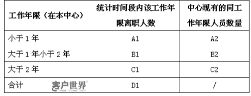

  將呼叫中心的員工按照在本呼叫中心的工作年限進(jìn)行劃分,按照習(xí)慣的界定,在本中心工作年限大于1年的為老員工,工作年限小于1年的為新員工(可根據(jù)自身情況界定新老員工),建議至少包括以下層級(jí):
  計(jì)算統(tǒng)計(jì)時(shí)間段內(nèi),某個(gè)工作年限離職人員總數(shù)占統(tǒng)計(jì)時(shí)間段內(nèi)離職人員總數(shù)的比率。
  例如:(統(tǒng)計(jì)時(shí)間段內(nèi))在中心工作一年以上的離職工作人員總數(shù)占該時(shí)間段內(nèi)離職人員總數(shù)的比率
  通過(guò)公式4的計(jì)算,可以找出每個(gè)時(shí)間段內(nèi)離職人員的主要構(gòu)成,一般來(lái)講,員工的流失是不可避免的,而在中心工作時(shí)間越長(zhǎng)的工作人員離職對(duì)中心的損失會(huì)越大,如果本中心老員工(工作超過(guò)1年的員工)離職比率高于以往的平均值,那管理者應(yīng)該進(jìn)行管理方法的檢討,以查找原因。
  計(jì)算統(tǒng)計(jì)時(shí)間段內(nèi),某個(gè)工作年限離職人員總數(shù)占中心現(xiàn)有同工作年限人員總數(shù)的比例。
  例如:(統(tǒng)計(jì)時(shí)間段內(nèi))在中心工作1年以上的離職人員總數(shù)占中心現(xiàn)有工作滿一年人員總數(shù)的比例
  通過(guò)公式5的計(jì)算結(jié)果,可以觀察統(tǒng)計(jì)時(shí)間段內(nèi)離職的老員工(工作超過(guò)1年的員工)占所有老員工的比例,也就是探討老員工的離職是個(gè)別現(xiàn)象還是具有普遍性。如果從看似個(gè)別現(xiàn)象,但是已經(jīng)連續(xù)幾個(gè)月出現(xiàn)了,那么這種個(gè)別現(xiàn)象存在著普遍化的趨勢(shì),更值得管理人員注意。

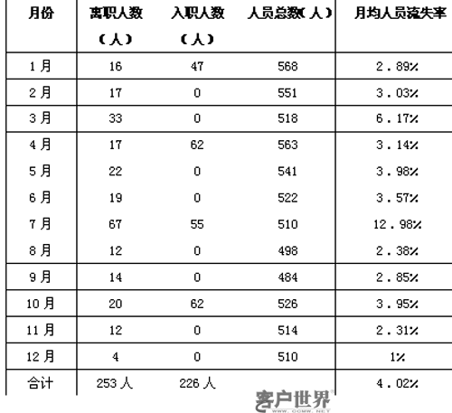

  某呼叫中心到200X年已經(jīng)成立了4年,截至200X年年初共有座席400個(gè),一線工作人員537人(包括班組長(zhǎng)及業(yè)務(wù)主管及后臺(tái)支撐人員),另外高級(jí)管理人員3人。
  表一為該呼叫中心200X年全年的人員變動(dòng)情況表:
  通過(guò)以上數(shù)據(jù)可以總結(jié)如下結(jié)果:
 。1)該呼叫中心200X年的人員總數(shù)變動(dòng)不大,全年的總?cè)藬?shù)只減少了27人,基本保持穩(wěn)定;
 。2)該呼叫中心人力資源計(jì)劃是按照季度制定的;
 。3)一般春節(jié)過(guò)后人員流失率會(huì)有階段性的增大,該呼叫中心已經(jīng)對(duì)此采取了一定的措施,予以彌補(bǔ);
  (4)該呼叫中心對(duì)7月的突發(fā)性人員大幅流失估計(jì)不足,雖然在第四季度的補(bǔ)員上有些調(diào)整,但是效果不大;
 。5)該呼叫中心提供的年人員流失率的數(shù)值是將每月的人員流失率相加再除以12個(gè)月得出的,這個(gè)200X年度的人員流失率4.02%系“偷換概念”得出的結(jié)果。根據(jù)公式1
  計(jì)算200X年度人員流失率應(yīng)該是
  48%這個(gè)數(shù)字遠(yuǎn)遠(yuǎn)超過(guò)了20%這個(gè)極限標(biāo)準(zhǔn)。(不難發(fā)現(xiàn)實(shí)際年度的人員流失率的數(shù)值與每個(gè)月的人員流失率相加的和很相近,這種現(xiàn)象的主要原因是該呼叫中心年初與年末的人員總數(shù)差距不大)
