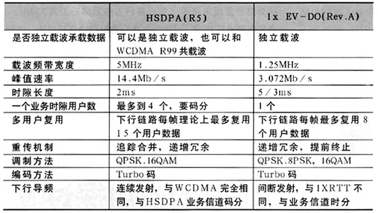

HSDPA是在WCDMA基礎(chǔ)上在下行方向進一步提高頻譜效率,滿足高數(shù)據(jù)速率和高吞吐量的要求。1x EV-DO版本0同樣針對數(shù)據(jù)業(yè)務(wù)進行了改進。HSDPA與1x
EV-DO的最大區(qū)別是前者載波帶寬仍是5MHz,而后者需要在一個獨立的載波1.25MHz上實施。兩者的簡單技術(shù)比較如表1所示。
表1 HSDPA與1x EV-DO的參數(shù)比較
由此可見,兩者在技術(shù)本質(zhì)上有很多一致性。由于HSDPA頻帶寬度大于1x EV-DO,峰值速率更大,單從這方面考慮,在現(xiàn)階段以HSDPA從事手機電視業(yè)務(wù)效果會更好。我們以HSDPA為例,揭示移動網(wǎng)絡(luò)在WCDMA基礎(chǔ)上加載HSDPA時所引起的網(wǎng)絡(luò)性能參數(shù)的變化。

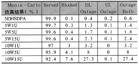

國內(nèi)某家移動運營商以國內(nèi)大城市的密集市區(qū)為范圍做了HSDPA的仿真[2],在WCDMA R99共142個站點的基礎(chǔ)上,給65個均勻分布的站點引入HSDPA。以給定HSDPA占用功率和HSDPA用戶數(shù)作為變量參數(shù),通過參數(shù)調(diào)整觀察網(wǎng)絡(luò)仿真結(jié)果的變化,再通過分析變化規(guī)律,預(yù)測引入手機電視業(yè)務(wù)可能產(chǎn)生的結(jié)果。本次仿真分為七種情況,如表2所示:
3.2 Monte Carlo仿真分析
通過表3可以看出,隨著HSDPA功率分配的增加,網(wǎng)絡(luò)阻塞率和下行鏈路功率過載隨之增加,特別是功率增加到10W時,增加幅度尤為明顯;在一定的HSDPA功率分配前提下,隨著網(wǎng)內(nèi)HSDPA用戶數(shù)的增加,網(wǎng)絡(luò)阻塞率和下行鏈路功率過載隨之增加,特別是用戶數(shù)增加到15人時,增加幅度尤為明顯?梢奌SDPA網(wǎng)絡(luò)性能在一定程度上受限于HSDPA功率分配和網(wǎng)內(nèi)HSDPA用戶數(shù)。

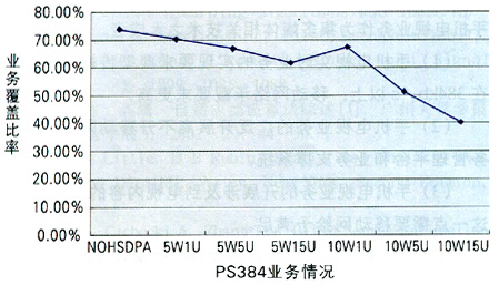

由圖1可知,當(dāng)HSDPA分配功率為5W時,HSDPA對網(wǎng)絡(luò)覆蓋沒有很大影響;當(dāng)它為10W時,如果HSDPA用戶數(shù)不大,影響也有限;但是,當(dāng)它為10W時,如果HSDPA用戶數(shù)持續(xù)增加,則會產(chǎn)生嚴重影響。在下行從NOHSDPA的74%降低到10W15U的40.62%時,PS384業(yè)務(wù)降低了近一半。同時,隨著業(yè)務(wù)速率的提高,網(wǎng)絡(luò)影響越大。另外,在一定的HSDPA功率分配前提下,隨著HSDPA用戶數(shù)的增加,過載率增大,網(wǎng)絡(luò)中高速數(shù)據(jù)業(yè)務(wù)的比例隨之減少,各點上的用戶速率不斷降低;同時,用戶的增多使得各小區(qū)的HSDPA發(fā)射功率不斷增大,導(dǎo)致區(qū)域中間各點的終端接收功率普遍增加。
圖1 業(yè)務(wù)覆蓋預(yù)測

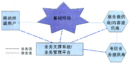

目前,移動網(wǎng)絡(luò)的基本業(yè)務(wù)運行模式包含以下實體,如圖2所示:
圖2 移動網(wǎng)絡(luò)的基本業(yè)務(wù)運行模式
業(yè)務(wù)管理平臺是為運營商提供的可快速啟動各種數(shù)據(jù)業(yè)務(wù)的平臺,具有強大的資源調(diào)度能力。它連接運營商的基礎(chǔ)網(wǎng)絡(luò)和業(yè)務(wù)支撐系統(tǒng)(客服系統(tǒng)、計費系統(tǒng)),為服務(wù)提供商/內(nèi)容提供商們提供各種移動資源(如短信息中心資源、用戶信息資源、語音資源等)、功能資源(如單點認證、計費、漫游控制等)及各種公共的資源引擎(如地理位置、語音交互、推送信息等)。業(yè)務(wù)支撐系統(tǒng)是運營商為了開展業(yè)務(wù)必須建設(shè)的客服系統(tǒng)、營業(yè)系統(tǒng)、計費系統(tǒng)等子系統(tǒng)。圖3是目前常用的綜合短信平臺[3]。

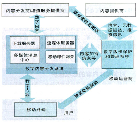

目前,移動網(wǎng)絡(luò)還沒有針對版權(quán)的專門保護。手機電視業(yè)務(wù)的引入會導(dǎo)致:一是內(nèi)容提供商對版權(quán)的要求更高;二是移動運營商從自身網(wǎng)絡(luò)管理和計費管理要求出發(fā),也需要在移動網(wǎng)絡(luò)上加強版權(quán)管理。目前,通信界比較流行一種新的商業(yè)模式[4][5],它由運營商構(gòu)造數(shù)字作品交易系統(tǒng),存儲和管理受版權(quán)保護的內(nèi)容。如圖4所示。
圖4 比較流行的版權(quán)保護商業(yè)模式
版權(quán)技術(shù)就是數(shù)字內(nèi)容版權(quán)管理(DRM)技術(shù),即給數(shù)字內(nèi)容一定的控制和標識,避免其被非法使用、拷貝和盜版,為基于內(nèi)容的各種增值業(yè)務(wù)發(fā)展提供安全保證。目前,數(shù)字版權(quán)管理技術(shù)正由第一代向第二代發(fā)展。DRM1.0技術(shù)主要用于內(nèi)容的保護,DRM2.0主要加強通信保護和密鑰保護,這正是移動網(wǎng)需要的。
DRM2.0標準基于PKI理論,引入了安全信任模型,它與上面的商業(yè)模型相對照。該模型的主要實體是CA、RI和消費終端(移動終端)。如圖5所示,數(shù)字內(nèi)容的分發(fā)系統(tǒng)對應(yīng)模型中的CA,而數(shù)字內(nèi)容版權(quán)保護和管理系統(tǒng)與RI對應(yīng)。多種類型數(shù)字內(nèi)容分發(fā)系統(tǒng)、用戶、內(nèi)容提供商、內(nèi)容分發(fā)商/增值服務(wù)提供商與一個統(tǒng)一獨立的數(shù)字版權(quán)保護和管理系統(tǒng)相連。
