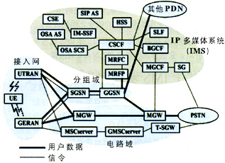

為了在IP平臺上支持豐富的移動(dòng)多媒體業(yè)務(wù),3GPP在R5版本中引入了IMS。IMS基于SIP協(xié)議,疊加在分組交換(PS)域上。圖1是IMS體系結(jié)構(gòu)的示意圖。圖中粗線是用戶平面數(shù)據(jù)通道,細(xì)線是信令傳輸通道,可見其體系架構(gòu)采用的是控制與承載相分離的方式。IMS主要作為信令處理子系統(tǒng),用戶平面的多媒體數(shù)據(jù)由PS域的GSN通道承載。下面按照IMS的主要功能介紹相關(guān)功能實(shí)體。

呼叫會話控制功能(CSCF)是IMS的核心功能實(shí)體,主要功能是實(shí)現(xiàn)IMS域的呼叫和會話控制。IMS中定義了三種CSCF:
(1)代理CSCF(P-CSCF):位于訪問網(wǎng)絡(luò)中,是SIP用戶接入IMS的入口點(diǎn)。主要負(fù)責(zé)受理SIP用戶接入,SIP消息的轉(zhuǎn)發(fā)、完整性保護(hù)和壓縮處理。P-CSCF中的PDF(策略判決功能)模塊負(fù)責(zé)對多媒體業(yè)務(wù)的QoS要求進(jìn)行策略判決。P-CSCF也可用來提供緊急業(yè)務(wù)的本地控制。
(2)查詢CSCF(I-CSCF):位于歸屬網(wǎng)絡(luò)中,是SIP消息進(jìn)入歸屬IMS網(wǎng)絡(luò)的入口點(diǎn)。主要負(fù)責(zé)查詢HSS來為用戶選擇S-CSCF,并將SIP消息發(fā)到該S-CSCF;作為外部網(wǎng)絡(luò)到IMS歸屬網(wǎng)絡(luò)的網(wǎng)關(guān),支持防火墻功能,并具有隱藏歸屬網(wǎng)絡(luò)拓?fù)涞墓δ埽瑥亩试S各運(yùn)營商IMS網(wǎng)絡(luò)保持配置獨(dú)立安全。
(3)服務(wù)CSCF(S-CSCF):位于歸屬網(wǎng)絡(luò)中,根據(jù)需要可設(shè)置多個(gè)。主要功能是接受用戶注冊,從歸屬地用戶服務(wù)器(HSS)下載并臨時(shí)存儲用戶相關(guān)數(shù)據(jù);重定向路由,進(jìn)行呼叫會話控制;觸發(fā)用戶簽約業(yè)務(wù),協(xié)同業(yè)務(wù)平臺進(jìn)行業(yè)務(wù)支持等。
圖1 IMS網(wǎng)絡(luò)結(jié)構(gòu)示意圖
2.用戶信息和業(yè)務(wù)提供相關(guān)實(shí)體
(1)歸屬地用戶服務(wù)器(HSS):存儲用戶簽約信息和位置信息的用戶數(shù)據(jù)庫系統(tǒng),由歸屬位置寄存器(HLR)演變而成。
(2)簽約位置功能(SLF):IMS網(wǎng)絡(luò)中可能有多個(gè)HSS,在SIP注冊或會話建立過程中,CSCF可通過查詢SLF來找到存儲相應(yīng)用戶信息的HSS。SLF在單一的HSS環(huán)境中并不需要。
(3)三種業(yè)務(wù)提供相關(guān)的功能實(shí)體:分別是SIP應(yīng)用服務(wù)器(SIP AS)、IP多媒體業(yè)務(wù)轉(zhuǎn)換功能(IM-SSF)和OSA業(yè)務(wù)能力服務(wù)器(OSA-SCS),分別用來支持運(yùn)營商IMS網(wǎng)絡(luò)直接提供的SIP業(yè)務(wù)、CAMEL業(yè)務(wù)環(huán)境(CSE)提供的傳統(tǒng)移動(dòng)智能網(wǎng)業(yè)務(wù)和第三方提供的業(yè)務(wù)。
3.媒體資源相關(guān)功能實(shí)體
(1)媒體資源功能控制部分(MRFC):根據(jù)CSCF的要求,通過H.248協(xié)議控制MRFP完成相應(yīng)的媒體資源處理。
(2)媒體資源功能處理部分(MRFP):根據(jù)MRFC的控制提供媒體相關(guān)的服務(wù),包括多方會議、語音提示、鈴聲、語音識別、語音合成等。
4.與PSTN/電路交換(CS)域互通相關(guān)功能實(shí)體
(1)IMS媒體網(wǎng)關(guān)(IMS-MGW):負(fù)責(zé)IMS與PSTN/CS域之間的媒體流互通,即IP媒體流與PCM媒體流之間的編解碼轉(zhuǎn)換;并在MGCF的控制下完成呼叫的接續(xù)。
(2)媒體網(wǎng)關(guān)控制功能(MGCF):采用H.248協(xié)議控制MGW進(jìn)行呼叫會話接續(xù);與CSCF通信;并提供應(yīng)用層上的信令轉(zhuǎn)換,即SIP信令和ISUP(ISDN用戶部分)信令之間的轉(zhuǎn)換。
(3)信令網(wǎng)關(guān)(SGW):提供傳輸層上的信令轉(zhuǎn)換,即基于IP承載的信令和基于SS7的信令之間的轉(zhuǎn)換。
(4)邊界網(wǎng)關(guān)控制功能(BGCF):是IMS域與外部網(wǎng)絡(luò)的分界點(diǎn),它選擇在何處與PSTN/CS域互聯(lián)。

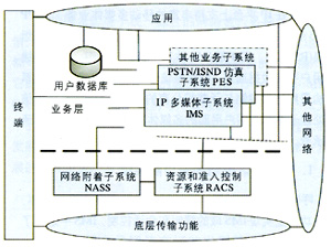

基于IMS的NGN融合架構(gòu)采用面向子系統(tǒng)的網(wǎng)絡(luò)結(jié)構(gòu)。這樣的網(wǎng)絡(luò)架構(gòu)非常靈活方便,一方面可以方便地直接引入和修改其他標(biāo)準(zhǔn)組織定義的子系統(tǒng),另一方面將來如果有新的業(yè)務(wù)類別需求時(shí),定義添加一個(gè)新的子系統(tǒng)即可,對已有的子系統(tǒng)影響很小。
基于IMS的NGN融合架構(gòu)主要分為業(yè)務(wù)層和傳送層,如圖2所示。
圖2 基于IMS的NGN融合架構(gòu)
1.業(yè)務(wù)層
目前業(yè)務(wù)層主要包括以下部件:
- 核心IP多媒體子系統(tǒng)(IMS):該子系統(tǒng)參考繼承了3GPP的IMS規(guī)范,提供基于SIP的IP多媒體業(yè)務(wù),如VoIP話音、即時(shí)信息、呈現(xiàn)(Presence)、視頻會議、白板/應(yīng)用共享,以及Push-to-X業(yè)務(wù)(Push-to-Talk,Push-to-Media)等。
- PSTN/ISDN仿真子系統(tǒng)(PES):為經(jīng)過網(wǎng)關(guān)連接到IP網(wǎng)的傳統(tǒng)電話終端仿真PSTN/ISDN網(wǎng)絡(luò),保證傳統(tǒng)PSTN/ISDN業(yè)務(wù)的可用性和一致性,使得終端用戶不會意識到其實(shí)并沒有連接到PSTN/ISDN網(wǎng)絡(luò)。
- 其他業(yè)務(wù)子系統(tǒng)。計(jì)劃將來根據(jù)新業(yè)務(wù)的需求定義添加新的業(yè)務(wù)子系統(tǒng),例如流媒體子系統(tǒng)(提供基于RTSP的流媒體業(yè)務(wù),如視頻點(diǎn)播、遠(yuǎn)程教學(xué)等),內(nèi)容廣播子系統(tǒng)(向一群終端提供多媒體內(nèi)容廣播服務(wù),如TV頻道等)等。
- 公用部件,例如計(jì)費(fèi)功能、用戶業(yè)務(wù)信息管理、安全管理和路由數(shù)據(jù)庫(如ENUM)等。
值得注意的是,上述網(wǎng)絡(luò)架構(gòu)和相關(guān)子系統(tǒng)都是邏輯上的功能結(jié)構(gòu)。每個(gè)子系統(tǒng)包括一系列功能實(shí)體和相關(guān)接口。實(shí)際應(yīng)用中,可根據(jù)商業(yè)模型環(huán)境和支持的業(yè)務(wù)能力在物理實(shí)體上組合復(fù)用這些功能實(shí)體。例如PES與IMS在邏輯上是分離的,前者基于H.248和SIP-I,而后者基于純SIP。但由于PES和IMS的大部分功能實(shí)體一致(除了接入網(wǎng)關(guān)控制功能AGCF為PES專用外),所以物理實(shí)體上可能共享一個(gè)通用的網(wǎng)絡(luò)結(jié)構(gòu)。
2.傳送層
傳送層在網(wǎng)絡(luò)附著子系統(tǒng)和資源準(zhǔn)入控制子系統(tǒng)的控制下,向NGN終端提供IP連接性,這些子系統(tǒng)可以隱藏接入網(wǎng)和核心網(wǎng)中IP層下使用的傳送技術(shù)。傳送層的控制功能主要包括以下子系統(tǒng):
- 網(wǎng)絡(luò)附著子系統(tǒng)(NASS):提供IP地址分配(如利用DHCP),IP層的鑒權(quán),根據(jù)用戶業(yè)務(wù)檔案(Profile)進(jìn)行網(wǎng)絡(luò)接入授權(quán)和接入網(wǎng)配置,負(fù)責(zé)發(fā)生在IP層的位置管理。
- 資源和準(zhǔn)入控制子系統(tǒng)(RACS):提供準(zhǔn)入控制和網(wǎng)關(guān)控制功能。準(zhǔn)入控制即根據(jù)用戶業(yè)務(wù)檔案(Profile)、運(yùn)營商的本地策略和可用資源決定是否允許用戶接入,并保證其QoS預(yù)留資源。網(wǎng)關(guān)控制包括網(wǎng)絡(luò)地址和端口轉(zhuǎn)換(NAPT)、區(qū)分業(yè)務(wù)碼點(diǎn)(DSCP)標(biāo)記等。
