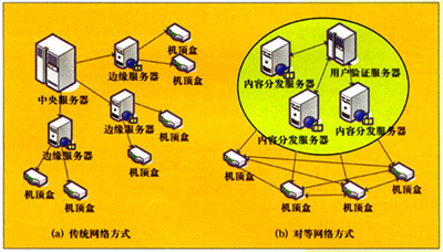

圖1 IPTV中傳統(tǒng)網(wǎng)絡(luò)與對等網(wǎng)絡(luò)的結(jié)構(gòu)對比
在基于對等網(wǎng)絡(luò)的IPTV系統(tǒng)中采用集中式結(jié)構(gòu),系統(tǒng)中應(yīng)存在少量的中央服務(wù)器,這些服務(wù)器除了保存節(jié)目內(nèi)容資源外,還要保存當前的節(jié)目單信息和正在收看節(jié)目的客戶端信息。當用戶請求收看某一節(jié)目時,服務(wù)器將返回正在收看該節(jié)目的用戶,這里服務(wù)器可以根據(jù)請求來源的路由信息,在所有收看該節(jié)目的用戶中挑選與請求用戶最接近的,也就是連通性最好的用戶信息進行返回。用戶收到服務(wù)器返回的地址信息后,即開始與正在收看的用戶進行連接,獲取節(jié)目內(nèi)容。
在這種對等網(wǎng)絡(luò)中,內(nèi)容服務(wù)器只需進行少量的內(nèi)容分發(fā),甚至對某些熱門節(jié)目只進行一路分發(fā),即可滿足大量的用戶收看需求。與傳統(tǒng)的節(jié)目分發(fā)方式相比,既不需要復(fù)雜的調(diào)度算法,也不用承擔(dān)上千甚至上萬的媒體傳輸連接,壓力可以說極大降低,而用戶的服務(wù)質(zhì)量并不會因此降低。相反,對某些熱門節(jié)目會因為收看人數(shù)眾多,數(shù)據(jù)來源穩(wěn)定,而享受更好的服務(wù)質(zhì)量。
在傳統(tǒng)的網(wǎng)絡(luò)中,當某一臺服務(wù)器發(fā)生故障,可能會影響一部分用戶的收看,用戶需要到更遠的服務(wù)器上去接收節(jié)目內(nèi)容,這樣網(wǎng)絡(luò)速度會變慢,這又同時加重了這臺服務(wù)器的負擔(dān),即增加了該服務(wù)器出現(xiàn)故障的風(fēng)險,有可能造成連鎖故障效應(yīng)。如果為了避免這種情況,把用戶限制在某一區(qū)域內(nèi),則這部分用戶在故障時無法接受服務(wù)。然而,采用對等網(wǎng)絡(luò)方式時,由于把服務(wù)器的絕大部分負擔(dān)分散并轉(zhuǎn)移到了所有的用戶端,服務(wù)器出現(xiàn)故障的概率大幅下降,而且即使某臺服務(wù)器出現(xiàn)故障,只要網(wǎng)絡(luò)中仍有其他分發(fā)該服務(wù)器上內(nèi)容的其他服務(wù)器,即只要網(wǎng)絡(luò)中仍存在該內(nèi)容的源,用戶就能收看到該節(jié)目,并不受出故障服務(wù)器的影響。因為在對等網(wǎng)絡(luò)中,所有的節(jié)點既是終端用戶,又是服務(wù)器,某一節(jié)目的服務(wù)是由許多同時收看該節(jié)目的用戶共同提供的。這使系統(tǒng)具有了一種軟容量的特性,即與傳統(tǒng)電視網(wǎng)絡(luò)所能服務(wù)的最大用戶數(shù)固定不同,基于對等網(wǎng)絡(luò)的IPTV系統(tǒng),其最大容量并不固定,而且用戶數(shù)越多,其服務(wù)質(zhì)量越好,用戶數(shù)量增加并不需要增加服務(wù)器端的投入。
