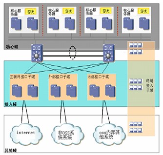

  3. 合理的安全域劃分
    OSS管理者在保證及時(shí)準(zhǔn)確的提供信息服務(wù)的基礎(chǔ)上,應(yīng)該按不同的安全級(jí)別研究對(duì)安全域進(jìn)行劃分,確認(rèn)那些為核心子域,那些為接入域,那些為其他域。通過(guò)對(duì)不同的安全域進(jìn)行不同的安全策略劃分,保證如上的安全域所享受的安全級(jí)別是不同的。圖1顯示,核心域、接入域和其他域是第次接入的,向下訪問(wèn)可以透明傳輸,而向上的訪問(wèn)就必須設(shè)定相應(yīng)的訪問(wèn)控制。
