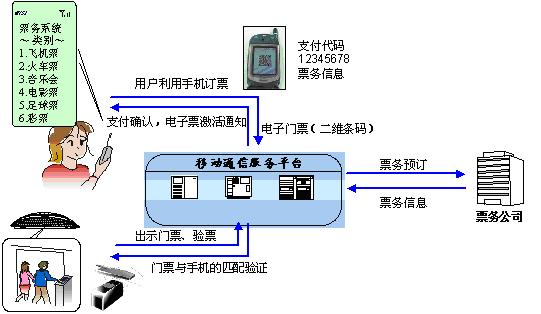

  何謂手機條碼?手機條碼是以手機短信的方式將條碼發(fā)送到手機上并顯示在手機液晶屏幕上的條碼新形式。這是一種快速便捷的以確認使用者身份為目的的無紙化掃描新形式,通過條碼閱讀設備對手機條碼的閱讀來獲取相應的信息,從而方便的確認使用者的身份。它可以被廣泛應用于網(wǎng)絡購物、電子票據(jù)、會員卡、電子支付等領(lǐng)域,為這些領(lǐng)域健康快速的成長和發(fā)展提供了新的推進作用。鑒于信息量在此類應用中有比較大的需求,故現(xiàn)在此項目中用的是二維條碼,且以QR,DataMatrix居多。項目實施過程中涉及到的硬件設備包括手機(需要支持WAP服務)和手機條碼閱讀器。手機通過訪問移動通訊平臺,獲取電子門票信息,同時移動通訊平臺根據(jù)手機驗證信息反饋給手機一個電子二維條碼。當觀眾觀看電影時,在檢票處出示手機上的二維條碼,系統(tǒng)通過條碼閱讀器識讀條碼信息并對信息進行驗證,驗證通過后系統(tǒng)將從手機賬戶上自動扣取相關(guān)費用。利用手機條碼實現(xiàn)對大型活動門票的管理,將使票務系統(tǒng)得到安全保障,同時也會提高極大的提高票務管理工作的效率,降低票務成本,提升客戶服務質(zhì)量。

系統(tǒng)功能流程圖

  系統(tǒng)應用過程中需要注意的要點是:手機條碼門票的可靠性。以上已經(jīng)談到,對于任何一個持票人所持有的“門票”的票內(nèi)信息,包括活動名稱、時間、場次、座位、張數(shù)等,都具有唯一性。因此,無論手機持有者是利用短信轉(zhuǎn)發(fā)的功能還是其他的方式去復制,都無法改變二維條碼中的特征信息。因此對“門票”復制沒有任何意義。
  唯一必須防止的是,造假者具有生成二維條碼的能力。對于掌握各種二維條碼的生成源程序的廠家來說,可以在生成手機條碼的過成中采用二維條碼內(nèi)部的加密,保證“門票”上的二維條碼具有防止制作的充分可靠性。另外,為進一步保證手機條碼門票使用的安全性,我們可以在第一次顯示二維條形碼時,將手機ID發(fā)送至票務機構(gòu)指定服務商。之后每次使用時,再將這一數(shù)據(jù)與入場手機的ID相對照,不管相符與否,均可由系統(tǒng)發(fā)回一個確認短信,以此判斷欲入場者是否非法持有和使用該“門票”。
