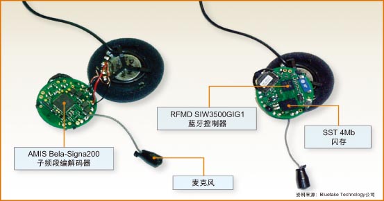

  除了終端用戶問題外,Bluetake的設計還是相當簡單和優(yōu)秀的。元件數(shù)量很少,這在很大程度上要歸功于RFMD藍牙控制器芯片的使用。由于這個耳機是第二代產(chǎn)品,設計師已經(jīng)經(jīng)受和解決了最初設計中遇到的一些問題。特別是麥克風很好地隱藏在這個工業(yè)化的設計中,這是很有挑戰(zhàn)性的,因為麥克風的位置與揚聲器只有10mm的距離。
  大小為6×6mm的藍牙控制器SIW3500GIG1最早是由SiliconWave公司開發(fā)的,后來該公司被RFMD收購了。該芯片是一個集完整的藍牙射頻和基帶功能于一身的器件。采用0.18微米工藝的這款射頻芯片符合藍牙2.0標準,內置一個嵌入式ARM內核和嵌入式ROM和RAM。
圖:iPhono mini使用了RFMD公司的藍牙控制器
  SIW3500GIG1可以處理包含人機界面在內所有上層和下層堆棧的藍牙交互指令;還可運行免提算法,包括音頻/視頻遙控和高級音頻分配(A2DP)協(xié)議規(guī)范。另外還有一個來自AMIS公司的輔助芯片Bela-Signa200。該芯片采用MLF封裝,提供A2DP規(guī)范要求的子頻段編解碼器解碼功能,還能運行某些音頻增強算法。

  耳機的藍牙控制器需要與外接的SST公司4Mb閃存器件通信。該存儲器主要存儲上層堆棧和協(xié)議。幾乎任何通用閃存器件都可能被用過。“我們必須挨個支持各種閃存,因為許多閃存具有不同的扇區(qū)大小和寫入擦除要求!盧FMD公司無線個人區(qū)域網(wǎng)絡部總經(jīng)理Dave Favreau說,“任何時間只要一有新的閃存上市,我們就會研究是否已經(jīng)支持這種閃存,如果還不支持,我們還需要做哪些工作。”
  之所以選擇SST閃存,是因為它是少數(shù)幾種支持1.8V電壓的器件。1.8V器件有助于減少整個系統(tǒng)的功耗。iPhono mini耳機還使用了RFMD公司的嵌入式線性降壓穩(wěn)壓器。Bluetake設計師本來還想讓系統(tǒng)可以工作在外部開關電源模式以節(jié)省更多的功耗,但基于成本的考慮最終放棄了這種做法。

  iPhono mini是真正突破體積極限的優(yōu)秀設計范例。其片狀天線(頂部有個點的藍色部件)位于接地金屬面的5到7mm范圍內。大多數(shù)有經(jīng)驗的設計師都認為這一距離太近了。此外,iPhono mini的設計表明節(jié)省成本放在了開發(fā)人員考慮的優(yōu)先級列表的首位。
