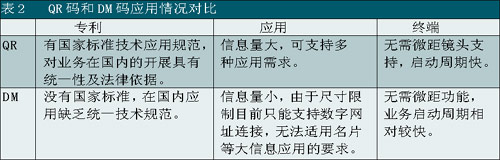

  信息容量的不同,直接決定了QR碼和DM碼在應(yīng)用上的區(qū)別。DM的信息容量瓶頸,導(dǎo)致了其應(yīng)用主要局限在上網(wǎng)鏈接方面,而中國移動目前主推的五大應(yīng)用——名片、上網(wǎng)、郵件、文本、短信,QR碼都能夠?qū)崿F(xiàn)。
以名片為例。一張名片,在文字信息旁邊,印上一個集成信息的QR碼。用有攝像頭的手機輕輕一拍,大量信息就采集到手機上。鏡頭前是手機條碼,而手機中顯示的是文本,存儲起來非常方便。而DM碼則無法實現(xiàn)這種大信息量的應(yīng)用。對于未來信息量更加豐富的3G時代,應(yīng)用QR碼無疑具有更多優(yōu)勢。
3.適用終端
  當(dāng)然,這種全新的技術(shù)并非所有的手機都能夠使用。QR與DM兩種碼制,實際上是一種圖像識別系統(tǒng)的應(yīng)用,在終端而言,對硬件有一定要求。
  DM碼對于使用手機最基本的要求是:有30萬像素鏡頭,支持GPRS上網(wǎng)。另外,DM碼還要求有智能操作系統(tǒng),包括Symbian S60、Windows mobile 5.0、Linux等智能操作系統(tǒng)。目前市場上的手機機型,據(jù)不完全統(tǒng)計有26款適用。
  而QR碼對手機的要求則更為苛刻。不但要求有智能操作系統(tǒng)、30萬手機攝像鏡頭、支持GPRS上網(wǎng)應(yīng)用,而且要求有微距鏡頭的支持。目前市場上的機型,僅有幾款使用。但是據(jù)傳,最近意銳新創(chuàng)公司在技術(shù)上又有新的突破,開發(fā)出了適用于一般鏡頭的QR碼版本。因此,目前在手機市場上的適用機型,與DM相差無幾。
表2是兩種編碼在應(yīng)用上的比較。
