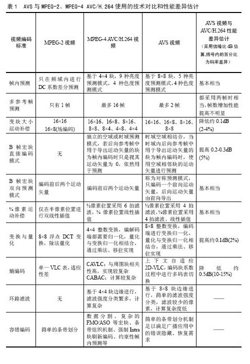

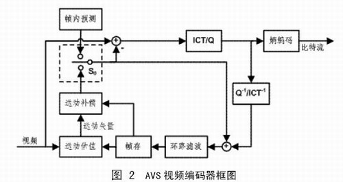

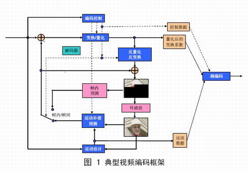

  AVS視頻與MPEG標準都采用混合編碼框架(見圖1),包括變換、量化、熵編碼、幀內(nèi)預測、幀間預測、環(huán)路濾波等技術模塊,這是當前主流的技術路線。AVS的主要創(chuàng)新在于提出了一批具體的優(yōu)化技術,在較低的復雜度下實現(xiàn)了與國際標準相當?shù)募夹g性能,但并未使用國際標準背后的大量復雜的專利。AVS-視頻當中具有特征性的核心技術包括:8x8整數(shù)變換、量化、幀內(nèi)預測、1/4精度像素插值、特殊的幀間預測運動補償、二維熵編碼、去塊效應環(huán)內(nèi)濾波等。
  AVS視頻標準定義了I幀、P幀和B幀三種不同類型的圖像,I幀中的宏塊只進行幀內(nèi)預測,P幀和B幀的宏塊則需要進行幀內(nèi)預測或幀間預測,圖中S0是預測模式選擇開關。預測殘差進行8×8整數(shù)變換(ICT)和量化,然后對量化系數(shù)進行zig-zag掃描(隔行編碼塊使用另一種掃描方式),得到一維排列的量化系數(shù),最后對量化系數(shù)進行熵編碼。AVS視頻標準的變換和量化只需要加減法和移位操作,用16位精度即可完成。
  AVS視頻標準使用環(huán)路濾波器對重建圖像濾波,一方面可以消除方塊效應,改善重建圖像的主觀質(zhì)量;另一方面能夠提高編碼效率。濾波強度可以自適應調(diào)整。
  AVS標準支持多種視頻業(yè)務,考慮到不同業(yè)務之間的互操作性,AVS標準定義了檔次(profile)和級別(level)。檔次是AVS定義的語法、語義及算法的子集;級別是在某一檔次下對語法元素和語法元素參數(shù)值的限定集合。為了滿足高清晰度/標準清晰度數(shù)字電視廣播、數(shù)字存儲媒體等業(yè)務的需要,AVS視頻標準定義了基準檔次(Jizhun profile)和4個級別(4.0、4.2、6.0和6.2),支持的最大圖像分辨率從720×576到1920×1080,最大比特率從10 Mbit/s到30 Mbit/s。

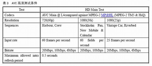

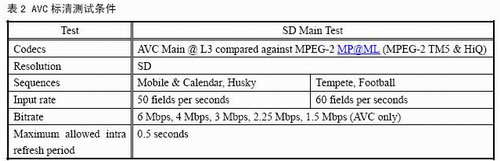

  本次測試標準清晰度(SD)和高清晰度(HD)采用的測試條件(視頻序列和碼率)
  如下表

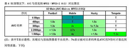

  由表可以看出,12個可比項中有8個的N大于等于1.5,有3個大于等于2,有一個等于4。

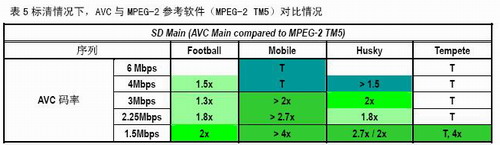

  由表可以看出,AVC與MPEG-2參考軟件比,12個可比項中有9個的N大于等于1.8,有2個大于等于4。

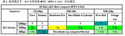

  由表可以看出,AVC與優(yōu)化的MPEG-2高清編碼器比,9個可比項中有7個的N大于等于1.7,有3個大于等于2,有一個等于3.3。

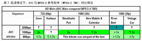

  由表可以看出,AVC與MPEG-2參考軟件比,9個可比項中有8個的N大于等于1.7,有4個大于等于2。

  考慮到目前使用MPEG-2標準實施高清電視廣播時,一般使用20Mbps的碼率,使用MPEG-2標準實施標清電視廣播時,一般使用5-6Mbps的碼率,對照本次測試結(jié)果可以得知,AVS碼率為現(xiàn)行MPEG-2標準的一半時,無論是標準清晰度還是高清晰度,編碼質(zhì)量都達到優(yōu)秀。碼率不到其三分之一時,也達到良好到優(yōu)秀。因此相比于MPEG-2視頻編碼效率高2~3倍的前提下,AVS視頻質(zhì)量已完全達到了大范圍應用所需的“良好”要求。對比MPEG標準組織對MPEG-4 AVC/H.264的測試報告,AVS在編碼效率上與其處于同等技術水平。

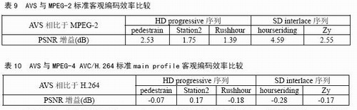

  對視頻編碼標準進行客觀評價的常用方法是峰值信噪比PSNR。表9、表10分別給出了AVS與MPEG-2標準以及AVS與MPEG-4 AVC/H.264標準main profile的客觀編碼性能。結(jié)果為相同碼率條件下峰值信噪比PSNR的增益。可以看出,AVS相對于MPEG-2標準編碼效率平均提高2.56dB,相比于H.264標準編碼效率略低,平均有0.11dB的損失。

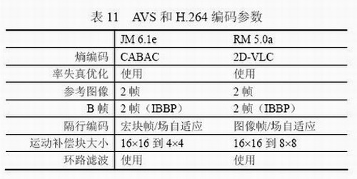

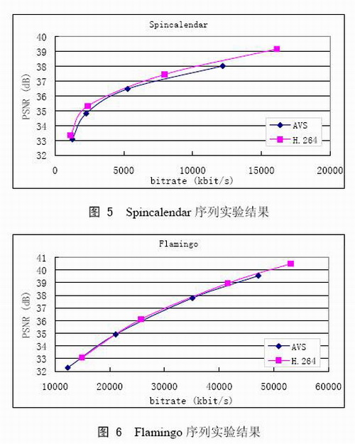

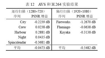

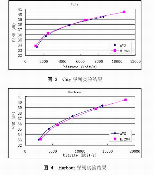

  下面是另一組視頻序列的AVS和H.264的性能比較實驗結(jié)果。實驗使用的AVS視頻編碼器是RM 5.0a,H.264編碼器是JM 6.1e。實驗序列包括720p和1080i序列。編碼參數(shù)見表4。表11-12給出了AVS視頻標準相對H.264在PSNR上的增益。圖5到圖6給出了PSNR曲線。
  從上面的數(shù)據(jù)可以看出,在逐行編碼方面,AVS視頻標準的性能與H.264基本一致;在隔行編碼方面,由于AVS視頻標準目前只支持圖像級幀/場自適應編碼,平均有0.5dB的性能差距。

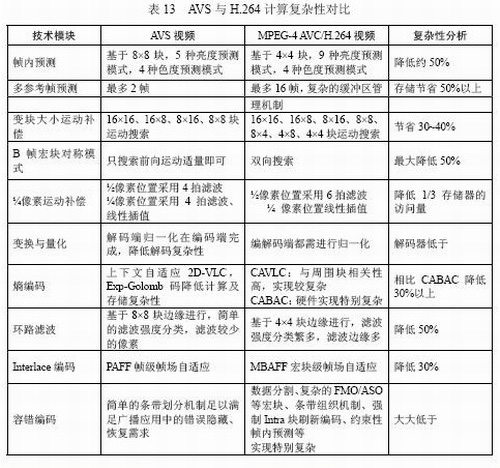

  表13對AVS與H.264的計算實現(xiàn)復雜性進行扼要對比,大致估算,AVS解碼復雜度相當于H.264的30%,AVS編碼復雜度相當于H.264的70%。
