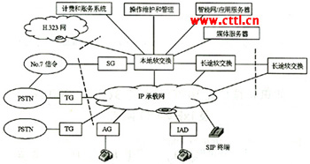

(1)設(shè)備組網(wǎng)結(jié)構(gòu)
軟交換組網(wǎng)設(shè)備主要包括:軟交換設(shè)備(Softswitch)、信令網(wǎng)關(guān)(SignalingGateway)、應(yīng)用服務(wù)器(ApplicationServer)、媒體服務(wù)器(MediaServer)、綜合接入媒體網(wǎng)關(guān)(Integrated
Access Media Gateway)、中繼媒體網(wǎng)關(guān)(Trunk Media Gateway)、綜合接入設(shè)備(IAD)等。圖1所示為軟交換系統(tǒng)測試邏輯組網(wǎng)圖。
圖1 軟交換系統(tǒng)測試邏輯組網(wǎng)圖
