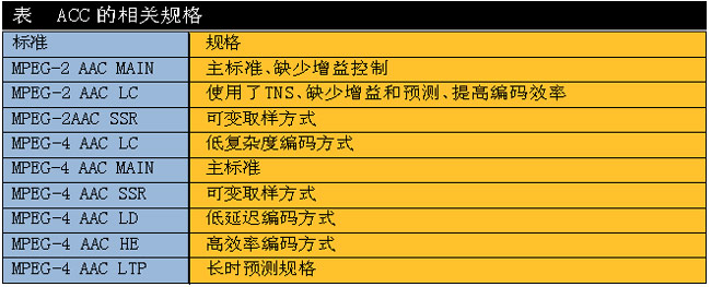

  目前國際上對音頻處理技術上標準較多,在對下一代實時交互音頻處理上可以采用MPEG-1 Layer 2或AAC系列音頻,對選用標準的原則是,音頻頻響范圍要達到22kHz,這樣就幾乎可以覆蓋了人耳聽覺的全部范圍,甚至在高頻方面還有所超越,能夠使現(xiàn)場音頻得到真實自然的還原,并且在還原時可以采用雙聲道立體聲回放,使整個視頻通信的聲音有更強的臨近感,達到CD級音質。同時在對鏈路帶寬的適應和編解碼效率上達到最佳。附表列出了AAC的9種規(guī)格。
  可以看到,我們在對寬頻音頻的支持上可以選擇MPEG-1 Layer 2或AAC系列標準,而AAC的每種格式均有各自的特點。從總體來說,為用戶提供CD級的寬頻音頻是新一代高清晰視頻會議系統(tǒng)所追求的方向。
