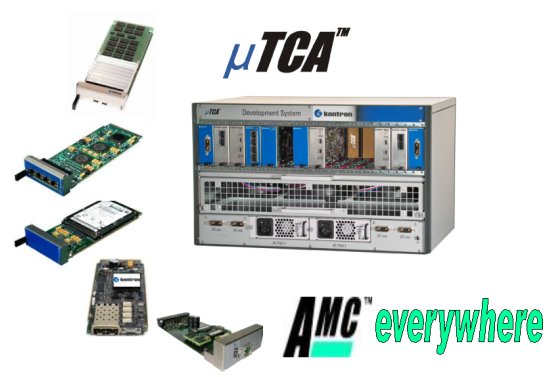

第一套遵循新頒布的標(biāo)準(zhǔn),并可用于演示與評(píng)估的mTCA系統(tǒng)已經(jīng)誕生了,圖4所示是其樣機(jī) 。mTCA依賴于AMC模塊,并反過來促進(jìn)這種緊湊、靈活的模塊得以應(yīng)用。今天,業(yè)界主要廠商已經(jīng)在為mTCA
系統(tǒng)評(píng)估提供相應(yīng)的AMC模塊。

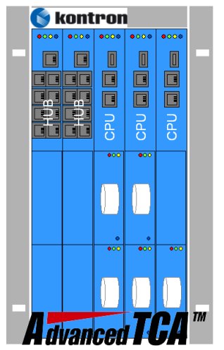

圖5 ATCA樣機(jī)配置示意圖
圖5所示的是一個(gè)緊湊型ATCA系統(tǒng),標(biāo)準(zhǔn)機(jī)箱可支持多達(dá)16槽的完整系統(tǒng),而這個(gè)精簡系統(tǒng)縮減了槽位,但可提供更高的ATCA載板間互連能力,這是因?yàn)榫o湊型的ATCA系統(tǒng)可以將更多的背板空間用于板間互連。
圖中ATCA系統(tǒng)適用于高性能呼叫服務(wù)器、IMS服務(wù)器及應(yīng)用服務(wù)器。除了緊湊的機(jī)箱結(jié)構(gòu),它還可以使用AMC模塊,如用存儲(chǔ)模塊擴(kuò)展存儲(chǔ)能力,用DSP模塊處理媒體流。

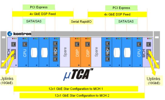

mTCA 延襲了ATCA的設(shè)計(jì)原則。大量的AMC組件給緊湊的mTCA系統(tǒng)帶來了許多靈活性,但是在系統(tǒng)設(shè)計(jì)時(shí)也需注意一些個(gè)性化的需求,并與背板與MCH保持一致。圖6是一個(gè)支持全冗余的mTCA系統(tǒng)。
MCH是mTCA中的交換模塊,但是由于mTCA對(duì)緊湊性的要求,在MCH上集成更多的功能,如系統(tǒng)管理與對(duì)其它AMC模塊的維護(hù)功能。MCH可向每個(gè)AMC模塊提供1GbE的基本互連,并可采用其它互連技術(shù)實(shí)現(xiàn)高容量的AMC互連與系統(tǒng)上連。
圖6 mTCA配置示意圖
mTCA的互連技術(shù)包括GbE,、PCI-Express、SATA/SAS, Fibre Channel 與Serial
Rapid IO,這些技術(shù)的實(shí)現(xiàn)都需要MCH與背板的配合。同時(shí),mTCA支持全冗余配置,其冗余、大容量互連與高吞吐能力是其它技術(shù)不能匹敵的。mTCA是滿足電信級(jí)需求的緊湊型設(shè)計(jì)。
圖中樣機(jī)的配置是一個(gè)具有高互連容量的全冗余系統(tǒng),支持多種不同的傳輸機(jī)制,實(shí)現(xiàn)了與外部系統(tǒng)高性能上連及通過雙星拓?fù)浣Y(jié)構(gòu)連接AMC模塊;SAS/SATA接口連接存儲(chǔ)設(shè)備;PCI-Express連接I/O設(shè)備與CPU板。同時(shí),還可以通過串行快速I/O提供DSP模塊間高速互連。
