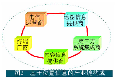

  我們可以看到,移動運營商提供的基于位置信息的業(yè)務(wù)涉及從安全業(yè)務(wù)到付賬、信息追蹤、導航以及數(shù)據(jù)/視頻集成應(yīng)用等諸多方面。目前我們已經(jīng)能夠看到這些業(yè)務(wù)形式,但是 ,卻沒有一種業(yè)務(wù)被廣大人群使用。這是由于基于位置信息的業(yè)務(wù)需要取得大量的應(yīng)用層面相關(guān)的信息,進而形成有特色的應(yīng)用;谖恢眯畔⒌臉I(yè)務(wù)和應(yīng)用涉及的角色比較多,所以為了有效地開展這類業(yè)務(wù),必須清晰地認識其價值鏈的構(gòu)成,只有這樣,運營商才能有一個清晰的定位,內(nèi)容開發(fā)和提供商才能獲得事半功倍的結(jié)果,價值鏈才能健康地發(fā)展和成長。從業(yè)務(wù)提供的角度,在基于位置信息的業(yè)務(wù)環(huán)境中其產(chǎn)業(yè)鏈的組成如圖2所示。
  圖2中包括內(nèi)容信息提供商、終端廠商、運營商、地圖信息提供商以及第三方的系統(tǒng)集成商。

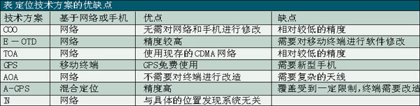

  基于移動終端的定位技術(shù)包括全球定位系統(tǒng)——GPS、基于移動終端信號發(fā)送和接收的時戳或角度的技術(shù)——E-OTD(增強觀測時間差分)/TOA(到達時間),以及來源蜂窩小區(qū)——COO技術(shù)(還有所謂的輔助GPS—A-GPS技術(shù)作為對COO技術(shù)的補充)。
  1.GPS技術(shù)
  需要附加裝置或者對移動終端進行修改。需要在移動終端內(nèi)部添加GPS 接收機模塊,并將普通移動終端的天線換成能夠接收GPS 信號的多用途天線,移動終端接收GPS 數(shù)據(jù)進行計算,確定移動臺的位置信息(包括經(jīng)緯度、速度、時間等參數(shù))并將結(jié)果傳遞給移動網(wǎng)絡(luò)。
  這種方法的主動權(quán)取決于移動終端,需要對移動終端的軟硬件進行改造和升級。
  2.E-OTD技術(shù)
  需要對網(wǎng)絡(luò)和移動終端進行適當?shù)男薷摹?E-OTD是通過放置位置參考點實現(xiàn)的,這些參考點分布在較廣區(qū)域內(nèi)的諸多站點上,作為位置測量單元覆蓋無線網(wǎng)絡(luò)。每個參考點都有一個精確的定時源,當具有E-OTD功能的移動終端和位置測量單元接收到來自至少3個基站的信號時,從每個基站到達移動終端和位置測量單元的時間差將被計算以產(chǎn)生幾組交叉雙曲線,并由此估計出移動終端的位置。該技術(shù)會受到市區(qū)的多徑效應(yīng)的影響,多徑效應(yīng)將扭曲信號波形并加入延遲,導致E-OTD在決定信號觀測點上產(chǎn)生困難。
  E-OTD技術(shù)可以提供比COO高的定位精度,但是該技術(shù)的響應(yīng)速度較慢,一般需要約5秒的時間,而且它需要對移動終端進行改進,這意味著現(xiàn)存的用戶無法通過該技術(shù)獲得基于位置信息的業(yè)務(wù)。
  3.TOA技術(shù)
  需要對網(wǎng)絡(luò)進行修改,需要新型移動終端的支持。與E-OTD類似,TOA也通過計算信號從移動設(shè)備到3個基站的傳輸時間差來獲得位置信息的。不同的是,TOA系統(tǒng)中沒有使用位置測量參考點,而是通過與在基站上安裝了GPS或原子鐘的無線網(wǎng)絡(luò)的同步來實現(xiàn)的。
  TOA在市區(qū)提供的定位精度會比COO好一些,但是它卻需要比COO或E-OTD更長的響應(yīng)時間,大約有10秒。TOA的優(yōu)勢在于無需對手機進行修改,因此可以直接為現(xiàn)存的用戶提供服務(wù)。
  4.COO技術(shù)
  COO技術(shù)無需對移動終端和網(wǎng)絡(luò)進行修改,因此它可以被用來向當前的移動用戶提供位置信息業(yè)務(wù)。但是,COO的定位精度卻是最低的。所以在需要位置信息業(yè)務(wù)系統(tǒng)提供緊急類型的業(yè)務(wù)時,COO的精度將是一個必須重視的現(xiàn)實問題,但是可以滿足日常類位置信息的業(yè)務(wù)和應(yīng)用的需求。
  5.AOA技術(shù)
  AOA(角度到達,Arrival of angle)技術(shù)最初是由軍方和政府機構(gòu)開發(fā)的,它不需要對移動設(shè)備進行修改, AOA技術(shù)很難成功地應(yīng)用到數(shù)字系統(tǒng)中。另外, 該技術(shù)的最普通的版本需要在每個蜂窩小區(qū)站點上放置4~12組的天線陣列,這些天線陣列一起工作,可以確定移動設(shè)備發(fā)送信號相對于蜂窩基站的角度。AOA技術(shù)會受到由多徑和其他環(huán)境因素所引起的無線信號波陣面扭曲的影響,同時當移動終端距離基站較遠時,基站定位角度的微小偏差將會導致較大誤差。
  6.A-GPS技術(shù)
  該技術(shù)也需要在移動終端內(nèi)增加GPS 接收機模塊,改造移動終端天線,同時要在移動網(wǎng)絡(luò)側(cè)提供位置服務(wù)器、差分GPS 基準站等設(shè)備。該方案在GPS 信號受到屏蔽場所的定位有效性要想得到保障,則需要增添類似于TDOA 方案中的位置測量參考點。AGPS技術(shù)方案的優(yōu)勢主要在其定位精度上,在信號優(yōu)良的場所,該技術(shù)堪稱目前定位精度最高的定位技術(shù)。該技術(shù)的另一優(yōu)點是在首次捕獲定位 信號的時間一般僅需幾秒,而不像GPS技術(shù)的首次捕獲時間可能要2~3 分鐘。
  7.智能網(wǎng)(IN)解決方案

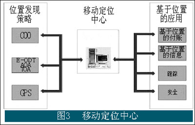

  盡管基于位置信息的業(yè)務(wù)和應(yīng)用有著巨大的市場潛力,但是一些移動網(wǎng)絡(luò)運營商在面對如此多的技術(shù)時,偶爾會感到困惑。為了迅速地開展業(yè)務(wù)而不用過多地糾纏在技術(shù)層面上,圖3所示的方案得到了推介。在該方案中,移動位置定位中心將定位技術(shù)的選擇和業(yè)務(wù)應(yīng)用的選擇有效地隔離起來。由于COO的精確度已經(jīng)可以為許多應(yīng)用提供位置信息的支持,這樣移動網(wǎng)絡(luò)運營商可以先采用綜合代價最小的技術(shù)去拓展業(yè)務(wù),而在以后逐漸地采用一些先進的定位技術(shù)。
  這種結(jié)構(gòu)允許不同的定位服務(wù)使用多種位置發(fā)現(xiàn)策略,由于移動定位中心運行于移動網(wǎng)絡(luò)內(nèi)部,因此可以對它進行修改,以適應(yīng)具體移動終端設(shè)備的能力。通過這種方案,移動網(wǎng)絡(luò)運營商可以方便地試驗新的應(yīng)用、更好的定位技術(shù)、新的業(yè)務(wù)等。
  不同技術(shù)的比較如下表所示。

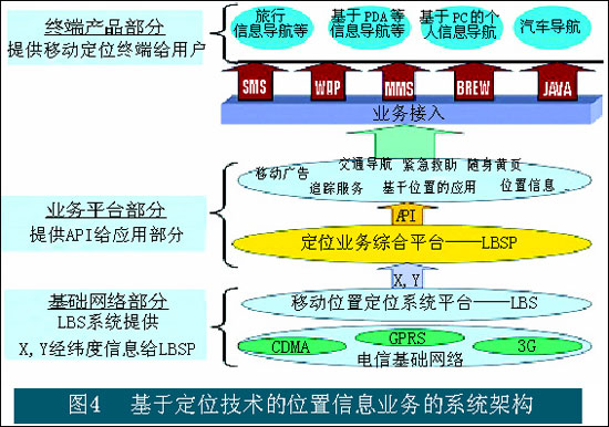

  具體的業(yè)務(wù)提供環(huán)境如何建設(shè)才能將技術(shù)轉(zhuǎn)化為面向用戶的業(yè)務(wù)和應(yīng)用呢?按照位置信息業(yè)務(wù)產(chǎn)業(yè)環(huán)境價值鏈的構(gòu)成,我們可以將整個業(yè)務(wù)支撐系統(tǒng)分成三個層面的五個組成部分,如圖4所示。三個層面為終端產(chǎn)品層面、業(yè)務(wù)平臺層面以及基礎(chǔ)網(wǎng)絡(luò)層面。其中的基礎(chǔ)網(wǎng)絡(luò)層面包括電信基礎(chǔ)網(wǎng)絡(luò)(如目前的2.5G環(huán)境以及未來的3G網(wǎng)絡(luò)環(huán)境)和移動位置定位系統(tǒng)平臺(Location-based Service)兩大部分;業(yè)務(wù)平臺層面包括定位業(yè)務(wù)綜合平臺(Location-based Service Platform)和基于位置信息的應(yīng)用平臺等部分;業(yè)務(wù)接入平臺作為統(tǒng)一的接入環(huán)境支持目前存在的業(yè)務(wù)接入手段;終端層面則包括了移動終端提供商,以及具體的業(yè)務(wù)使用者。
  其中在基礎(chǔ)網(wǎng)絡(luò)層面中,LBS系統(tǒng)提供X、Y經(jīng)緯度信息,并把信息傳遞到定位業(yè)務(wù)綜合平臺。提供不同位置應(yīng)用的平臺部分通過接口的方式獲取位置信息,進行面向特定業(yè)務(wù)的計算。終端用戶通過移動終端并以不同的接入方式獲取位置類的信息服務(wù)。
  從圖4所示的系統(tǒng)架構(gòu)中我們可以看到,運營商在建設(shè)類似業(yè)務(wù)實現(xiàn)系統(tǒng)時,首先應(yīng)該將系統(tǒng)的功能層面劃分清楚,同時為了便于系統(tǒng)的可擴展性,定位業(yè)務(wù)綜合平臺北向的接口必須規(guī)范化,便于整個產(chǎn)業(yè)鏈的健康成長,同時也便于不同的業(yè)務(wù)開發(fā)商能夠依托運營商提供的平臺迅速部署自己的應(yīng)用,極大地縮短所謂的Time-to-Market時間。另外,業(yè)務(wù)接入平臺南北向接口也應(yīng)該標準化和規(guī)范化,使得業(yè)務(wù)接入平臺能夠順利地通過不同接入環(huán)境為用戶提供位置信息業(yè)務(wù)。

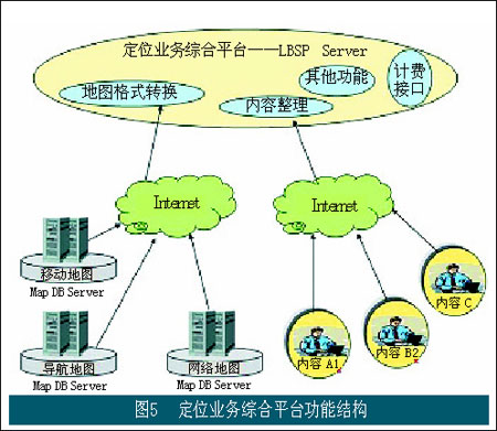

  在上述結(jié)構(gòu)中,定位業(yè)務(wù)綜合平臺LBSP扮演著重要角色。其功能結(jié)構(gòu)如圖5所示。在該平臺中提供位置類信息業(yè)務(wù)的業(yè)務(wù)運營支撐功能,包括計費功能(以及和BOSS系統(tǒng)的接口);同時該平臺還扮演著接入不同內(nèi)容開發(fā)商的重要角色。不同的內(nèi)容開發(fā)和提供商通過該平臺向最終用戶提供具體的業(yè)務(wù)和應(yīng)用,運營商通過該平臺對不同內(nèi)容開發(fā)商提供的內(nèi)容進行管理和整理,使面向用戶的應(yīng)用能夠順利得到展現(xiàn)。該平臺提供的另一個重要角色是肩負著接入地圖信息提供商的重任,并在該平臺中通過地圖格式的轉(zhuǎn)換使不同地圖提供商所提供的地圖信息能夠以一致的格式向用戶提供。
  這種架構(gòu)是以運營商為核心的架構(gòu)模式。從增值業(yè)務(wù)的順利開展以及培育可持續(xù)成長的產(chǎn)業(yè)鏈的角度出發(fā),運營商必須牢固地控制業(yè)務(wù)的管理層面和接入層面,也就是說運營商必須參照國際規(guī)范或者自己的實際情況制定定位業(yè)務(wù)綜合平臺、業(yè)務(wù)接入平臺以及其所涉及的南北向的接口規(guī)范,同時在建設(shè)這類業(yè)務(wù)實現(xiàn)系統(tǒng)時要綜合考慮未來對增值業(yè)務(wù)的集中管理體制和技術(shù)體制。
